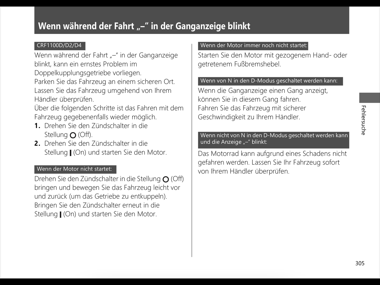

    Das ist Mist - kannst du im manuellen Modus fahren und schalten?! Oder geht das auch nicht…
    Im Handbuch habe ich nix zum DCT-Reset gefunden, nur das hier - der Strich statt N ist demnach kein gutes Zeichen
