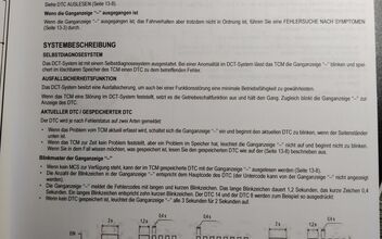

#57 Man kann anhand unregelmĂ€Ăigen blinken rausfinden was das fĂŒr Fehlercode ist.
Siehe mein Bild
Moin, Du bist ja ein Fuchs lieber Valeri, das mit dem Fehler Puls
... das hatte ich noch nicht gewusst.
