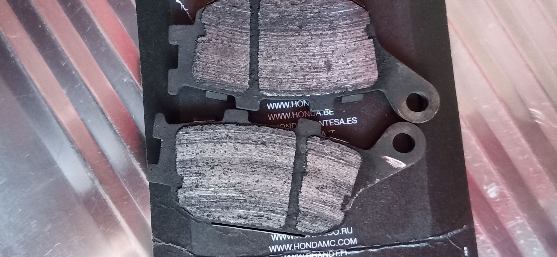

  • #25
    Da ich gerade die hinteren gewechselt habe, die haben neu 4,5 5mm (habs schon wieder vergessen). Da hatten deine noch ca 1/3 übrig!
    Klar, bis zum nächsten Kundendienst, weitere 12 tkm reichen sie nicht mehr, wenn man diese jedoch selbst wechselt und regelmäßig im Auge behält, geht da wirtschaftlich und abfalltechnisch noch einiges.
    Die Originalen haben im übrigen ein Verschleissanzeiger (Kerbe).
    Bei dem unteren, das war der Áussere, siehst du im Bereich des Haltebolzen Schlrifspuren. Die sind vom Grat (welcher sich nunmal durch abnutzung der Bremsscheibe bildet) der Bremsscheibe, ausserhalb der Belagauflagefläche.
    Diese Beläge haben ihre Schuldigkeit getan.
    ... Paar km wurden noch gehen, da ich derzeit Tankfüllungen am Stück verfahre, ists schwer einzuschätzen. 600 km würde ich jetzt nicht mehr damit fahren....
