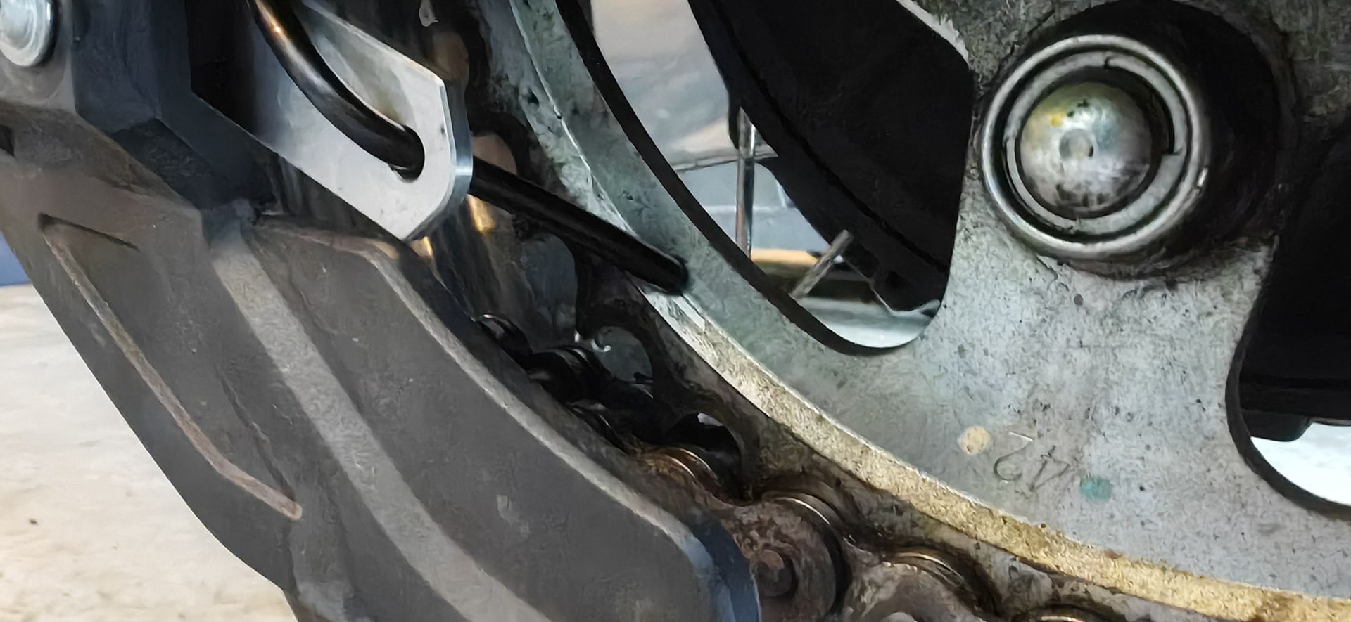

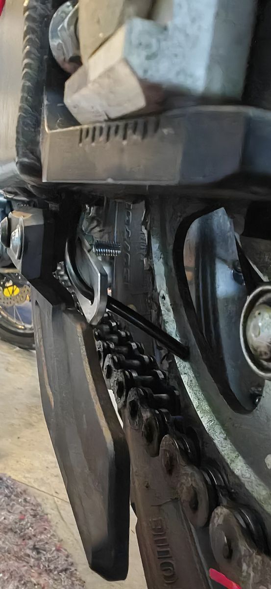

Nachdem ich hier länger mitgelesen habe und mir die ein oder andere Idee abgeschaut habe, wollte ich gern etwas zurück geben und meine Lösung zeigen.
Getreu nach dem Motto KISS - Keep It Super Simple habe ich lediglich eine Schraube, Mutter und Federscheibe zusätzlich benötigt. Zu sehen ist meiner Meinung nach so gut wie nichts.
Wer wie ich den Öler in Asien gekauft hat, wird sich über die beiliegende zusätzliche Haltelasche freuen. Nachdem ich die hintere Schraube des unteren Kettenschutzes gegen eine Längere getauscht habe, konnte ich diesen mit Scheibe, Federring und Sicheringamutter befestigen. Erfreulicher Weise stützt die Lasche sich anschließend auf dem Kettenschutz ab.
Der Schlauch endet dann sehr schön in der Fase des Kettenblattes.
Hier noch ein Blick von hinten
Den Schlauch habe unterhalb der Schwingen geführt und zur Befestigung einfach Kabelbinder nur um den Schlauch fest gezogen. Die offenen Enden habe ich zwischen Kettenschiene und Schwingen gezogen, vorne hinterm Rahmenschutz festgezogen und dann zur Sozius Raste.
Nach dem Befüllen 90° Grad gedreht und nach kurzer Zeit den Tropfen gesehen.
Danach noch Kette vom Fett befreit. Als nächstes steht der Fahrtest an.
Vielleicht hilft es ja einem.
