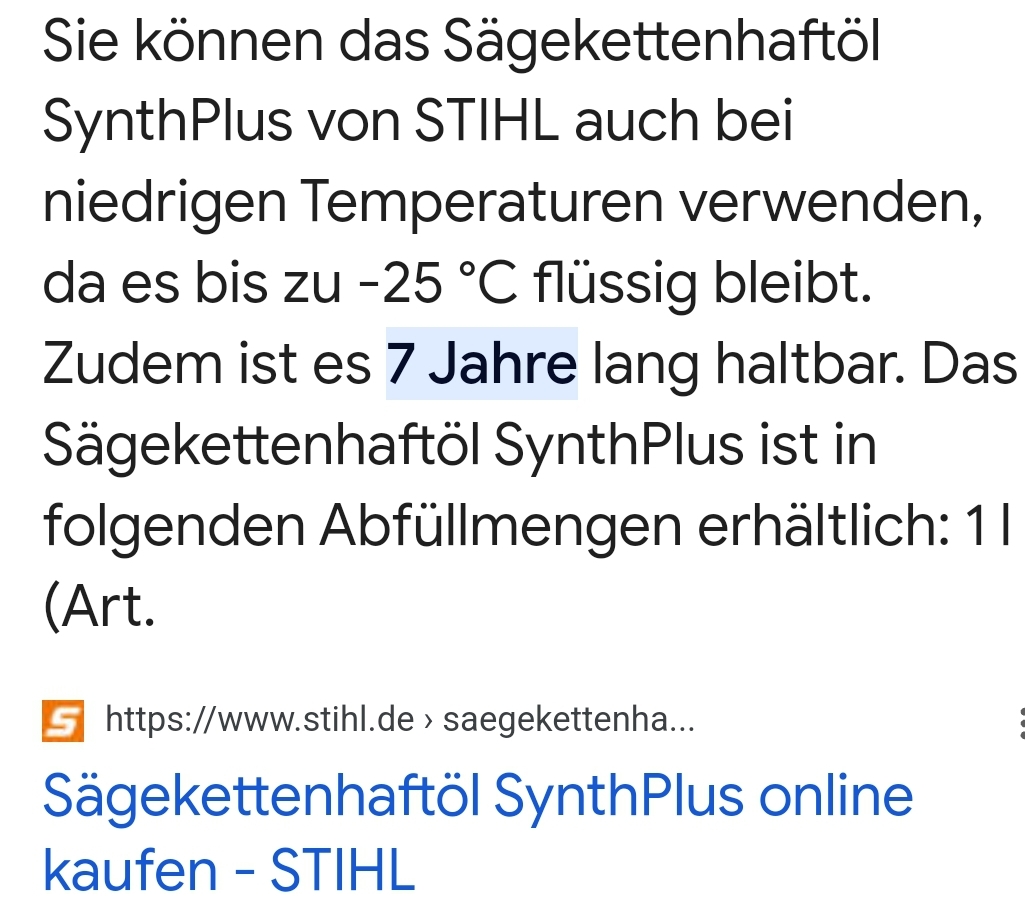

    Kann man ausrechnen, in diesem Fall bis 20298-)
    Bisschen Recherche kann nie schaden :zwinker:

    Ich gebe dir vollkommen Recht!
    Da das Thema MHD in Verbindung mit Kettenölern schon eine Rolle spielte, macht es Sinn einen scherzhaftem Hinweis auf das MHD auch mit Fakten zu untermauern. Dann macht ein "Gag" in Kombination mit dem Wissen auch wieder Sinn.

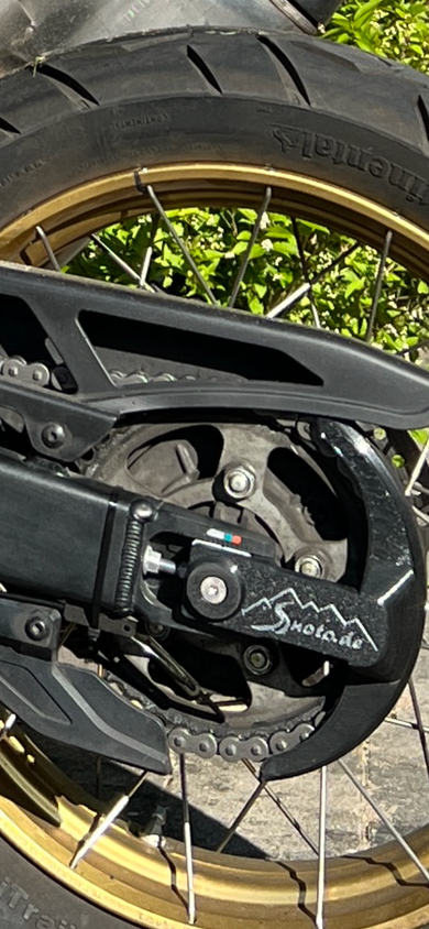

    2. Wie würdet ihr am Ende die Düse montieren, möglichst ohne am Motorrad dauerhaft was zu beschädigen? Ich habe im Netz ein Video gesehen, wo einer behauptet, man könne die Cobrra-Düse gar nicht an der AT montieren, weil die Kettenblatt-Schutzfinne im Weg ist. In Beitrag #141 befestigt KlaDo die Düse mit einem Kabelbinder am Ende der Schwinge. Das muss dann doch immer wieder abgebaut werden. wenn man zum Beispiel die Kette spannen oder das Hinterrad ausbauen will, oder?

    Zu Punkt 2: Ich hatte eine Doppeldüse verbaut. Details und Bilder davon findest Du in den älteren Beiträgen dieses Threads.

    Sampleman tatsächlich lässt sich die Düse bei der 1100er nicht so günstig befestigen.
    Ich habe es ähnlich gelöst wie auf dem letzten Bild. Nen Stückchen weiter vorn allerdings. Beim Radausbau nen bisschen vorsichtig sein, dann passt das.
