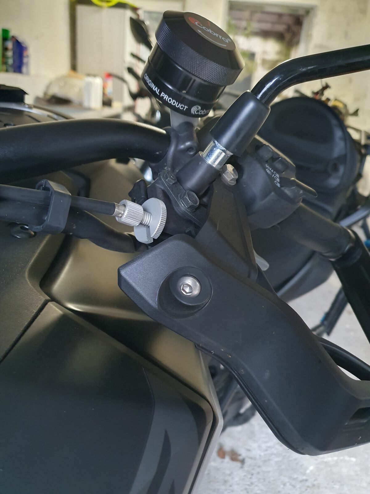

    Frage mal zur Dichtigkeit des Behälters: Ich habe den bei geradem Lenker montiert, sprich: während der Fahrt ist er fast immer in der Waagerechten. Steht das Motorrad jedoch auf dem Seitenständer mit eingerastetem Lenkradschloss auf dem Parkplatz oder wo auch immer, sieht das dann aus wie auf dem Bild unten (bevor jemand fragt: nein, ist noch nicht gefüllt :zwinker: ).Lange Rede, kurzer Sinn: ist das dicht? Sollte es eigentlich, wie etwa die Ausgleichsbehälter von Brems-und Kupplungsflüssigkeit auch.
    Mein liebstes Tier ist der Zapfhahn! 8o
  • #223
    Wenn er undicht ist merkst du es, er würde dann einfach unten am Schlauch leer laufen.
    Da ist es dann auch egal ob gerade oder schief.
  • #224
    Ich habe es anders gemacht. Bei mir steht der Behälter während der normalen Fahrt immer schräg. Nur wenn ich die Maschine auf den Hauptständer stelle und den Lenker einschlage, steht der Behälter gerade. Gedanke dahinter: Zum Befüllen muss ich den Deckel abschrauben, dann ist das Ölreservoir nach oben offen. Um den Behälter möglichst komplett mit Öl zu füllen, muss ich ihn möglichst randvoll machen, und das geht nur, wenn der Behälter gerade steht. Hat man dann den Deckel aufgeschraubt, dann ist idealerweise in der Ölkammer keine Luft, sondern nur Öl, und da müsste das Ding dann theoretisch sogar überkopf funktionieren.
  • #225
    So in der Art habe ich es auch. Allerdings ist er bei mir gerade wenn sie auf dem Hauptständer steht und das Rad gerade nach vorne zeigt. Wenn ich dann beim Befüllen merke das er etwas schief ist kann ich es mit Lenkbewegung etwas ausgleichen.
  • #226
    Die AT steht auf dem Hauptständer schief??
    Wäre mir neu. Vielleicht ist die Neigung nach vorne etwas anders, aber schief steht sie nur auf dem Seitenständer. Würde den Montageort aber auch so wählen, dass der Behälter beim befüllen gerade steht.
