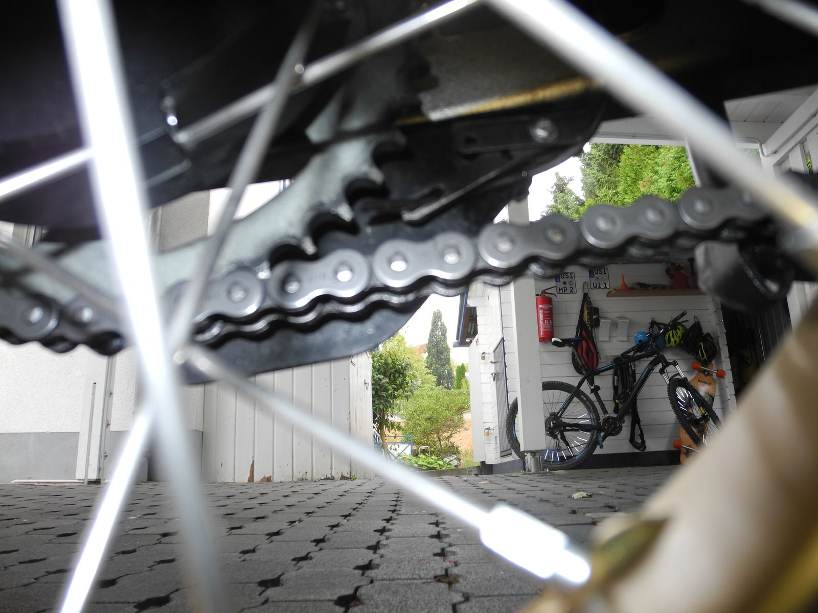

    Dies liegt nicht am Öl - ich benutze das Stihl Öl seit Jahren. Du solltest die Düse anders positionieren. Ich habe sie auf der Kette positioniert und jetzt 35T km runter und keine Probleme.
  • #238
    Ich habe sie ganz normal angebracht wie in der Anleitung beschrieben. Bei mir ist die Kette komplett geölt.
    Verwende aktuell auch noch das Stihl Öl.

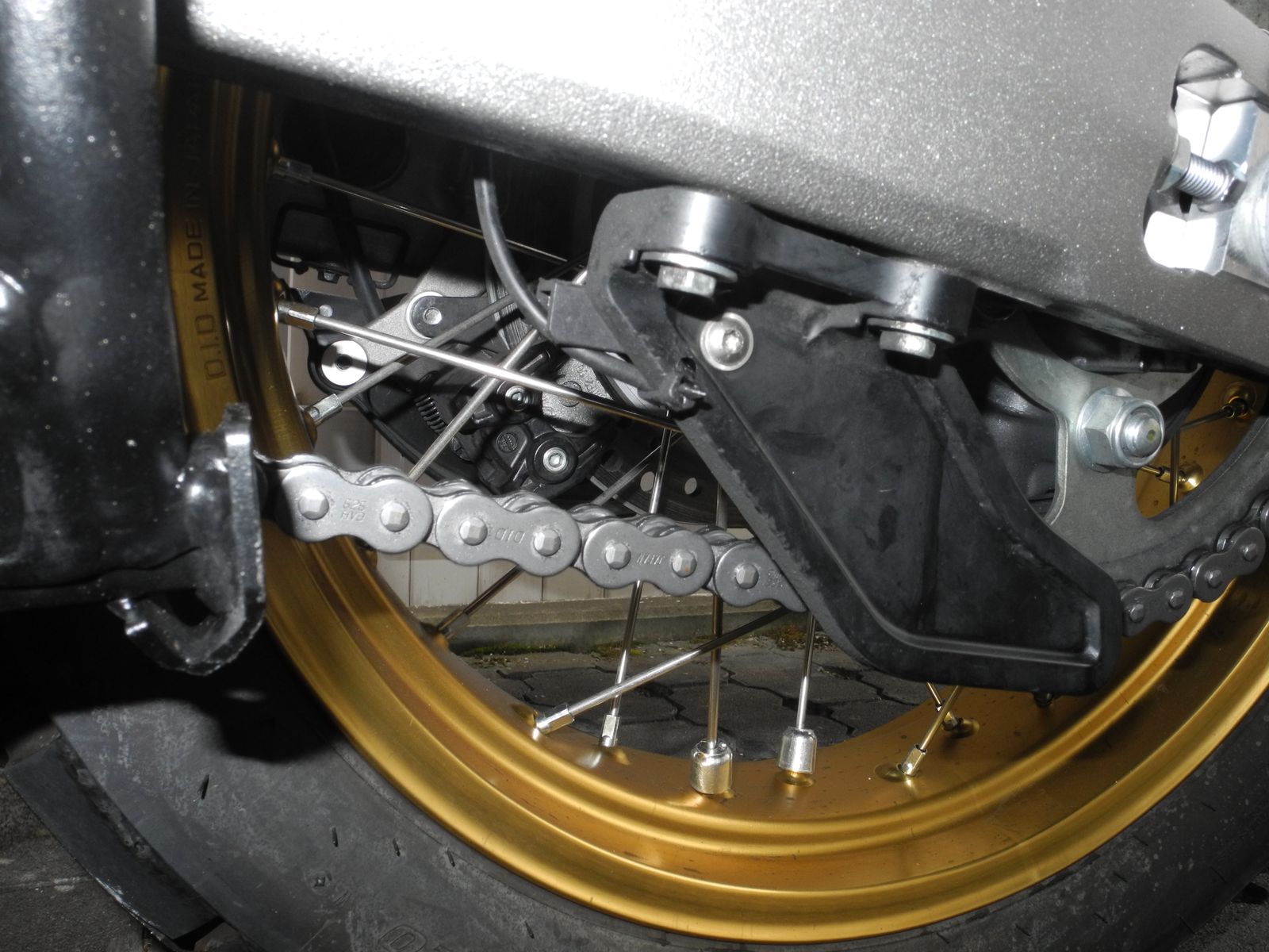

    Hier ist mein Ansatz, denn ich habe auch einen Nemo 2 gekauft. Die Dose ist schon am Heed fest und sehr stabil mit der Schelle.
    Da mir der einseitige Ausfluß nicht gefällt , war ich auf der Suche nach einer Alternative.
    Die beiden Schrauben des Kettenschutz springen einem ja geradezu ins Gesicht. Dazwischen modelliere ich gerade ein Verteilerkästchen, in den der Schlauch unter der Schwinge rein gesteckt wird und das Öl beidseitig auf der Kette verteilt. So hoffe ich. :) Testdruck läuft gerade.
    Irgendwie so. Aber ob das klappt, weiß ich noch nicht .
