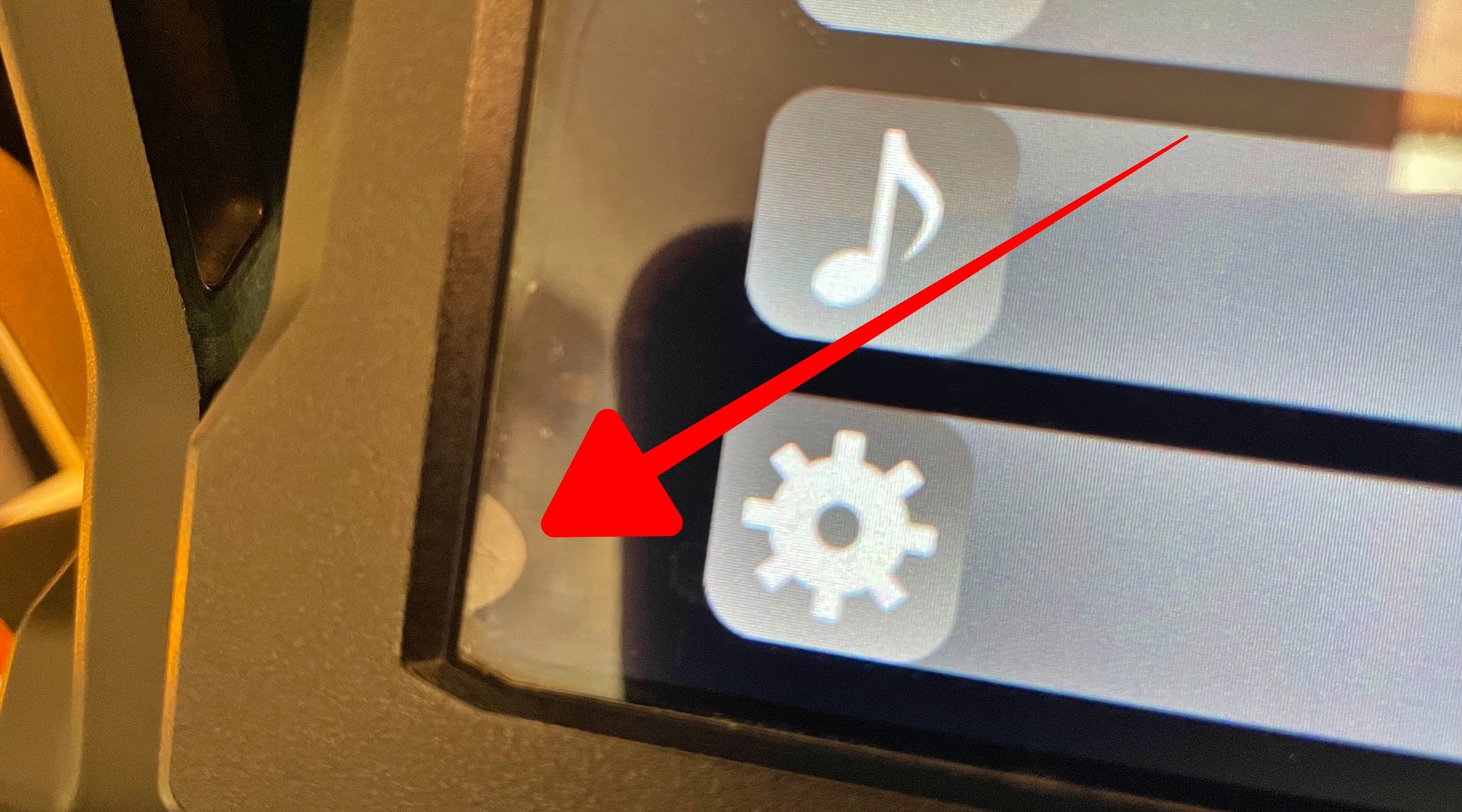

    Bei mir ist seit 34.000km diese kleine Staubkornblase unten links. Händler hat mir kostenlos eine OEM-Folie beigelegt und gemeint ich solle einfach vorbei kommen wenn mich das stört, sie machen dann die neue Folie drauf. Liegt noch bis heute bei mir auf Ersatz ... ;)
    Touch gerade nochmal ausprobiert, funzt alles, nehme trotzdem nach wie vor lieber die Tasten. Bin ausgesprochener CarPlay Fan, switche zw. Radio, Playlists, Navi usw. rum, alles während der Fahrt via Schalter. Trotzdem habt ihr natürlich recht, was verkauft wird muss funktionieren...
    Wie ist's eigentlich bei den neuen Displays von Transalp, Hornet, Forza, etc.? Haben die auch Touchfunktion?

    so wie ich das verstanden habe, reagiert berührungsempfindliche Steuerung kapazitiv.
    Problem liegt anscheinend darin, daß, wenn es durch Hitze Luft rausgelassen hat und die nicht wieder rein kann-
    Die Glasoberfläche angezogen wird.
    D.h. die Elektronik denkt DA ist EIN FINGER drauf.
    Und wenn "ein Finger" drauf ist reagiert die nicht noch auf einen zweiten.

    ah, okay, vielen Dank für die Aufklärung.
    Heute bei der knapp über Null Grad Runde auch extra nochmal ausprobiert, funktioniert auch mit dicken Winterhandschuhen ohne Probleme. Bestätigt ja so auch deine Aussage...
  • #98
    Ich kann mir nicht vorstellen, dass Luft bei Erwärmung raus kommt, aber keine Frischluft von irgendwoher nachströmt. Dann müsste ein Ventil verbaut sein, das nur in eine Richtung funktioniert. Das traue ich Honda nicht zu.:think:
    Es gibt kapazitive und resistive Touch. Ich würde behaupten, die AT hat einen resistiven ( Widerstandsänderung bei Druck), denn kapazitive werden für Multitouch / Mehrfingerbedienung wie beim Handy benutzt. Klugscheißermodus aus.
