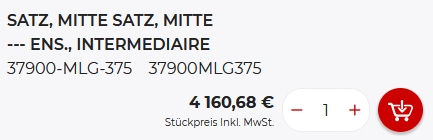

    Wo ich nun nicht mehr durchblicke, sind die Artikelnummern.
    Das hier ist vom Modell 2024, das derzeit als Tauschgerät mon-
    tiert wird.

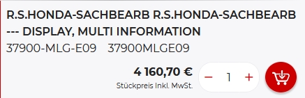

    Das hier ist vom Modell 2025, man beachte den Hinweis im ersten
    Satz
    Könnte noch spannend werden, bzw. bleiben.

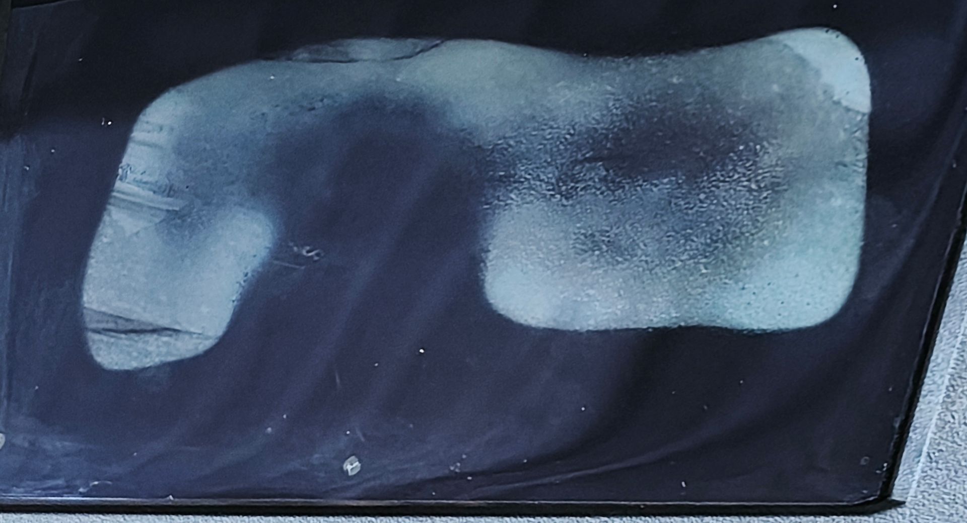

    In der letzten Novemberwoche 2025 wurde das Display meiner SD09 auf Garantie gewechselt.
    Heute vor der 1.Ausfahrt zum TÜV ( ist ein 3/11 SKz) , nachdem das Moped 15min in der Sonne stand, dieses Ergebnis
    BBin beim FHH vorbei und hab's dem Meister gezeigt. Nach einem berechtigten Kopfschütteln hat er ein paar Fotos und erneuten Garantieantrag gemacht.......
