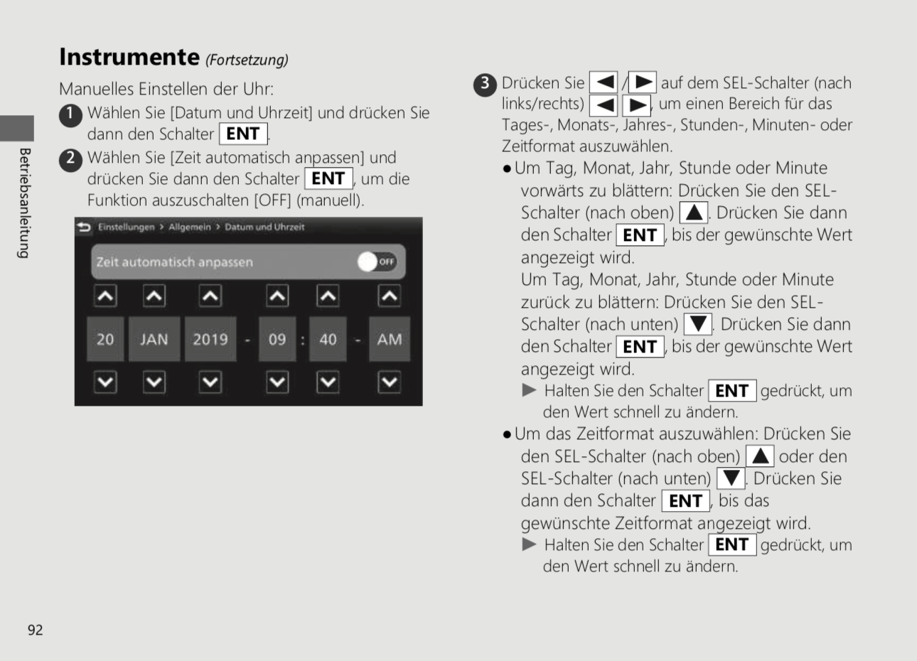

    hört sich komisch an, aber offensichtlich bin ich zu blöd dazu bei meiner neuen SD09 die Uhr einzustellen. Wenn ich das richtig verstanden habe, gibt es die Möglichkeit die Uhr manuell oder über GPS zu stellen.
    Wenn ich "Zeit automatisch anpassen" wähle erhalte ich die Medung: "Kein GPS Signal erfasst". Auch nach langer Zeit unter freiem Himmel. Ein GPS Signal wird aber empfangen, das kann man in den Einstellungen sehen (4 Balken).
    Also dachte ich mir, ich habe die knapp letzten 40 Jahre keine Satelliten gesteuerte Uhr auf dem Moped gebraucht, da kann ich die Uhr auch manuell stellen. Soweit funktionierte das dann auch. Bis zu dem Zeitpunkt, wo ich die Zündung ausgeschaltet habe. Danach begann die Uhr wieder ab der Zeit zu laufen, zu der ich sie gestellt hatte.
    Also ich stelle die Uhr z.B. auf 10:05 Uhr nach einer halben Stunde zeigt die Uhr 10:35 Uhr (die Zündung ist die ganze Zeit eingeschaltet). Jetzt schalte ich die Zündung aus und gleich wieder ein. Meine Uhr zeigt wieder 10:05 Uhr und läuft normal weiter.
    Kann es sein, dass ich hier nicht die Uhr einstelle sondern irgendeinen Timer?
    Vielleicht kann mich ja jemand erleuchten?

    Das Fahrerhandbuch habe ich natürlich zum Moped dazubekommen. Auch die PDF hatte ich bereits vor dem Kauf. Wie ich oben geschrieben habe, lässt sich die Uhr ja auch einstellen. Nur leider beginnt sie nach jedem Start des Mopeds wieder von vorne zu laufen.
    Ich hatte erst die Vermutung, dass evtl. an an der Stelle die Anzeige der Uhr gegen einen Timer ausgetauscht wird. Jetzt habe ich aber festgestellt, dass das Datum auch nach jedem Start wieder zurückgestellt wird, und das ergibt für mich nun überhaupt keinen Sinn mehr.
