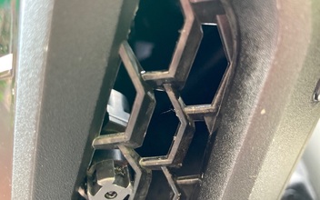

    Ich habe den Fühler einfach in die Verkleidung verlegt. Seitdem gibt es exakte Angaben
