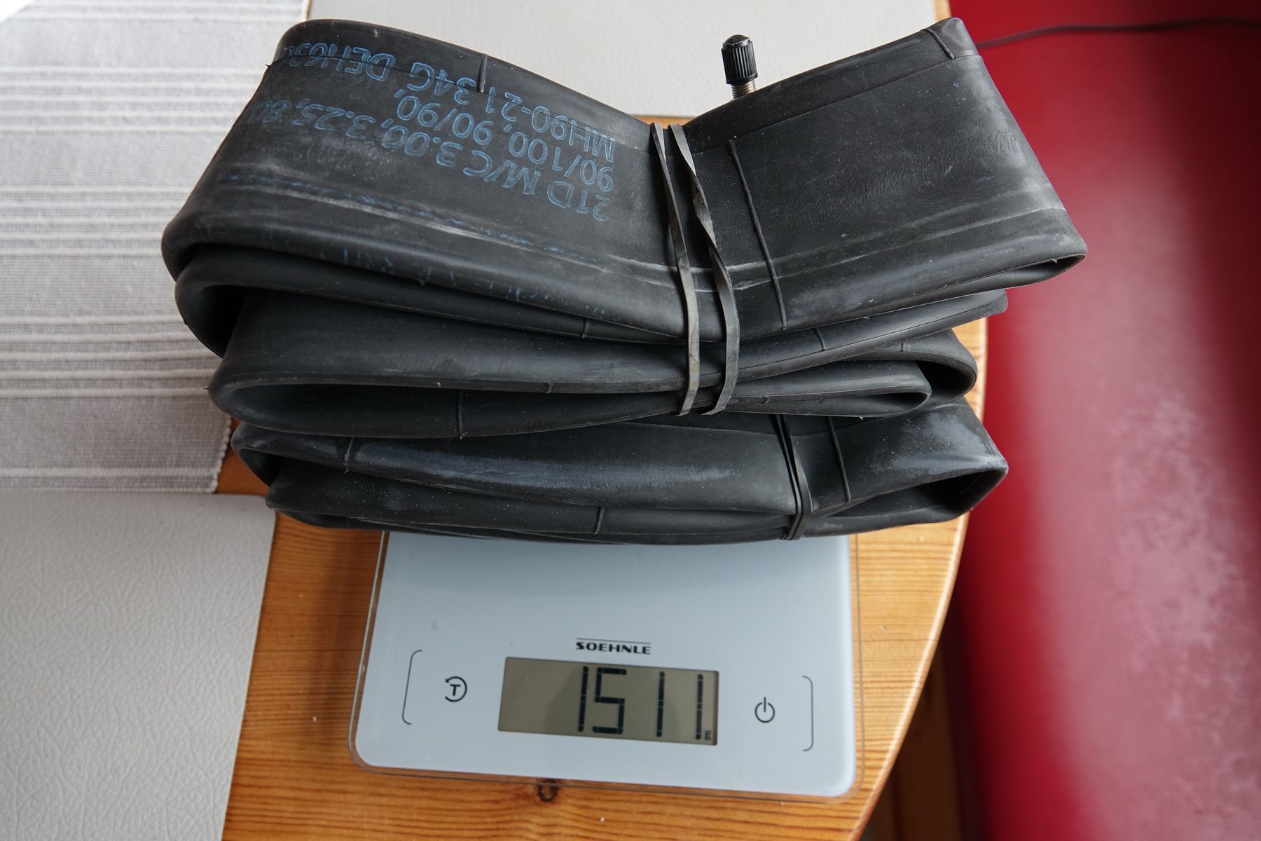

    Die SchlÀuche wiegen 1,5 kg. Jemand schrieb es gÀbe leichtere Felgen. Sind die dann schlauchlos?
    Allerding denke ich daß rotierendes Gewicht auch Vorteile hat. Diese Vorteile wĂŒrden sich dann möglicherweise reduzieren.
    Beim Fahrrad glaube ich das zu spĂŒren. Da hatte ich schon verschiedene Felgen und Reifen. Wenn man da die Masse stark reduziert fĂ€llt FreihĂ€ndigfahren zunehmen schwerer - so glaube ich.
    Kann es auch sein daß der Schlauchreifen Vorteile beim Überfahren von Objekten hat?
  • #34
    Hai,
    Geringeres Gewicht der Felge erhöht die Handlichkeit, da das MassentrÀgheitsmoment geringer ist. Darum hat meine Duc auch Schmiedefelgen ;)
    Und es gibt einige die noch mehr Geld fĂŒr Carbonfelgen ausgeben ;) :)

  • #39
    Moin,
    wie Georg schon bemerkt hat zÀhlen die RÀder zu den ungefederten Massen.
    Und ja, weniger KreiselkrÀfte erhöhen die Handlichkeit und reduzieren die StabilitÀt!
    So ist das in der Technik, 'ein Tod stirbt man immer', man muß wissen was man will!
    Ungefederte Massen sind aber auch dem Ansprechverhalten von Federn + DÀmpfern abtrÀglich.
    - das Fahrverhalten und die Reifenhaftung werden positiv beeinflusst!
