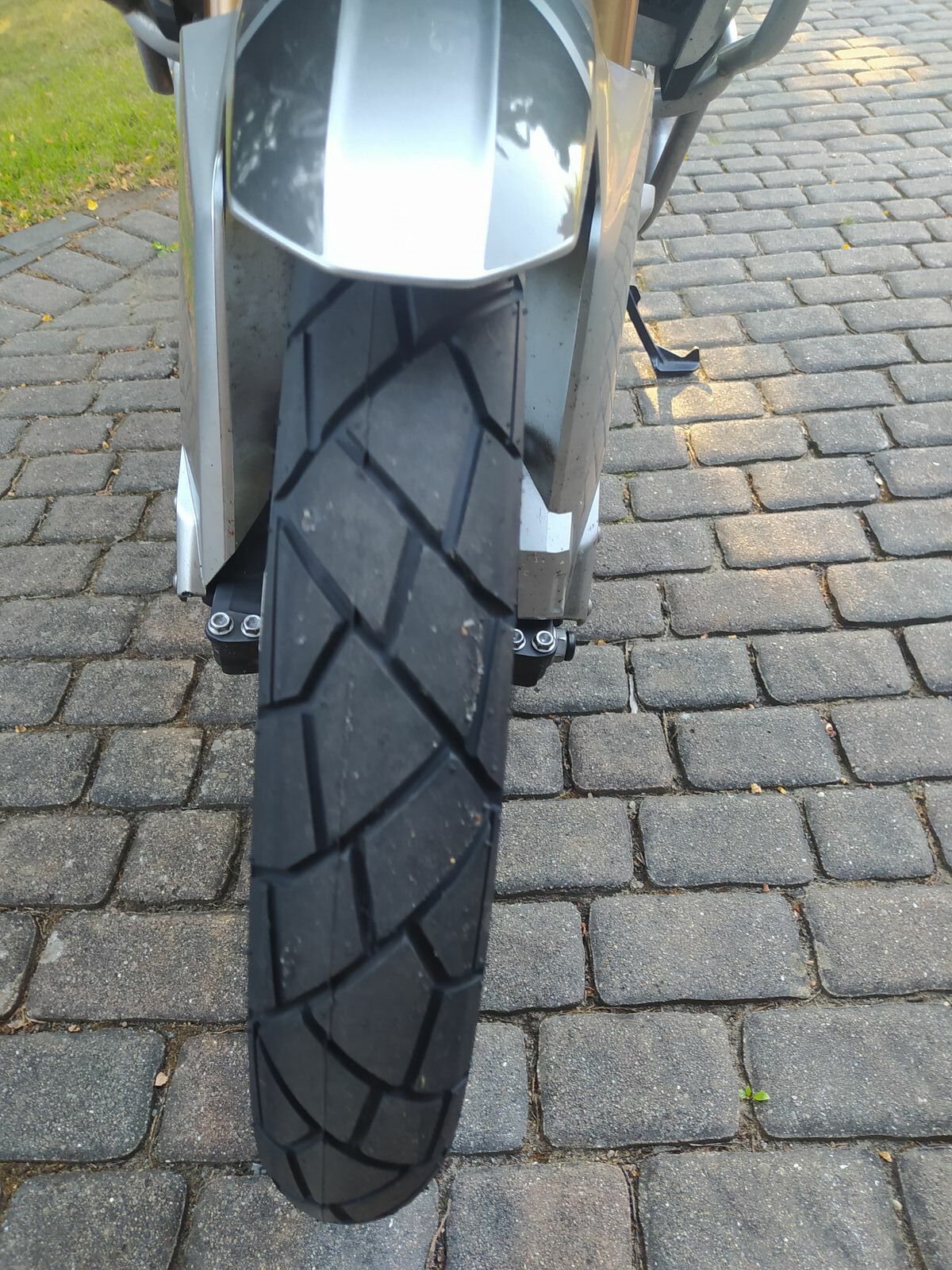

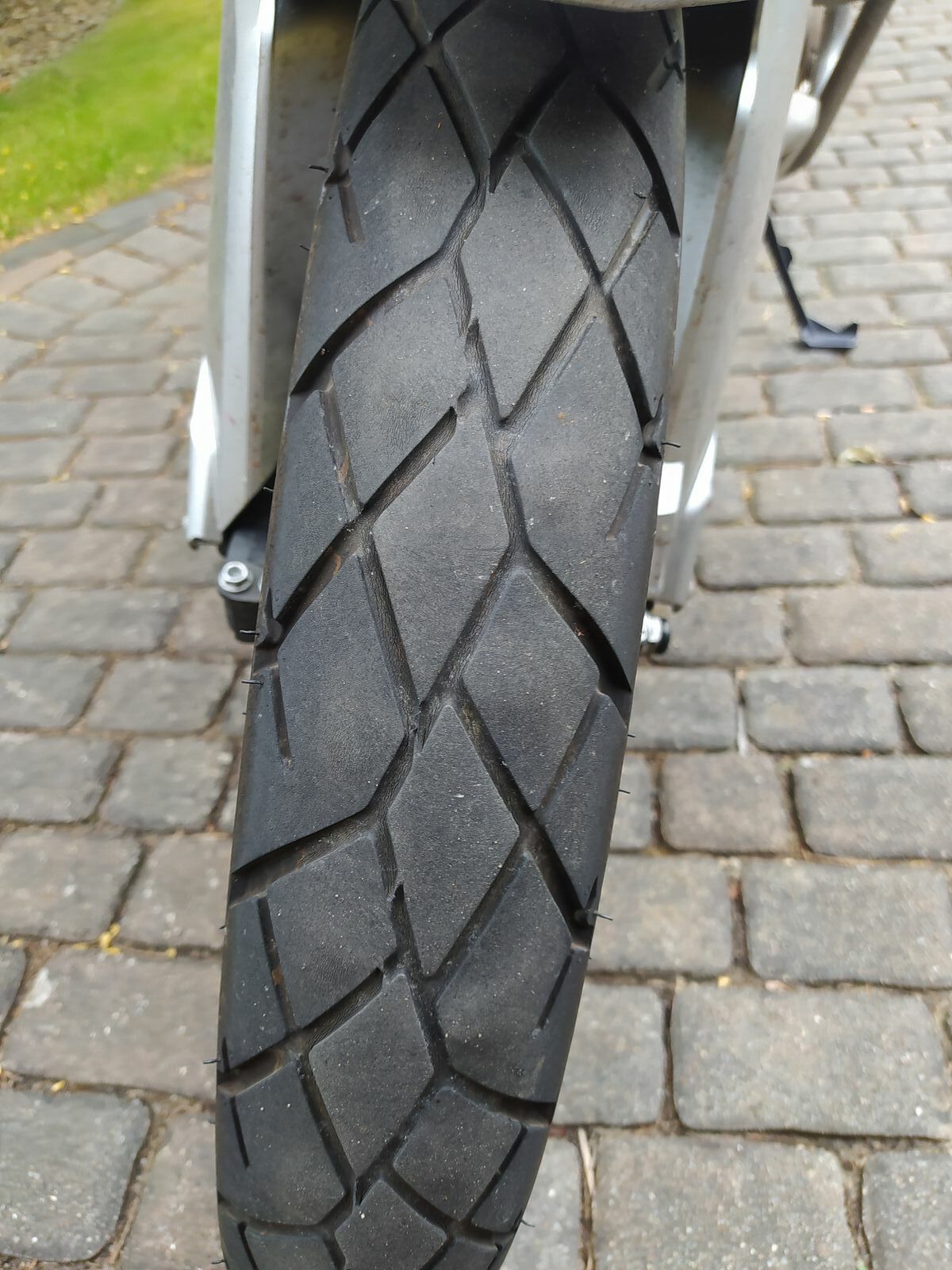

    was denkt ihr...macht der VR noch die etwa 1000 km im Schwarzwald mit ?
    Ich weiss, ich könnte ihn da mal wieder richtig rund fahren ;)
    Frage bezieht sich nur darauf, ob er legal die etwa 5x 200 - 250 km Tagesetappen überlebt .

    fahre kann man schon, legal ist das wohl nicht mehr....
    die Marker sind ja schon runter
    ich würde wechseln

    Ich würde auch vorher wechseln, bevor es zu grenzwertig wird.
    Ausserdem lassen sich Schwarzwaldkurven mit neuen Reifen schöner fahren 8-)

    Zudem würde ich, wenn Du wirklich Spaß haben willst, auch den Hinterreifen mit wechseln. Mal Vorne oder Hinten neu ist kein schönes Fahrgefühl. Ich Wechsel nur noch Paarweise um mein Bike auch zu geniessen :)

    Wie tief war das Andfangsprofil? Wieviele km bist du bisher gefahren und wieviele mm hast du noch bis zur Grenze von 1,6mm. Ein bisschen Reserve dazu und du weißt die Antwort.

    Ich (!!!) würde damit noch die 1.000 km fahren, sehe da kein Problem
    Quatsch, denn dann müsste es eine Verbindung von Block zu Block geben, die sehe ich nicht.
    Die Gummifuzel sind nicht die "Marker"
    Vielleicht ist aber auch nur mein Monitor Scheixxe, dann mea culpa
    Gruß Klaus :atblue:
    Viele Reifen bauen zum Ende hin schneller ab.
    Letztlich ist deine Fahrweise wichtig.
    Wäre es mein Reifen, würde er vorher gewechselt werden. Ich bremse in die Kurven rein und hab immer mit Sägezahn zu kämpfen.
    Fährst du aber gemächlich, könnte es reichen.
