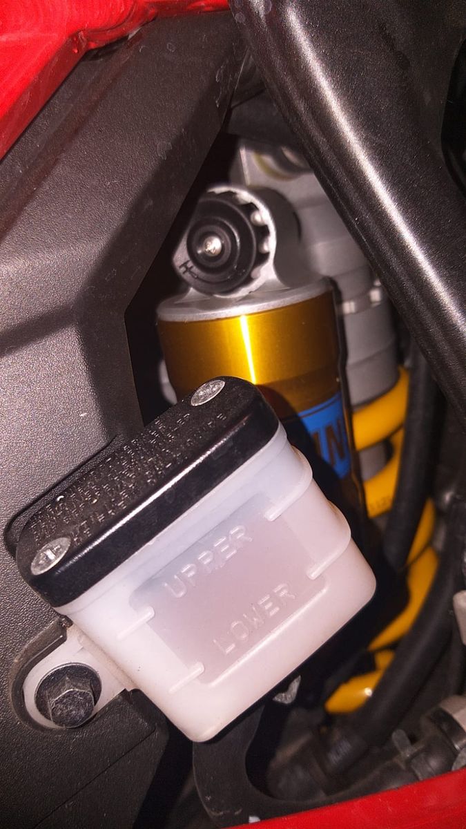

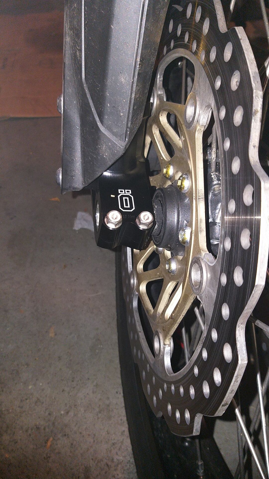

    Hi,
    wo wir dabei sind, damit habe ich auch keine Probleme.
    Und kein Shimmy, kein kick back etc...
    Der Gripp ist auch viel besser.
    Es gibt verschiedene Lösungsansätze. :)
    Th.
  • #45
    Wir wissen jetzt, dass du Öhlins verbaut hast und dass das für dich der goldene Himmel ist..... aber wie beim Luftdruck halt nur für dich. (ich kenne durchaus gleichwertige um nicht zu sagen bessere Lösungen die aber für eine AT in den Bereich des Overkills gehen. Die OEM Federelemente sind durchaus gut, haben eine weite Spanne der Einstellungen, eine hohe Wiederholgenauigkeit. Lediglich die Federrate muss der Belastung ggfs. angepasst werden, aber das gilt ja auch für alle anderen Hersteller)
    Davon abgesehen verhindert die Auswahl der Gabelholme bzw. des Herstellers kein Shimmy und auch kein KickBack....
    An meiner AT kannst du auf dem gleichen Fahrzeug einmal mit Hoppeln und einmal ohne Hoppeln unterwegs sein. Die einzige Änderung wäre nur der Austausch der Räder. Einmal mit rundlaufoptimierten Dunlop und einmal mit nicht rundlaufoptimierten Metzeler... und jetzt finde den Fehler...
