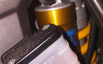

    Wir wissen jetzt, dass du Öhlins verbaut hast und dass das für dich der goldene Himmel ist..... aber wie beim Luftdruck halt nur für dich. (ich kenne durchaus gleichwertige um nicht zu sagen bessere Lösungen die aber für eine AT in den Bereich des Overkills gehen. Die OEM Federelemente sind durchaus gut, haben eine weite Spanne der Einstellungen, eine hohe Wiederholgenauigkeit. Lediglich die Federrate muss der Belastung ggfs. angepasst werden, aber das gilt ja auch für alle anderen Hersteller)

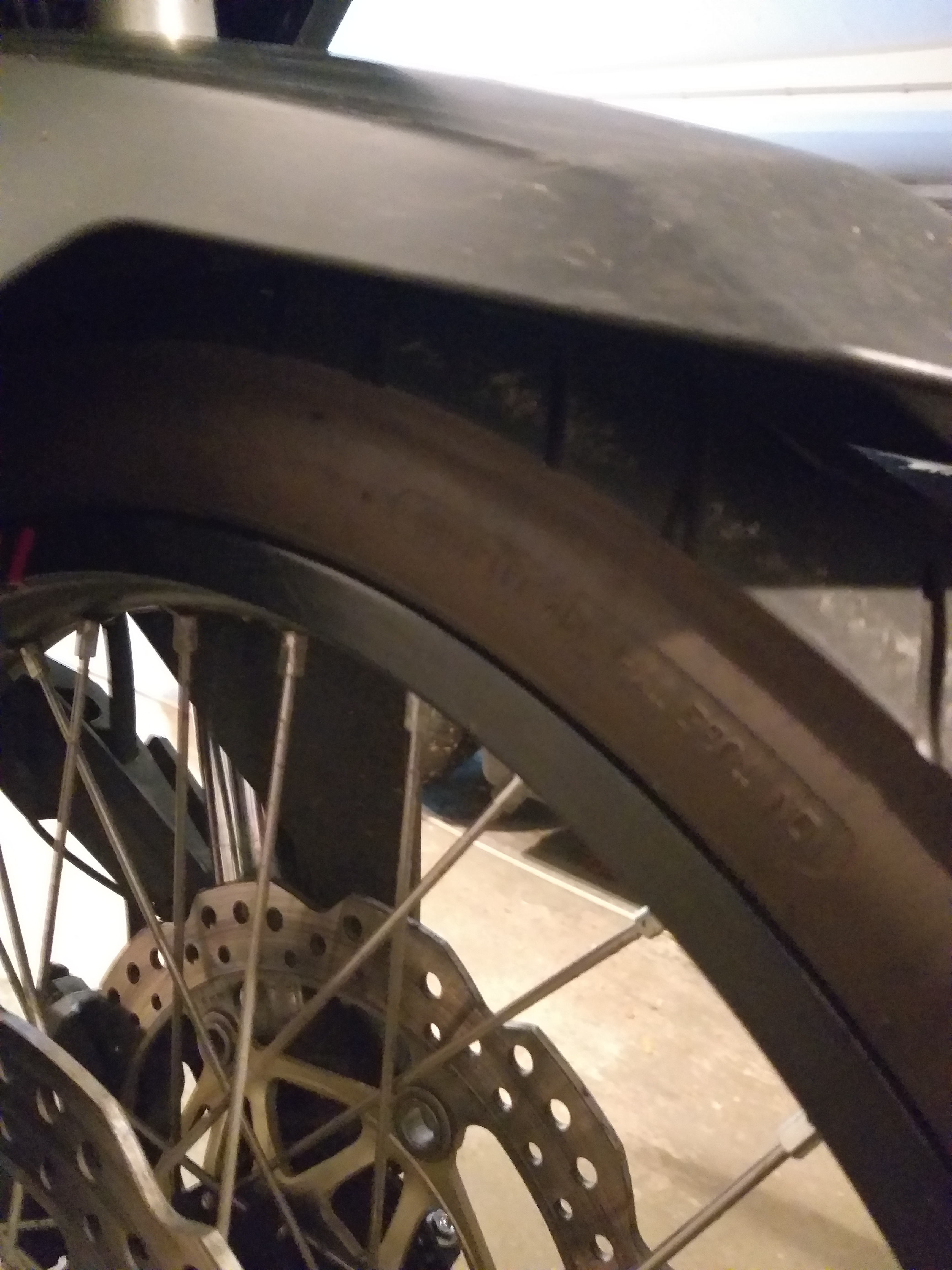

    Den Rundlauf eines Rades kann jeder, der sein Vorderrad entlasten kann selbst überprüfen. Die geforderte Genauigkeit beträgt 1mm und kann z.b. mit einem um 90° gebogenen Metallwinkel oder gebogenen, starren Draht (z.B. aus der Resten eines Kabels der Elektroinstallation) den man mit Klebeband am vorderen Kotflügel befestigt von jedem vorgenommen werden. (Ich löse dazu die Bremssättel, damit das Vorderrad frei drehen kann). Das Rad sollte gemäß Vorgaben des Fahrerhandbuchs montiert sein, damit auch die Gabel soweit entspannt ist.
    Die Stelle suchen bei der der Abstand Reifen zum Metallbügel am geringsten ist und den Metallbügel (kann auch ein starrer Draht sein) so fixieren, dass der Reifen gerade noch ganz leicht den Bügel touchiert. Dann das Rad langsam drehen und die Stelle suchen bei der der Abstand am größten ist - Abstand an dieser Stelle messen. Ab 1mm sollte man es verbessern (Stellen markieren) - das darf man dann gerne einem Fachmann überlassen.
