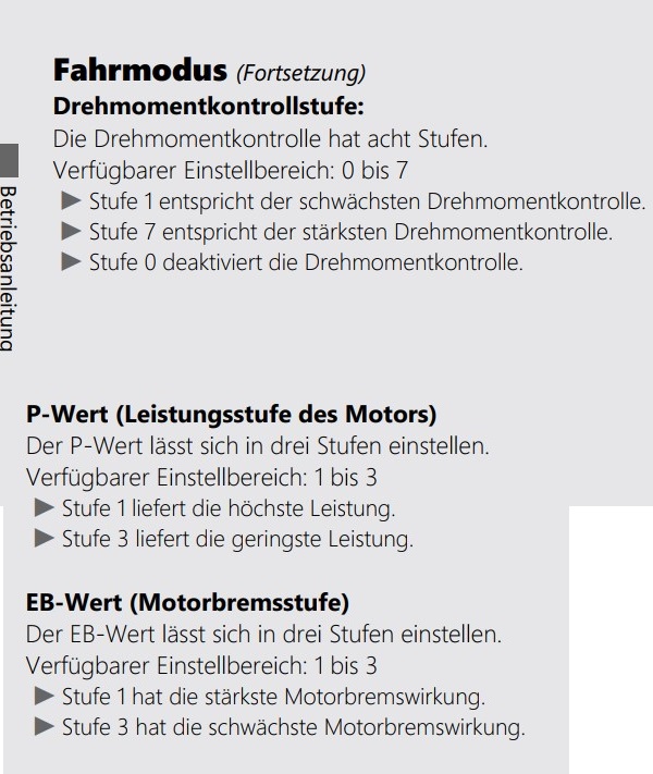

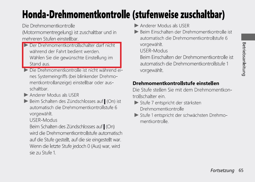

#7 Danke schon mal.
Hab halt gehört das die TC im Gelände möglichst aus sein soll [0??Oder 1??]
Und muss die TC so verstehen das, wenn mir in der Kurve bei Regen (z.B. ) der Arsch wegzugehen droht , die TC anspringt , den Antrieb runterregelt und mir bei nicht zu großer Schräglage den Arsch rettet? Oder bei zu rasanter Anfahrt das Wegrutschen verhindert? Auf Stufe 6 regelt die Masch dann weiter runter al bei Stufe 1.
Kann ich das so im Kopf abspeichern?
#8 Danke schon mal.
Ja.
#10 Gut, dann brauch ich ja nicht mehr so schisserig bei rutschigeren Verhältnissen um die Ecken zu schleichen
Du hast ja auch noch ein Vorderrad, das wegrutschen kann. Ein Allheilmittel ist das nicht.
