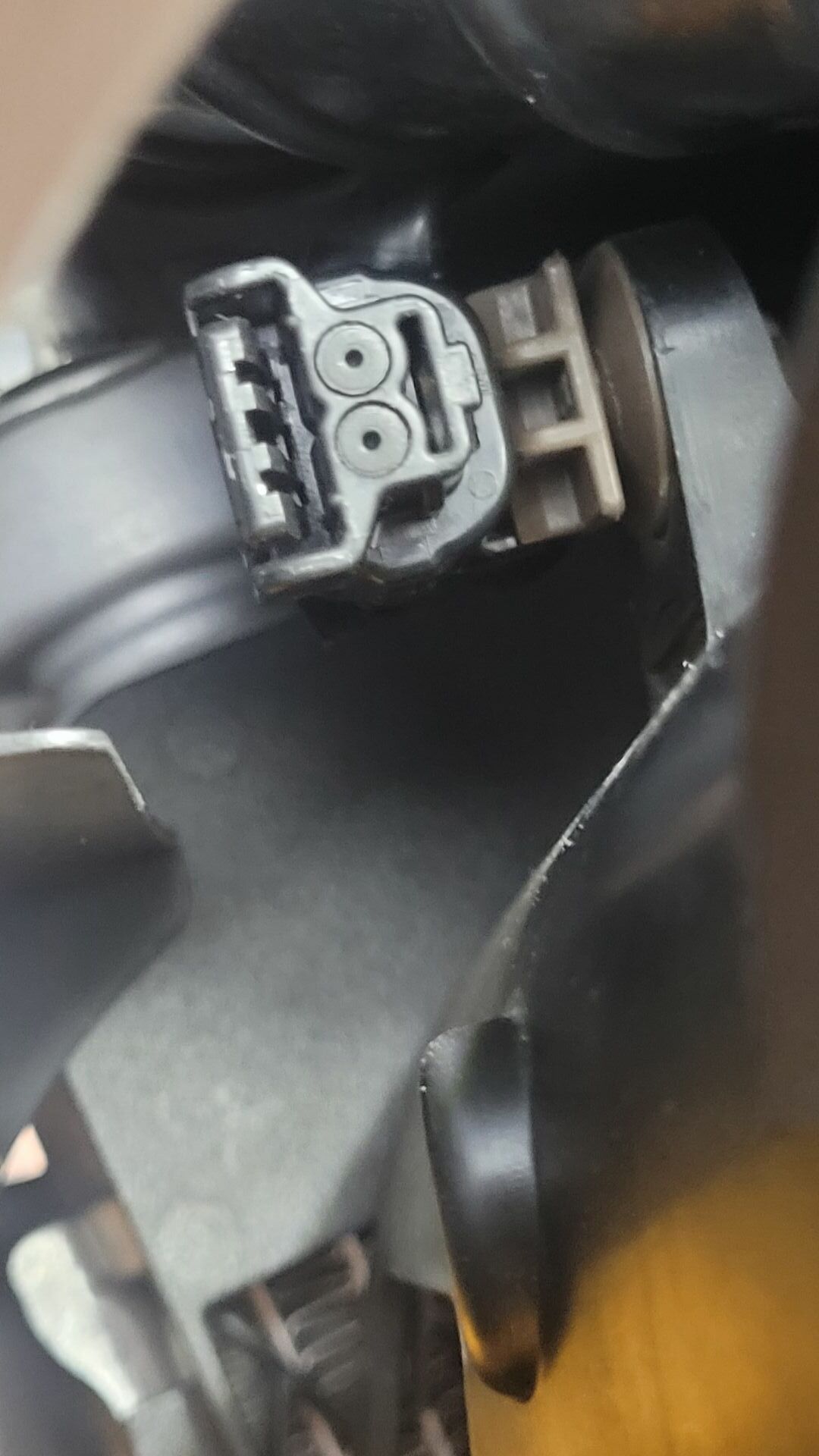

  • #148
    Hallo zusammen
    Ich komme hier zurück auf den Beginn dieses Beitrags. Ich habe mir damals genau die Teile besorgt wie sie hier vorgeschlagen worden sind. Diese Leuchten wurden ja zum Teil auch erfolgreich von anderen Mitgliedern installiert. Aus diversen Gründen kam ich aber erst jetzt dazu diese zu verbauen.
    Kann es sein, dass die vorhandene Steckerverbindung bei der 22er ATAS geändert haben?
    Hier mal ein Bild vom Stecker der sich bei mir unter der Seitenverkleidung befindet. Das passt so irgendwie gar nicht zu den beschriebenen "Summito" Steckverbindungen.
    Leider komme ich sehr schlecht ran, da ich dachte ich könnte die Seitenverkleidung ganz entfernen, ohne den Heed Bügel zu demontieren. Das habe ich leider nicht geschaft und für die Demontage des Bügels habe ich mir zuwenig Zeit einberechnet.
    Wäre super wenn jemand etwas über die 22er Version bescheid weis. Ich kann mir nicht vorstellen, dass sie die Stecker geändert haben sollen. Oder habe ich wohl den falschen Stecker in Verdacht?
    Danke euch....
