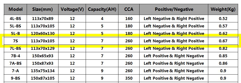

    Hier eine Alternative. Magst du testen?
    Die passende ist die zweite von links in der obersten Reihe: 7S 113x70x105mm N-P
    Gerade im Angebot für 65.- statt 100.- bei kostenfreier Lieferung.
