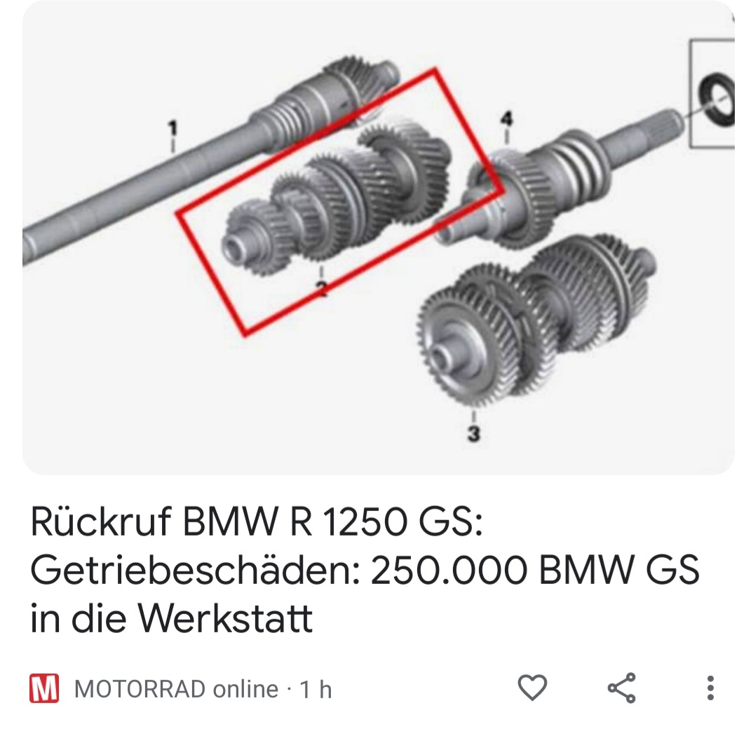

Was ist bei der BMW GS los 😅

    Betroffen ist die Getriebeeingangswelle, die bei extremen Lastspitzen im Antriebsstrang brechen kann. Sie wird von einem japanischen Zulieferer gefertigt und entspricht wohl den geforderten Spezifikationen. Beseitigt wird das Problem mit einem Softwareupdate fĂŒr das MotorsteuergerĂ€t der betroffenen Boxermodelle.

    "..Der Zulieferer der Getriebeeingangswelle, das japanische Unternehmen Musashi, wurde bei den Untersuchungen selbstverstĂ€ndlich einbezogen. Ursachen oder UnregelmĂ€ĂŸigkeiten konnten jedoch keine festgestellt werden..."
    Die Welle bricht bei artgerechter Haltung:
    "..Weitere Analysen bei BMW ergaben, dass die Getriebeeingangswelle in bestimmten Situationen ĂŒberlastet wird und dabei brechen kann. Bei diesen Situationen handelt es sich um schnelle SprĂŒnge zwischen Motordrehzahl und Hinterraddrehzahl, etwa bei und vor allem nach SprĂŒngen im GelĂ€nde oder wenn unter Volllast Bordsteine ĂŒberfahren werden und das Hinterrad fĂŒr einen Moment den Bodenkontakt verliert..."
    Mechanische SchÀden werden bei BMW mittels Software-update behoben ;)
