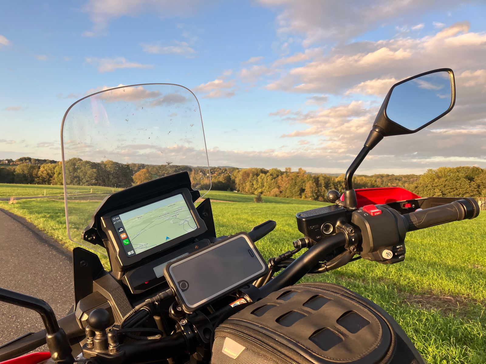

    Symptom: Apple Car Play (ACP) läuft im Hintergrund. ACP-Logo in der Dachzeile fehlt. Wenn du den Knopf oben links zu dir ziehst, piept es einmal, aber das Dashboard wechselt nicht von Honda zu ACP.
    Lösung:
    1. Knopf nicht nach hinten zu dir, sondern nach vorn drücken.
    2. ACP-Anzeige erscheint, darüberliegend erscheint der grüne Ball (Siri-Symbol), der Sprachassistent wird gestartet und wartet auf ein Voice-Kommando von dir. Wenn du nichts machst oder sagst, schaltet sich Siri nach ein paar Sekunden wieder ab, der Screen schaltet zurück auf das Honda-Dashboard.
    3. Wenn du, anstatt ein Sprachkommando zu geben, an der linken Lenkerarmatur zweimal die "Nach oben"-Taste betätigst, bleibt der ACP-Screen erhalten, eine der drei Apps in der linken Spalte ist gehighlightet (meistens ist das die Navi-App).
    4. Bestätige die Eingabe durch Druck auf die "Ent"-Taste. Auf dem Display wird die App dargestellt, die du gerade ausgewählt hast. Du bist wieder im Spiel.

    Und ja, auch ich ziehe den Stecker während der Fahrt ab und steck ihn wieder an, wenn sich AA aufgehängt hat. Habe eine USB-Verlängerung am Lenker und das Handy in der Hecktasche.

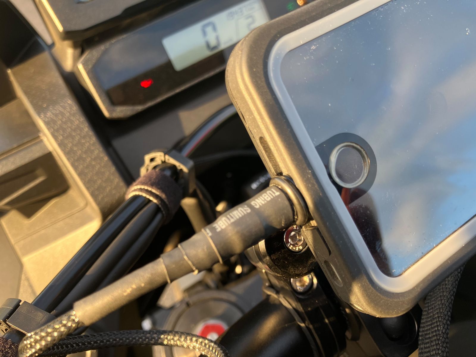

    Jeder wie er mag, aber ich finde die USB-Abdeckung an der AT so pfriemelig (wenn man das Kabel wetterfest durch diesen komischen Schlitz in der Gummi-Schutzkappe ziehen will), dass ich das nicht während der Fahrt machen möchte. Ich hatte mir sogar mal eine USB-Kabelkupplung mit eingebautem Ein-Aus-Schalter gekauft, das hat gar nicht funktioniert.

    Ich trenne die USB Verlängerung (die vorm Lenker angebracht ist) und nicht an der AT- Buchse
    Gruß mgr
