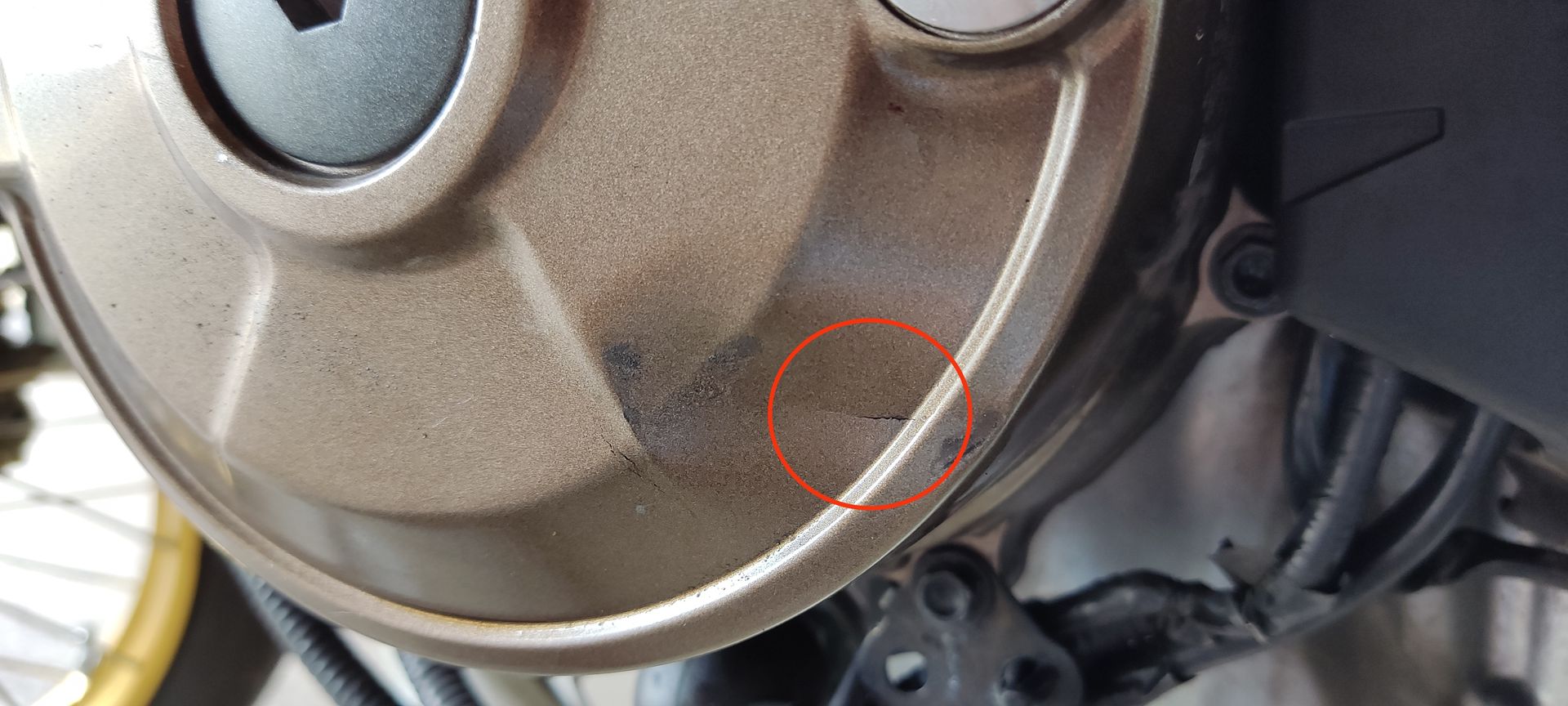

Riss im Generatorgehäusedeckel

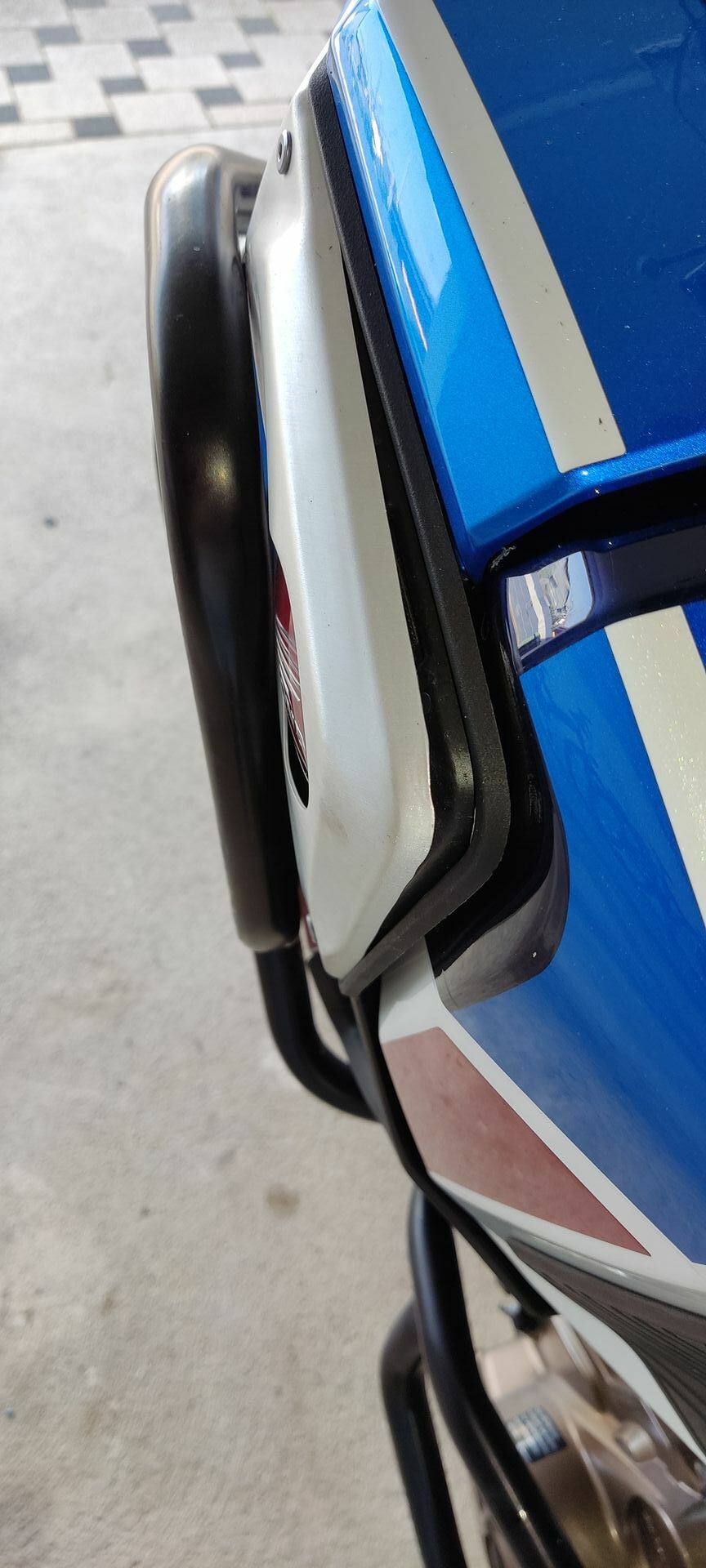

    Aus diesem Grund habe ich die Hepco&Becker Bügel gegen einen Bumot Motorschutz getauscht, da passiert so etwas nicht. Hepco hat schon ganz am Anfang die Bügel mal nachgearbeitet, wegen solcher Schäden.
  • #32

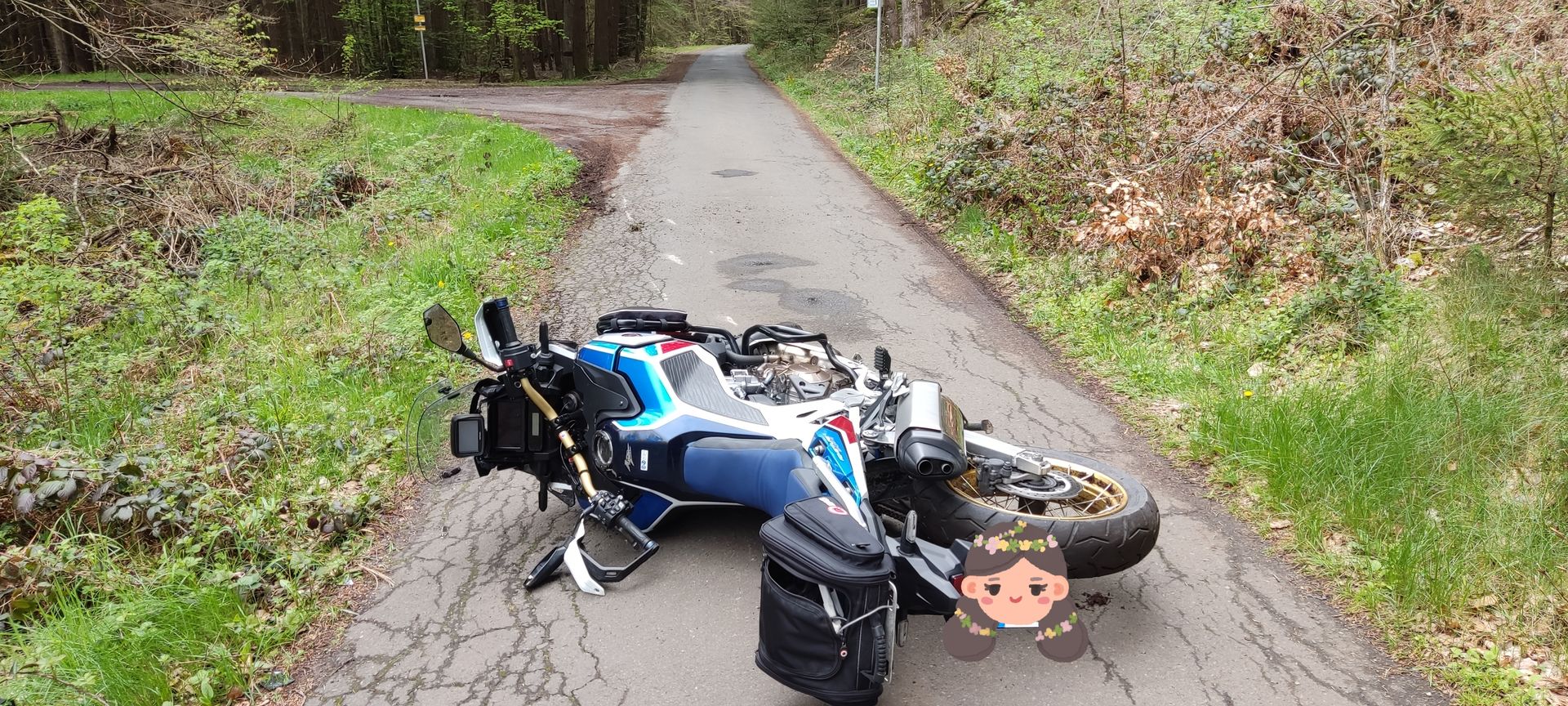

    Oben ist immerhin nur das Blech leicht verbogen und nicht die teuren Plastikteile.
    Habe hepco mein Feedback geschickt. Bin gespannt.
    Auf einen anderen Bügel möchte ich aktuell nicht umsteigen. Mit der neuen gebastelten Verstärkung unten wird's bestimmt besser :think:
    Den neuen Deckel bei eBay Kleinanzeigen habe ich angefragt.
    Ich hab nur einen kleinen blauen Fleck am Arm. Also zum Glück nichts schlimmes

    Ich seh das mit diesen Sturzbügeln kritisch, deswegen kommen die Teile auch nicht an meine AT. Ist der Bügel stabil ausgelegt, geht der Schlag in Richtung Verschraubungspunkte, umgekehrt bringen die Dinger recht wenig, denn dann kracht es an den Stellen, die man schützen will. Ich bin der Überzeugung, wenn die Dinger sich bei einem Abflug in die Botanik irgendwo einhaken, ist der Rahmen ganz sicher gefährdet.

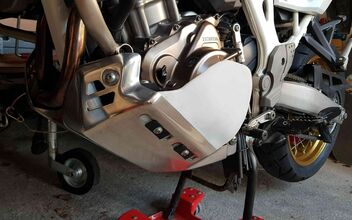

    Ich hatte mir überlegt den Schutz von OnlyBike zu verbauen, hatte dann aber gerade ein anderes Projekt mit PE-HD (HDPE) = Polyethylen mit hoher Dichte (High Density) am Laufen. Daraufhin habe mir vorletzten Winter so etwas aus 6mm starkem Material gebaut. Ob es im Ernstfall hilft, weiß ich allerdings nicht. Ich dachte mir wenn aus demselben Material der komplette Schutz gebaut wird, kann es für diesen Zweck nicht verkehrt sein. Achja, verbaut ist es an einer CRF1000 Adventure Sports.
