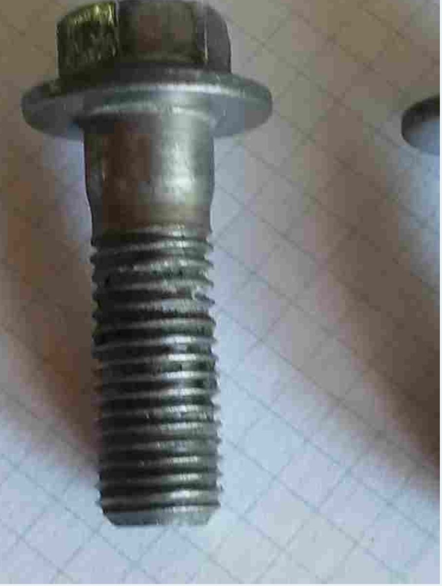

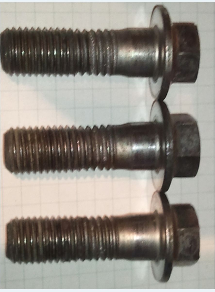

#24 und was sollte man bei dem genau anschauen dann feststellen...meine xrv hat seit 31 Jahren die gleichen Bremssattel-Schrauben drin...
.... von meiner ATAS habe ich mangels Laufleistung natürlich noch keine Bilder, aber bei meiner FJR1300 habe ich bei etwa 120000 km , also nach etwa 18 Reifen- Wechsel, - die Bremssättel müssen dabei bei jedem Radausbau abgeschraubt werden und wieder anschließend festgeschraubt werden-, eine dieser Schrauben beim Anziehen mit vorgegebenen Drehmoment abgerissen. Daraufhin habe ich alle mal ganz genau angeschaut und umgehend alle ausgetauscht. Bilder anbei.
Die anderen wären auch früher oder später an der taillierten Stelle gerissen.

Dehnschrauben sollten tatsächlich nach jedem anziehen getauscht werden. Das sind aber keine.
"Zur Aufnahme zusätzlicher elastischer Verformungsarbeit ist der Schaft (zylindrischer Teil ohne Gewinde) länger als bei einer Standardschraube. Gleichzeitig ist sein Durchmesser kleiner als der Kerndurchmesser des Gewindes, damit dieses nicht mehr das schwache Element der Schraube ist."
Schaft ist größer als Kerndurchmesser des Gewindes, ergo keine Dehnschraube.
Und das ist eben kein Sicherungslack. Das ist eine gummiartige, ab Werk angebrachte feste Schraubensicherung (Honda nennt das ALOC Schraube), die eben nicht aushärten soll. Soll aber wohl chemisch unverträglich mit flüssiger Schraubensicherung sein (selbige härtet dann nicht richtig aus). Solange man die ALOC Masse aber gründlich von der Schraube entfernt, kann man einfach flüssige Schraubensicherung nehmen und das Drehmoment etwas reduzieren (die originale feste Sicherungsmasse "frisst" etwas vom Anzugsdrehmoment).
