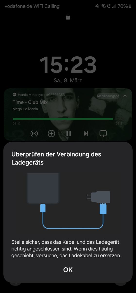

    Hey ich habe es mit dem LG G6, dem Fairphone 4 und aktuell mit dem Samsung S22 betrieben. Jedoch hatte ich mit allen Handys und verschiedenen Kabel immer wieder sporadische ausfälle. Manchmal lief es 4h ohne Probleme, manchmal trennt es alle 2 Minuten die Verbindung.
    Ich habe mir jetzt den wireless adapter Motorola MA1 besorgt und hoffe, dass es damit stabil klappt. Andere Nutzer konnten bisher nur positives berichten.
    ATOlli Ob die Verbindung wirklich stabil ist, wirst du erst bei längerer Ausfahrt merken. Drücke dir die Daumen.
    Hatte genau das selbe Problem mit dem Samsung S22 und verschiedenen Kabel auf einer 3 Wochen Finnland/ Norwegen Tour.
    Manchmal geht's einige Stunden, dann wieder Abriss nach 15 Minuten, habe auch verschiedene Kabel mitgenommen und konnte keinen
    Unterschied bemerkt.
    Was mir aufgefallen ist, wenn es Rumpeliger wurde wurden auch die Ausfälle öfter.
    Handy war in der Halterung und später weich gelagert im Tankrucksack, beides gleiche Ausfälle.
    Meine Vermutung ist, dass die USB-C Schnittstelle nicht für solche Vibrationen ausgelegt ist. Mit dem Wirelessadapter werden nur USB-A Schnittstellen verwendet werden, die Kontakte sind deutlich massiver. Das ist jetzt meine Hoffnung ^^
