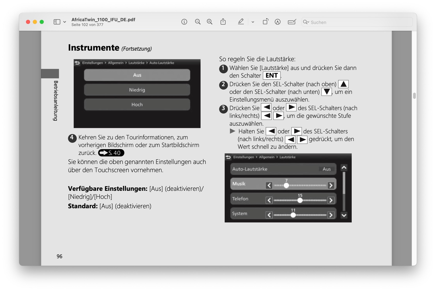

    Zusätzlich gibt es im Fahrzeugmenü einen Art Mischpult, wo Du die Lautstärke der einzelnen Signalquellen voreinstellen kannst (siehe Auszug aus dem Handbuch). Letztlich müsste Dein BT-Headset auch noch eine Regelung zulassen.

    Im Mischpult stehen (bis auf Klingelton) alle Pegel auf maximal, das Smartphone steht auf maximal, die Lautstärkenregelung via Fn ebenso. Das Headset ist ebenfalls maximal laut eingestellt. Dennoch kommen die Navi-Stimmen nur als leises Murmeln.
