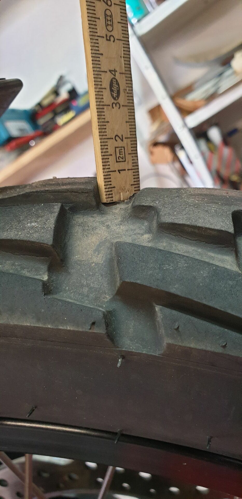

    Mein Trailmax Raid ist nach 4600km hinten bei 1 mm angekommen. Vorne noch ca. 4 mm.
    Mein Fazit: Die ersten 200-300km komisches Einlenkverhalten,beim Dickschiff Offroadtraining alles supi. Strasse: ab1500km war er echt super zu fahren bis zum Rand, ab ca.3000 km sehr laut und gefühlt schmierig/unruhig in Schräglage. Ausgeprägter Sägezahn/aufstellen der Noppen.
    Optik ist cool, aber für mich gibts wieder einen Strassenreifen(CTA3). Wenn ich mal wieder ein Training mache oder zum Schottern komme, teste ich einen anderen Reifen.

    So, 6000 sind auf dem Stilfserjoch geschafft.
    Vorne Sägezahn 3mm-6mm, hinten fängt jetzt auch Sägezahn an, 4-6mm.
    Langsam verliere ich das Vertrauen in den Reifen, merkwürdigerweise vor allem auf Schotter...
    Auf der Straße geht es noch, wird aber schon noch unruhiger.

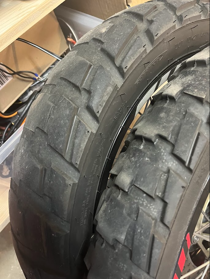

    Morgen werde ich den Trailmax wieder herunterwerfen.
    Nach ca. 5000 km ist vorne wie hinten gar.
    Am Samstag bei etwas schärferer Gangart fing das Vorderrad an zu schmieren. Beim Einbremsen in die Kurve ging es fast geradeaus 🥸
    Ok, es war mit über 32 Grad zu warm um flott zu fahren.
    Hinten ist Glatze, vorne massiv Sägezahn.
    Bis dahin hat er aber wirklich Spaß gemacht.
    Nun gibt es wieder den CTA 3.
