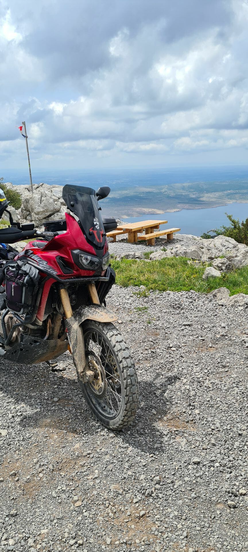

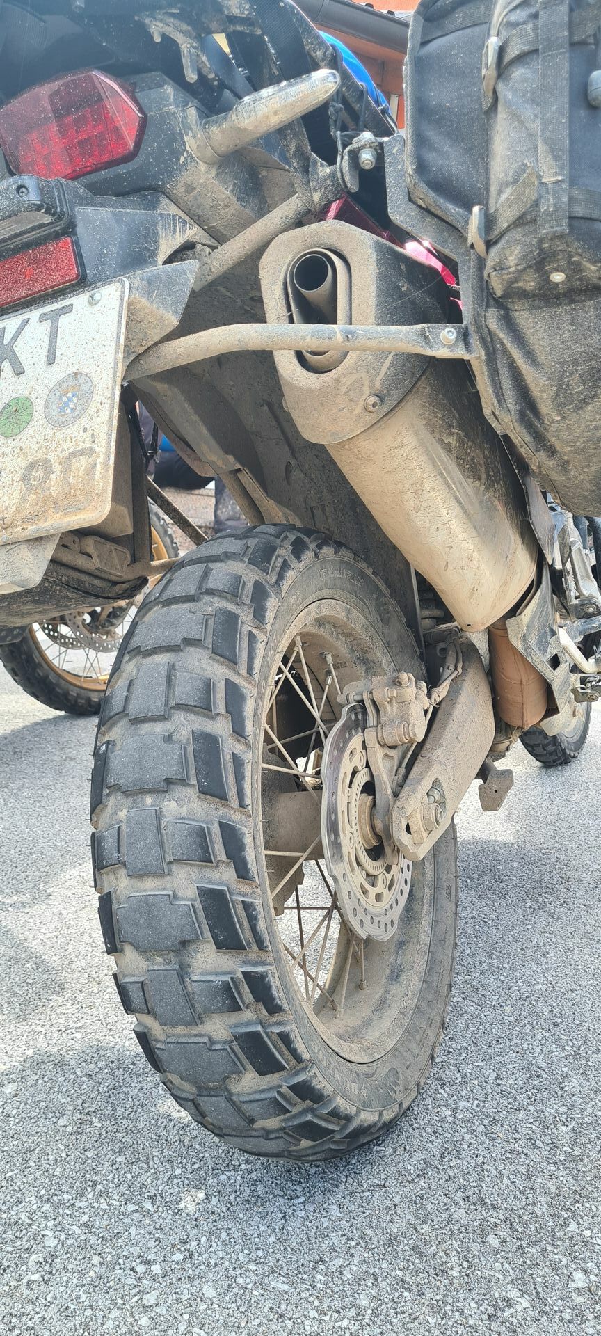

#65 Dann melde ich mich mal kurz zu Wort.
Wenngleich es für einen abschließenden Bericht noch etwas zu früh ist, da noch nicht ganz fertig gefahren, kann ich den beiden anderen in vielen Punkten zustimmen.
Straße: Bei StVO konformer Fahrweise haben mich die Reifen nie im Stich gelassen. Der Reifen geht ohne Probleme auf den Rand und ist dort aber etwas weicher als zB der Ranger. Ich persönlich finde das nicht schlecht aber beim Gasgeben am Kurvenausgang geht er mitunter schon mal bisschen weg. TC ist bei mir deshalb immer auf Stufe 1.
Im Regen lief er ohne jedwede Auffälligkeiten. 👍
Gelände: Ich war mit dem Reifen unter anderem im Frühjahr auf dem ACT Kroatien und dort viel im Schotter unterwegs. Hier hat er mich letztendlich überzeugt. Im Trockenen sowieso entspannt fahrbar aber auch im tiefen Schotter sehr angenehm zu fahren. Er baut am VR gute Bremskräfte auf, lässt aber das letzte Bisschen Seitenführung vermissen. Da ist der Ranger besser. Aber der Raid sehr gut dabei. Was mir sehr gefallen hat war der Hinterreifen und dessen Verzahnung im losen Geröll. Der Ranger ist ja beim Profil deutlich gröber und wirft übrigens im Vergleich extrem mit Steinen ☝️ aber der Raid fühlt sich nicht benachteiligt an. Im Gegenteil... ich finde er verzahnt sich auf festem verblocktem Gelände sogar etwas besser, weil er eine weichere Karkasse hat. Dies merkt man übrigens auch dem Vorderreifen an. Der Raid fährt sich sozusagen etwas weicher über Stufen und Kanten. Im Übrigen hatte ich wegen dem Durchschlagschutz den Luftdruck nicht abgesenkt, da ich mit vollem Gepäck unterwegs war.
Nachdem es ja im Frühjahr noch extrem geregnet hatte war auch der ein oder andere Matsch dabei. Auch hier liefert der Reifen obwohl nicht mehr wirklich taufrisch, eine gute Vorstellung. Mit TC auf 1 regelt die Elektronik dass, was der Reifen nicht kann. Absolut klasse. Aber natürlich... im Lehm klebt alles zu. 😉
Schlussendlich ist er für mich tatsächlich der richtige 50/50 Reifen für die Africa Twin, wenn man für längere Strecken ins Gemüse möchte, aber dorthin auf der Straße anreisen will.
Einzig das Geräusch zwischen 60 und 80km/h ist bissl nervig. Aber auszuhalten 😅
Meine Referenzen zum Reifen sind eine Ligurien Reise und der ACT ITALY auf Heidenau Ranger. Und wir hatten auf dem ACT Kroatien eine Tenere 700 und eine GS 1250 (beide auf Ranger) dabei. Und ich hatte zu keiner Zeit das Gefühl der Reifen wäre auch nur ansatzweise seinen Aufgaben nicht gewachsen gewesen. Eher ist der Fahrer der begrenzende Faktor. Aber das kennt man ja 😎
Hoffe ich konnte etwas helfen...

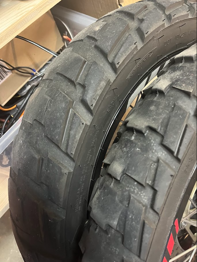

#66 Die Reifen hab ich nach 8tkm runtergeschmissen 500-1000 währen noch mit einem Auge zudrücken gegangen besonders da sich Reifen am Ende immer langsamer abfahren. Aber da Ich Ende August eine größere Tour mache hab ich mir jetzt die damals neuen Bridgeston AT 41 aufgezogen weil die ja erst 2 Tage in der Garage drauf waren. (Montag vor einem Jahr Räder zum Händler gebracht der hat die BT AT41 aufgezogen Dienstag geholt und eingebaut . Mittwoch ruft mich der Händler an "Von Dunlop sind Reifen für dich gekommen. "Mittwoch Abend die neuen BT AT 41 ausgebaut . Donnerstag zum Händler neue Reifen runter neue Reifen Dunlop Trailmax Raid drauf. Abends eingebaut. Freitag Mittag ging es auf Tour mit neuen ungefahrenen Dunlop. Was ein Stress! )
Trocken gut bis die Schuhspitzen schleifen - mehr kann ich nicht der Reifen sicher schon.
Nass sehr gut
Lautstärke ab 2000km beim Rollen deutlich zu hören 60 -80 darüber ist der Wind lauter der Motor vorher schon wenn man gas gibt.
Laufleistung 8000 für einen Gobstoller in Ordnung
Eigenheit - wie soll ich es beschreiben der Reifen fühlt sich weich an. Hat eine sehr gute Eigendämpfung. Wenn er ins Rutschen kommt (was man dolle provozieren muß) ist der Übergang gut zu spüren und allmählich. (rutscht nicht mit einem Schlag weg)
Würde ich den wieder kaufen? Aktuell hab ich neue vom letzten Jahr aber danach kann ich es mir gut vorstellen.
Optik - passt natürlich auf eine Reiseenduro . Ich wurde unterwegs mehrfach nach dem Reifen gefragt .
Nachtrag zur Eigendämpfung rissiger Asphalt mit Fehlstellen , Löchern in Schräglage einfach drüber kein Problem. Das hat mir gut gefallen. Auch wenn ich 95% Straße , Schotterwege und kein hartes Gelände hatte doch ich glaube ich würde den nochmal nehmen.

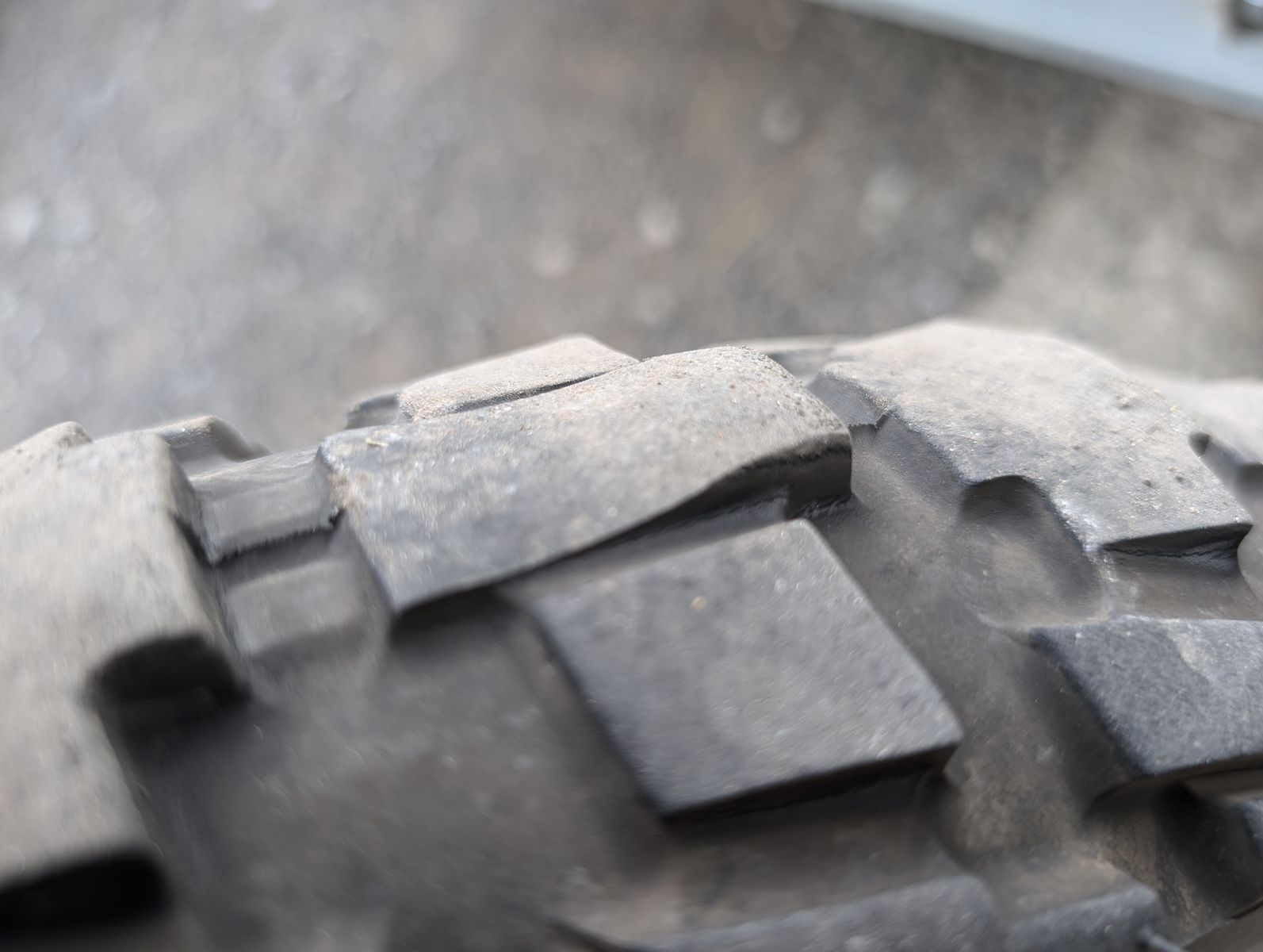

#69 Morgen werde ich den Trailmax wieder herunterwerfen.
Nach ca. 5000 km ist vorne wie hinten gar.
Am Samstag bei etwas schärferer Gangart fing das Vorderrad an zu schmieren. Beim Einbremsen in die Kurve ging es fast geradeaus 🥸
Ok, es war mit über 32 Grad zu warm um flott zu fahren.
Hinten ist Glatze, vorne massiv Sägezahn.
Bis dahin hat er aber wirklich Spaß gemacht.
Nun gibt es wieder den CTA 3.
#70 Alles anzeigenAm Samstag bei etwas schärferer Gangart fing das Vorderrad an zu schmieren
Wenn du sportlich fährst ist es für dich der falsche Reifen. 😎
