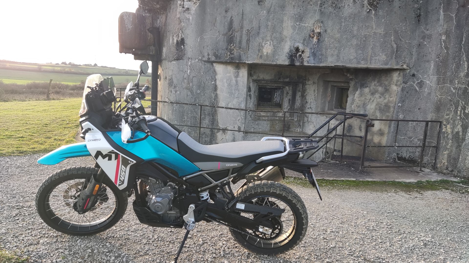

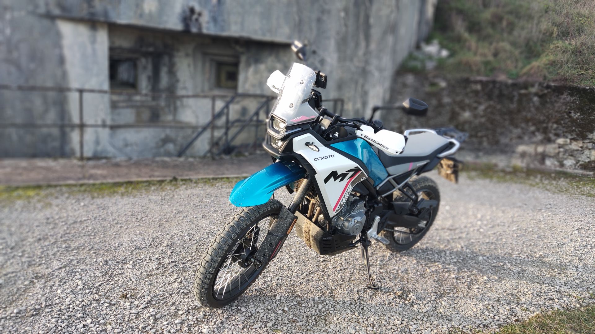

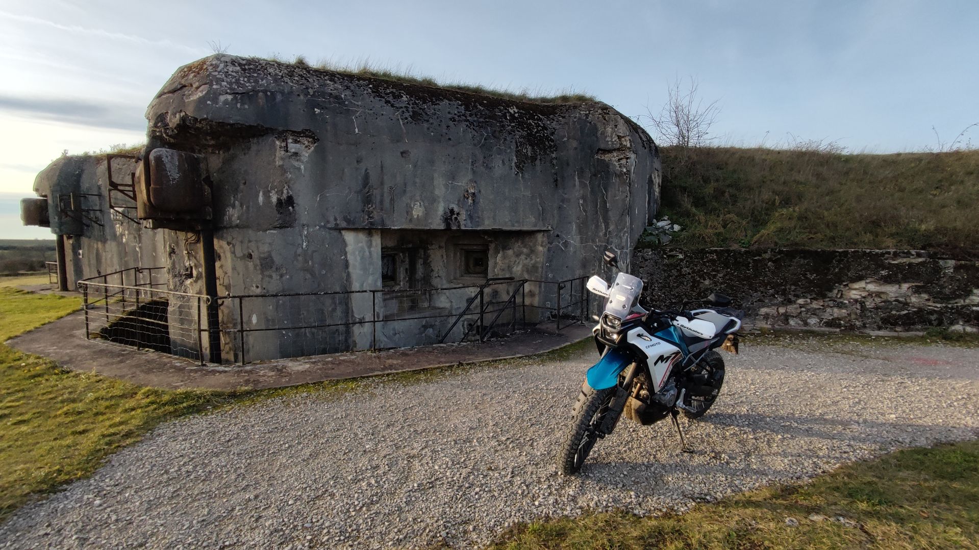

    Hi,
    heute habe ich ein paar erste Schotterstrecken mit der MT450 befahren. Das Fahrwerk ist sehr geil. Die Zugstufe habe ich vorne um 5 Klicks geöffnet (=gegen den Uhrzeigersinn gedreht). Sie stand bei 10 Klicks von insgesamt 20 Klicks. Fährt sich echt gut. Bin echt begeistert.
    Hinten werde ich die Zugstufe auch noch um 5 Klicks zum Probieren öffnen. Mal schauen, wie das sich anfühlt und ob ich es auch merklich spüre.
    Hier noch ein paar Bilder von der Maginotlinie im nahen Frankreich von heute Nachmittag.
    Viele Grüße
    Jörg

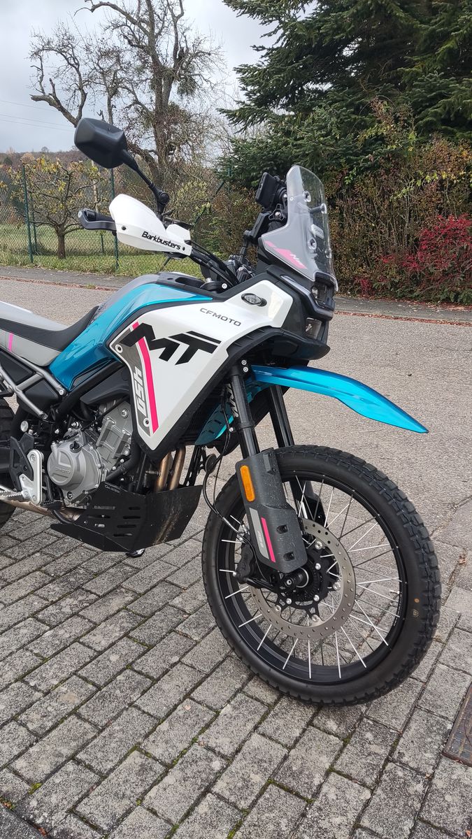

    Ach ja, ich überlege, den tiefen Fender wieder draufzumachen. Mit dem hohen Fender wird sie doch arg mit Dreck beworfen - so mein Eindruck. Hat hier jemand eine entsprechende Erfahrung gemacht? Welcher Fender ist hier die bessere Wahl bzgl. Schonen der Hardware? Oder doch noch einen weiteren Metallschutz für Kühler, Hupe und Krümmer bei AliExpress holen? Hier bin ich etwas zögerlich wegen der dann fehlenden guten Belüftung des Motors = Überhitzung?

    da ich den hohen Fender nur wegen der Optik in Bereacht gezogen habe, weil so matschig Strecken ich dann eher selten fahre, habe ich drauf verzichtet und mich für mehr Schutz des forderen Bereichs durch den normalen Fender entschieden.

    danke für dein Feedback. Ich ziehe damit auch in Betracht, den niedrigen Fender wieder zu montieren.

    Meiner xChallenge habe ich nachtraeglich einen niedrigen Kotfluegel verpasst, das war ein
    Unterschied wie Tag und Nacht. Vorher spritzte es bei Pfuetzen regelmaessig bis ueber den Helm, danach war der Schutz fast wie bei der AT. (Die 890AdvR hat auch einen hohen Kotfluegel, macht aber weniger Dreck.)
    Natuerlich kann sich jetzt eher Schlamm festsetzen, aber da ist bei mir noch viel Luft.

    wobei das mit dem Schlamm ein absolut valides Argument ist. Einem Kumpel hat's damals bei der F650GS mal auf einmal das Vorderrad blockiert, weil sich so viel Schlamm zwischen Kotflügel und Rad festgesetzt hatte. Und pul das mal im Wald da wieder raus. Spaß ist anders. Wenn man also wirklich regelmäßig im Matsch unterwegs ist, sollte man sich das mit einem niedrigen Kotflügel gut überlegen

    Eventuell ist eine Demontage machbar. 😉 Ist natürlich Modell abhängig.
    Ich finde die Form des hohen Kotflügel ist auch wirklich wichtig. Bei meiner kleinen CRF 250RALLY ist er nach unten gezogen.
    Wie man sieht ist der obere Bereich dennoch sauber.
    Bei der aktuellen KTM390 steht er zB. geradeaus.
  • #188
    Die hohen Kotflügel, wie man sie oben sieht, sind alle recht schmal, was wahrscheinlich der Optik geschuldet ist. Bei div. Anbietern (Polisport, Auner, UFO, etc.) firmieren die unter Supermoto-Kotflügel.
    Von Acerbis gabs früher mal einen breiten Kotflügel ... der sieht zwar nicht so schön aus, wirkt aber auch hochspritzendem Schmutz entgegen.
    Ich hab mir sowas bei meinem Transalpumbau drangeschraubt ... auch weil ich ihn schon zu Hause liegen hatte.

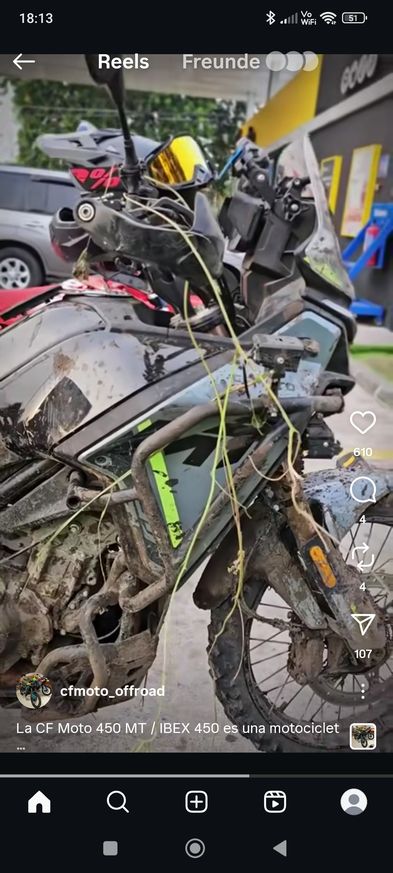

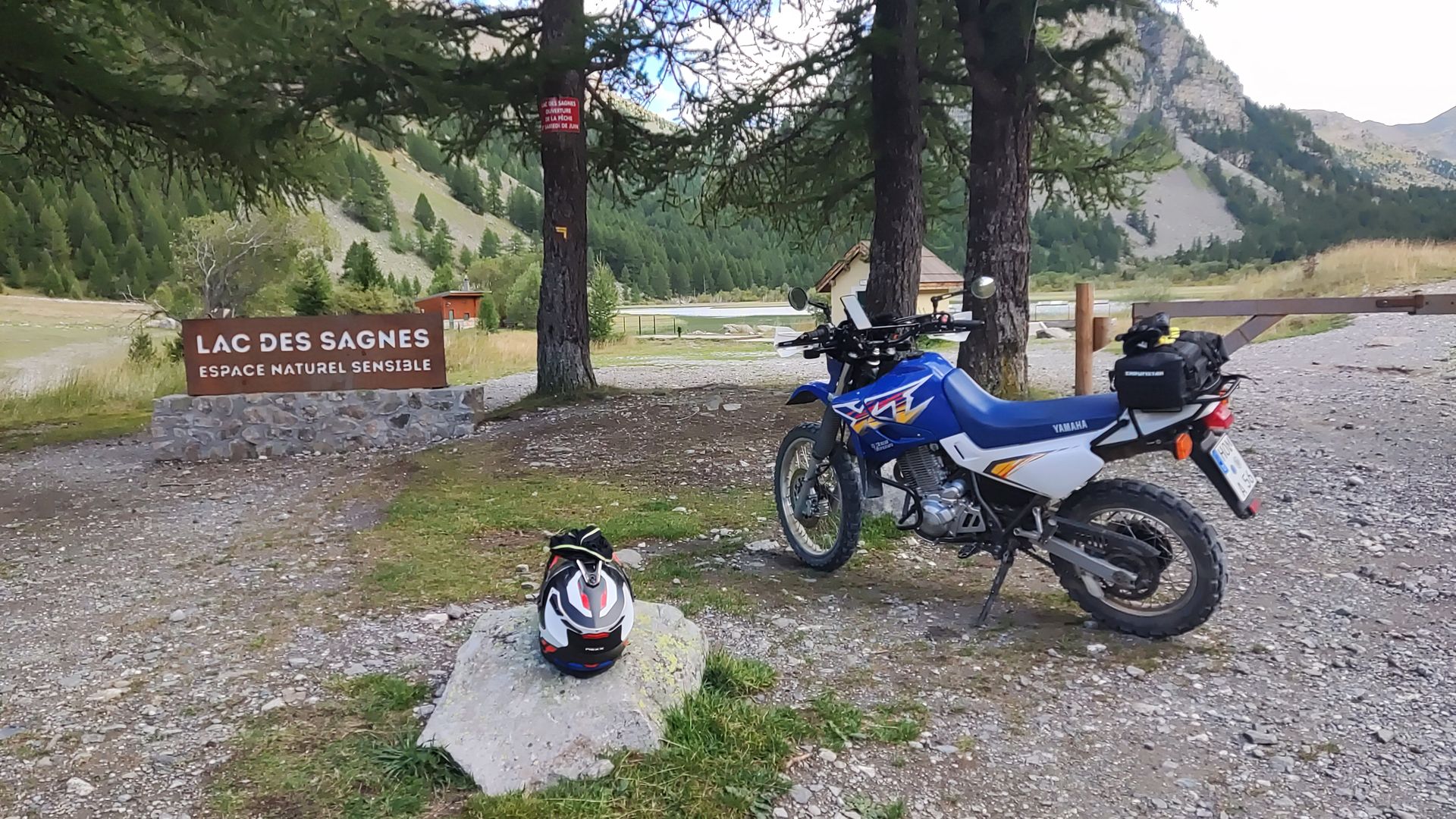

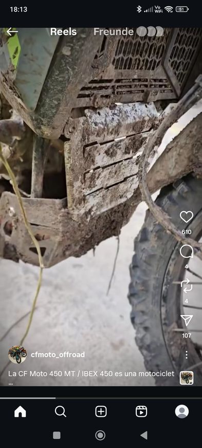

    Am Kotflügel meiner XT600E ist eine Verlängerung ab Werk dran. Sowas wäre für die MT 450 auch top. Jedoch müsste dafür die Form des Kotflügels geändert werden, da sonst die Verlängerung auf dem Kühlerschutz aufliegen würde.
    Apropos Schlamm und tiefer Fender ... Screenshots aus Insta ...
    Trotz tiefem Fender wird der Matsch doch noch deutlich in Richtung Motor geworfen.
