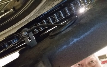

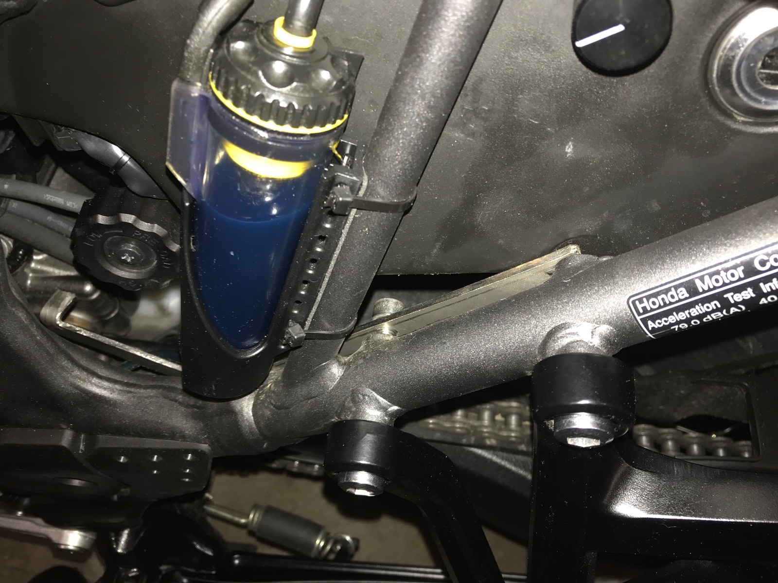

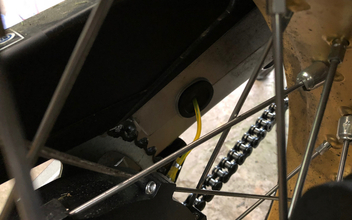

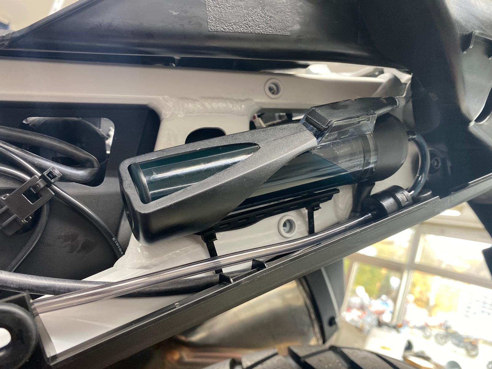

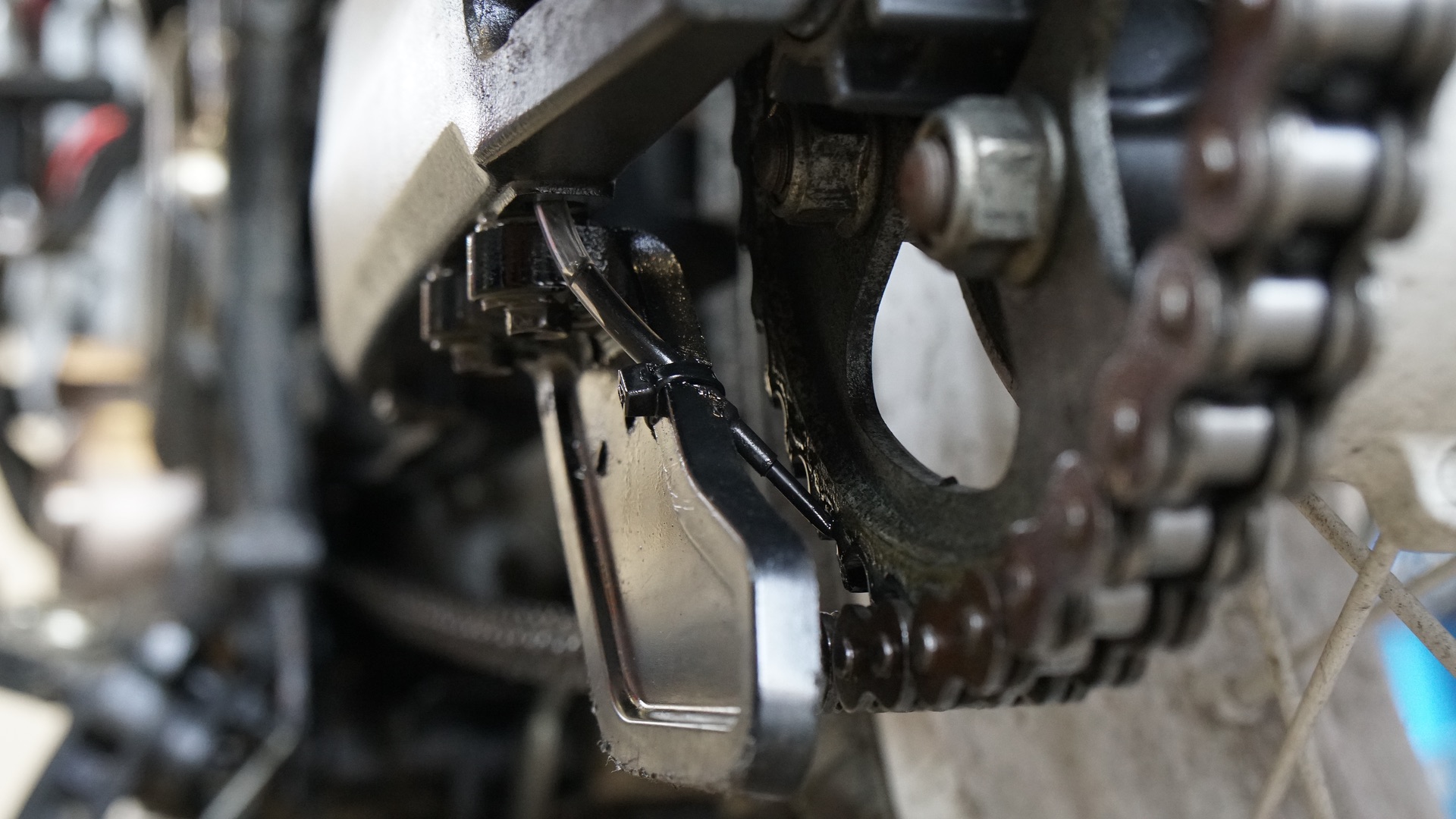

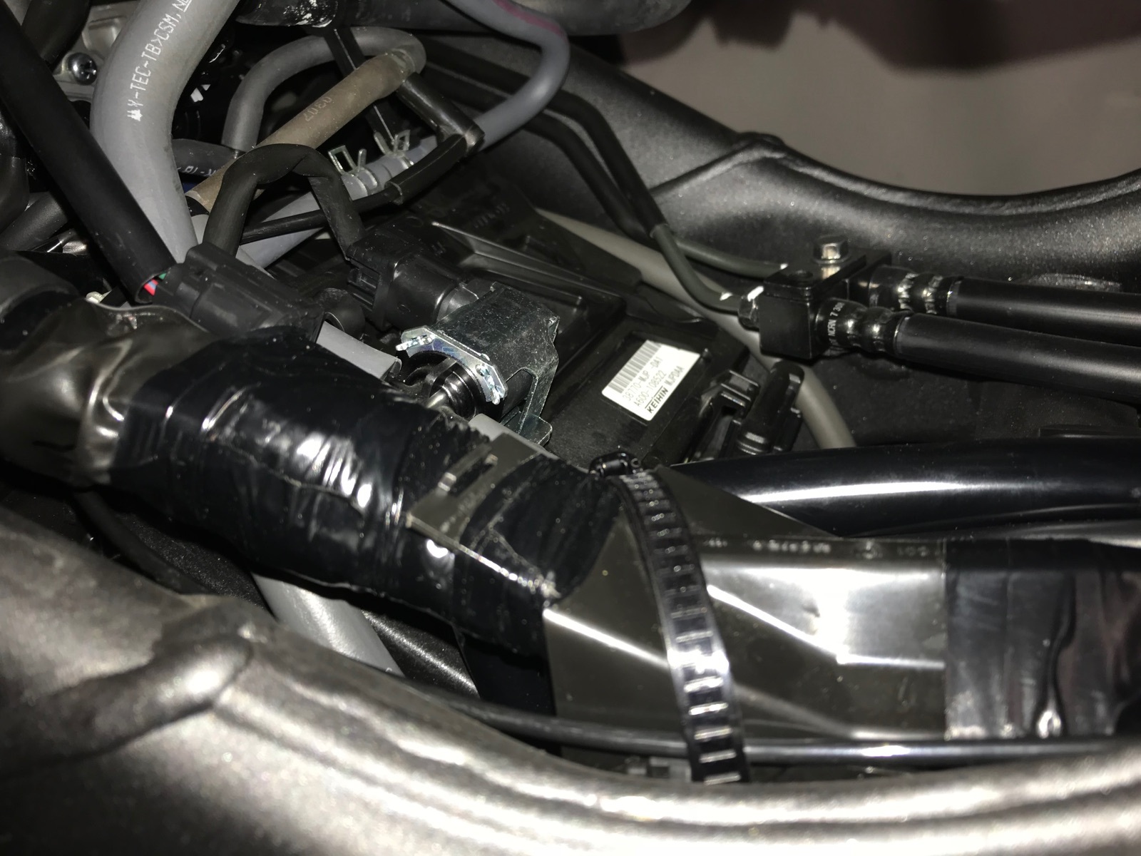

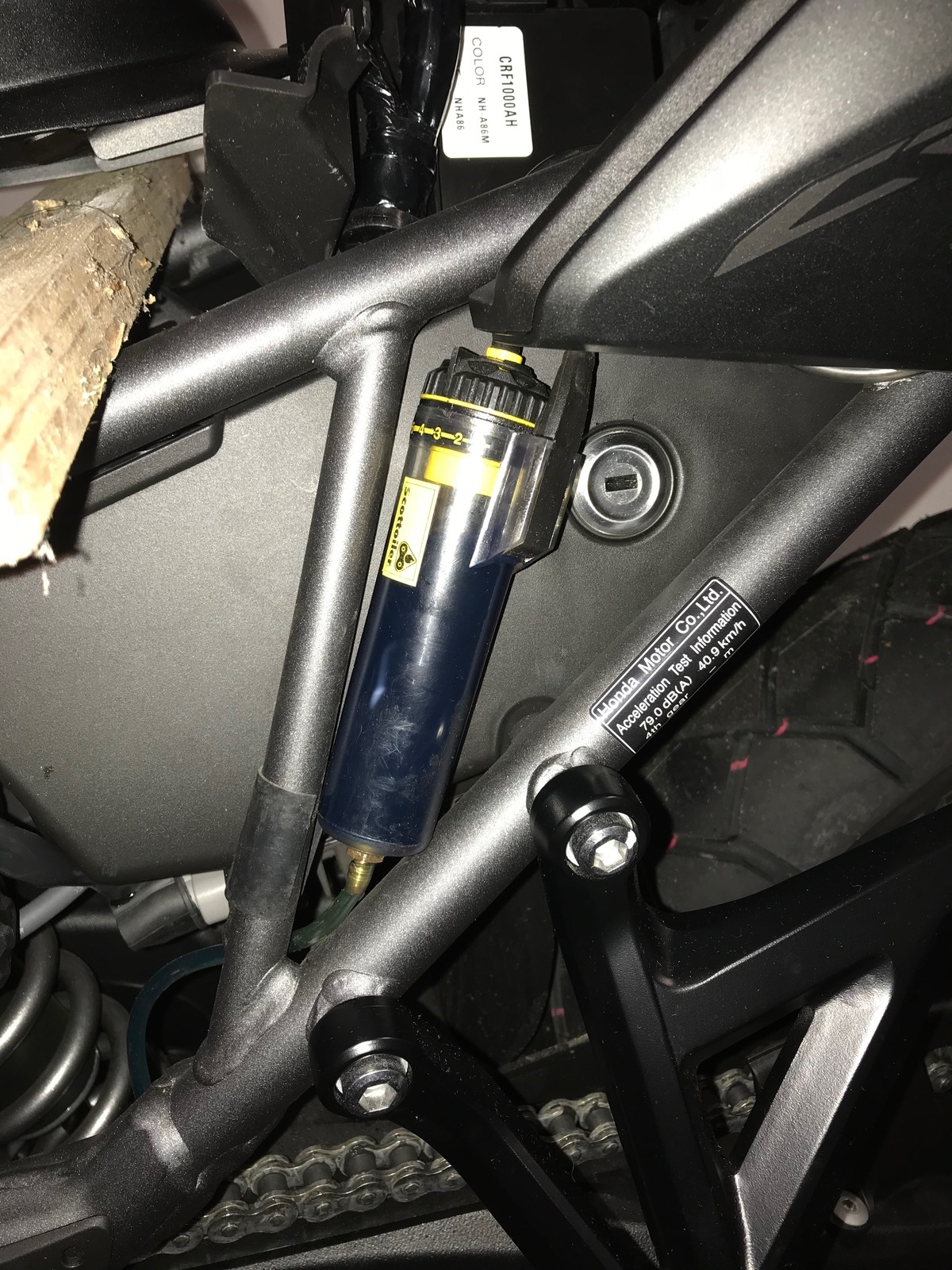

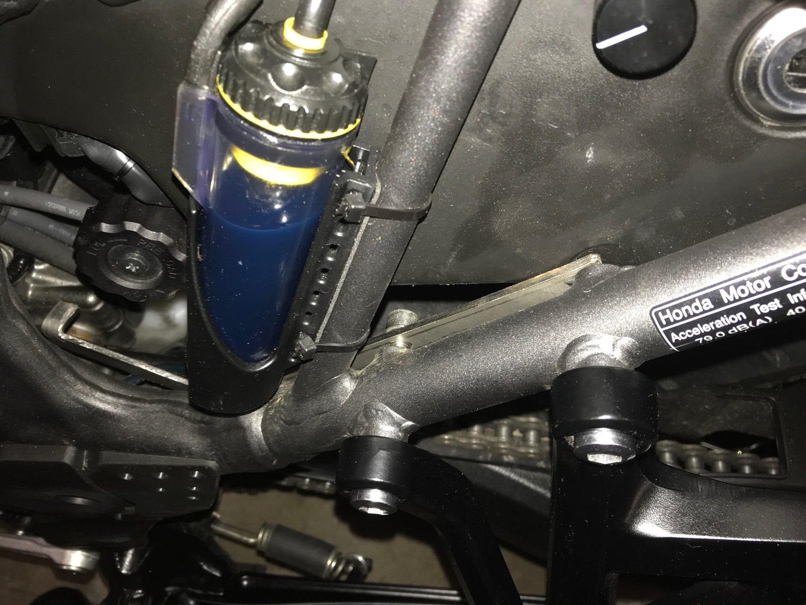

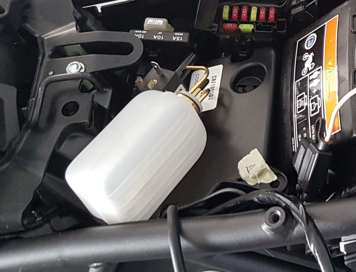

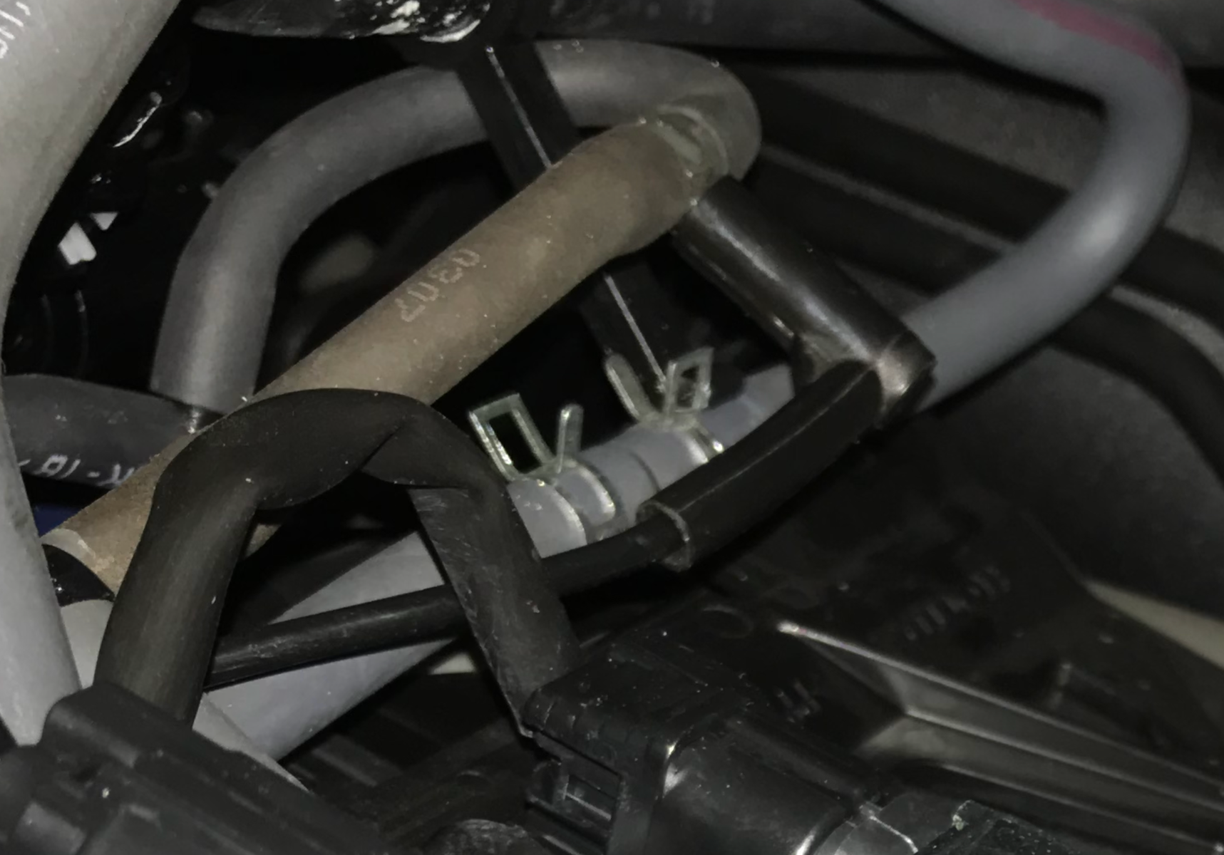

    Hallo Marcus,
    an der abgebildeten Stelle ist die Montage einfach zu machen und du kommst wenn du willst auch während der Fahrt dran. Kannst auch eine Schraube vom Kupplungsdeckel nehmen, dann musst du keinen Schlitz in die Kunststoffabdeckung machen.
    Gruß Meinhard

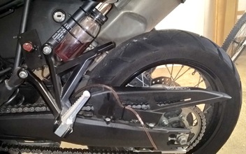

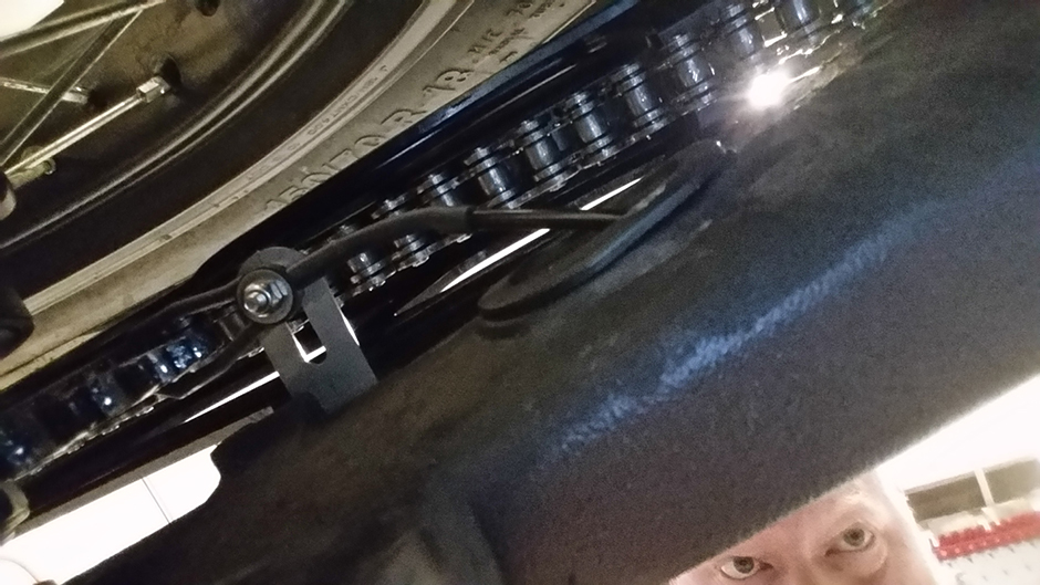

  • #277

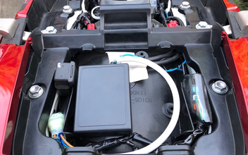

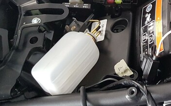

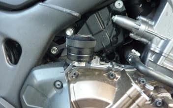

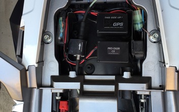

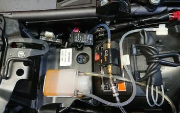

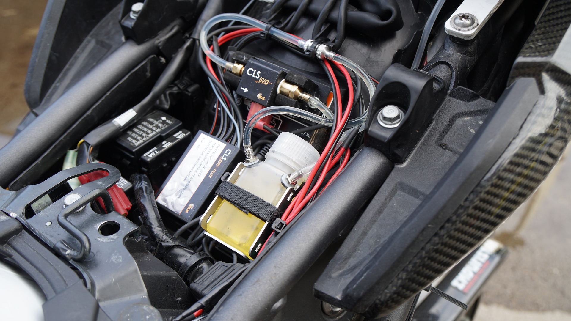

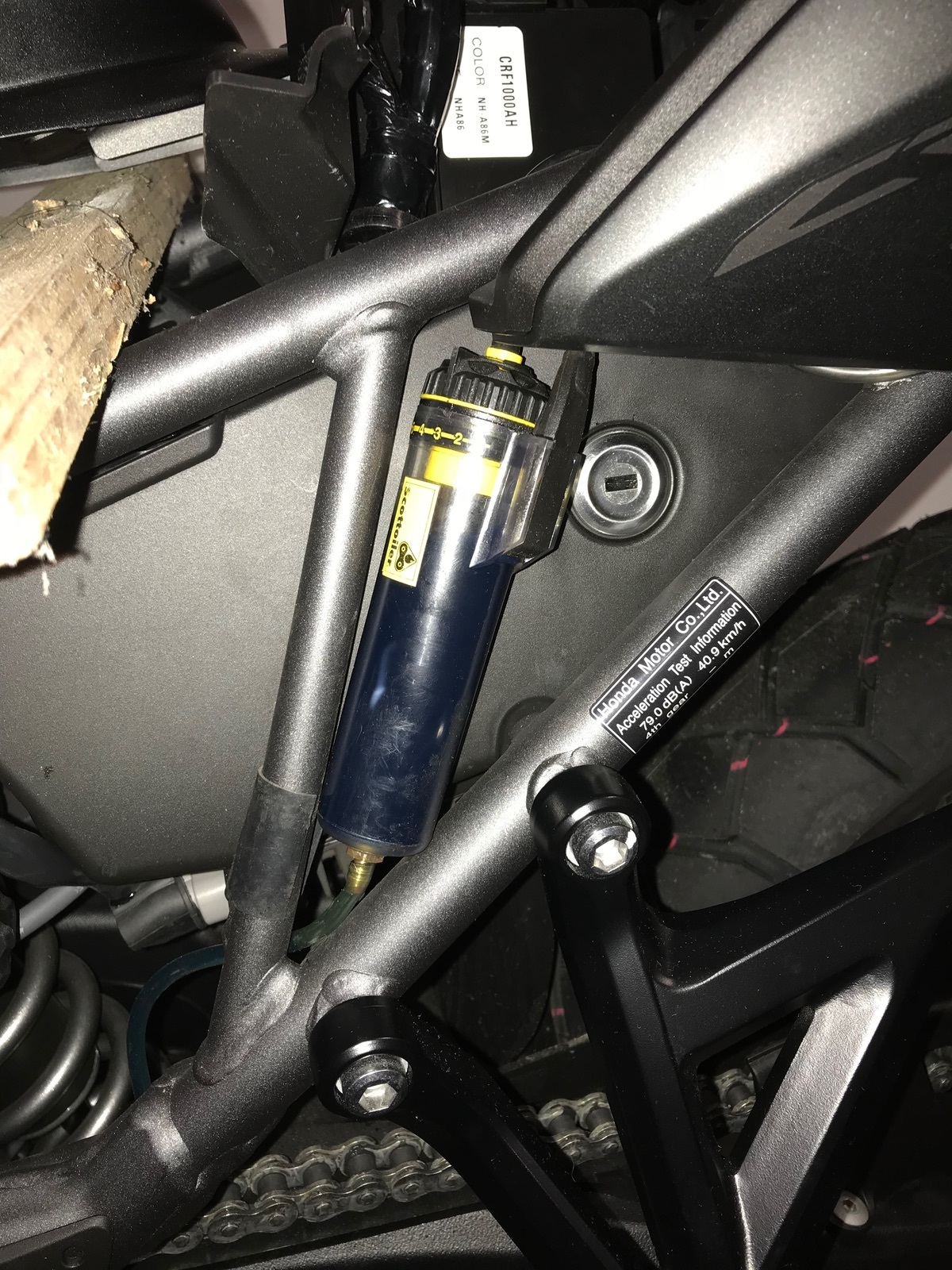

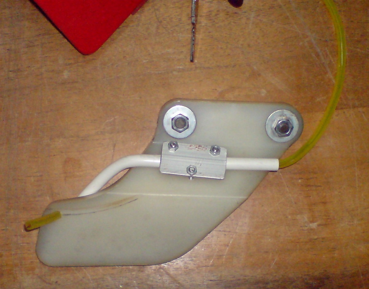

    Auch ich verwende den Nemo.
    Vorteile....kein Eingriff in die Elektrik, kein Eingriff im Unterdrucksystem, einfache Mechanik, hält fast ewig.
    Verwende ein Öl aus einem Gemisch vom gebrauchten Getriebeöl das mit einem keramischen Zusatz vermeng ist.
    Matthias
