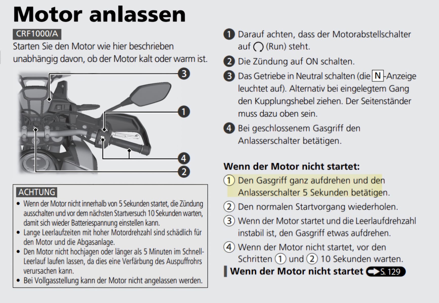

Alles anzeigenWozu Gas aufdrehen bei Einspritzer? Ich kenne das nur vom Vergaser.
In bestimmten Fällen aber auch bei der AT empfohlen☝️
