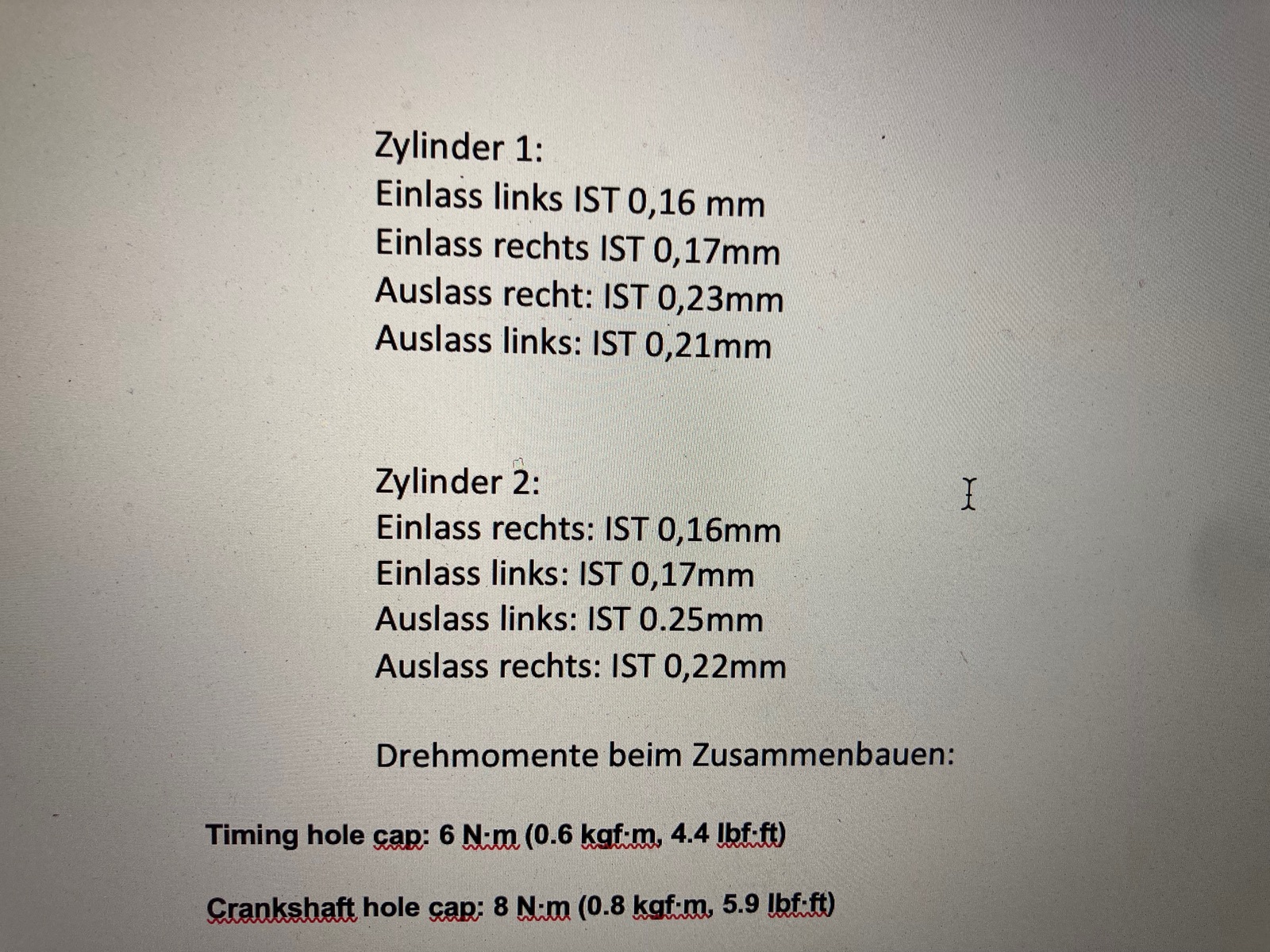

    So hab die Ventilspielkontrolle jetzt hinter mir! War gar nicht so schlimm wie ich befürchtet habe aber es ist natürlich ein erheblicher Zeitaufwand und nur zu empfehlen wenn man Spaß am schrauben hat denke ich, mir hat es auf jeden Fall Spaß gemacht und jetzt kann ich die nächsten 24tsd km mit ruhigem Gewissen abspulen. Es ist alles innerhalb des Sollbereichs gewesen und dementsprechend musste ich nichts einstellen. Auch die vorderen beiden Zündkerzenstecker haben den Ausbau dank Zündkerzensteckerzange heil überlebt. Die Stecker habe ich mit einer dünnen Schicht Silikonfett bestrichen, in der Hoffnung, dass sie beim 48tsd km Service dann auch wieder ohne größere Beschädigungen rausgehen.
    Zum zeitlichen Aufwand, gestern war ich, inklusive einstündiger Café und Biathlon Pause, von 11-17 Uhr mit dem Ausbau und der Ventilspielkontrolle an sich beschäftigt und heute nochmal von 17-20 Uhr mit dem Einbau aller ausgebauten Teile. Jetzt fehlt blos noch die äußere und innere Verkleidung, die hab ich aber weggelassen damit ich morgen noch überprüfen kann ob der Motor auch nach längerem laufenlassen noch dicht ist. Mit dem Honda Werkstatthandbuch und den diversen YouTube Videos ist die Ventislpielkontrolle, meiner Meinung nach, aber auch für geduldige Hobbyschrauber sehr gut machbar! Sollte jemand selbige Arbeit vorhaben und fragen haben oder in der Gegend wohnen und Hilfe benötigen, dann darf man sich gerne bei mir melden!
