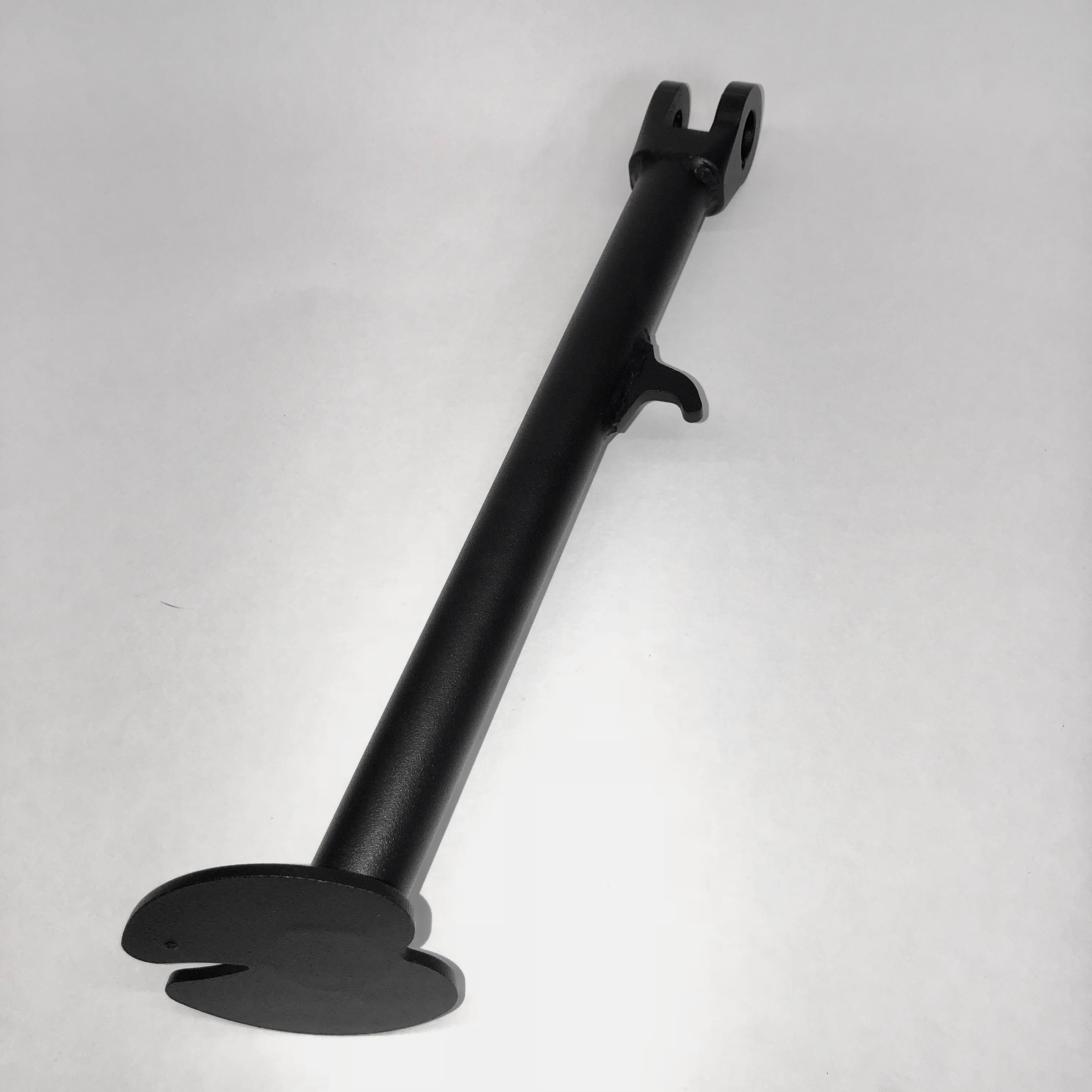

    Es gibt von Camel Adventure einen kürzeren Seitenständer, der ist auch unten verbreitert
    Google mal Camel Adventure, Seitenständer Camel Toe

    So wie ich das sehe, nur beim deutschen Vertrieb.
    Direkt beim Hersteller wohl noch erhältlich
    Honda Africa Twin Camel Toe Side Stand
    We now have Camel Toe Side Stands for the 2020-2023 Africa Twin! These stands are different than the 2016-2019 version, so make sure to select the proper…
    camel-adv.com
    Und Webike in Japan bietet die Dinger auch an.
    BONSAI MOTO : [Camel Adventure Products] Kamelzehen-Seitenständer [CAP-CTS]
    Produktbeschreibung: BONSAI MOTO [Camel Adventure Products] Kamelzehen-Seitenständer [CAP-CTS] : Fits:HONDA CRF1000L Africa Twin 16-20:Powder coat…
    www.webike.de
