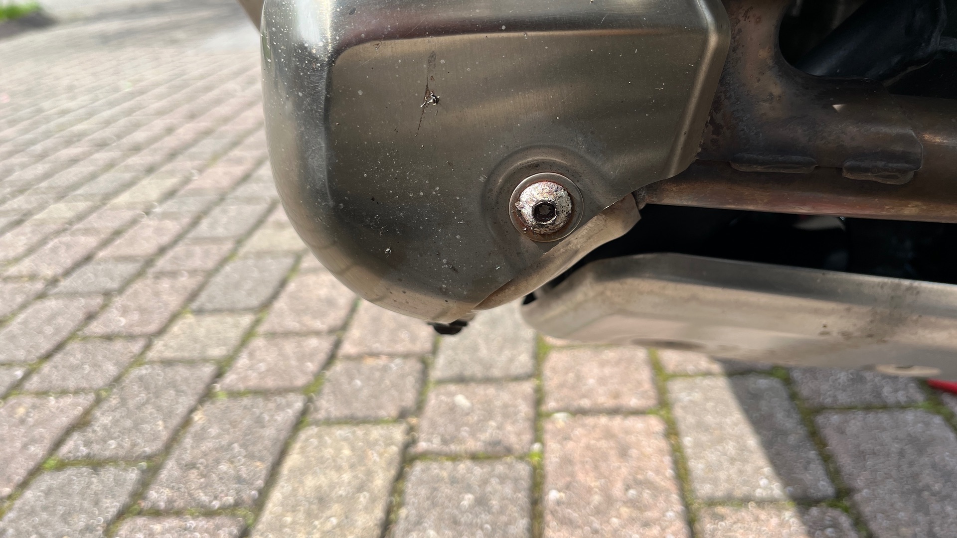

    Das stimmt. Wir hatten schon probiert mit Ausdrehdorn, der sich etwas mitdreht beim Schlagen, bekamen aber nicht genug Kraft auf den Kopf. Ist alles zu labil und das Moped auf dem Hauptständer bewegt sich auch.

    Mal blöd gefragt:
    Wurde schon Rostlöser von hinten ans Gewinde angesprüht?
    Da kommt man doch von der Seite dran.

    warum das dahinterliegende Gewinde "zerballern"? Wenn sich der Schraubenkopf mitdreht, bist du mit dem Bohrer gerade eben an der Unterseite des Schraubenkopfes und nicht weiter. Das Gewinde ist also noch nicht einmal berührt und wird NICHT "zerballert".Mittig und vorsichtig bohren, dann kann nichts schiefgehen!! :lachen:
    Was glaubst du warum der Rostlöser auch "Kriechöl" genannt wird?

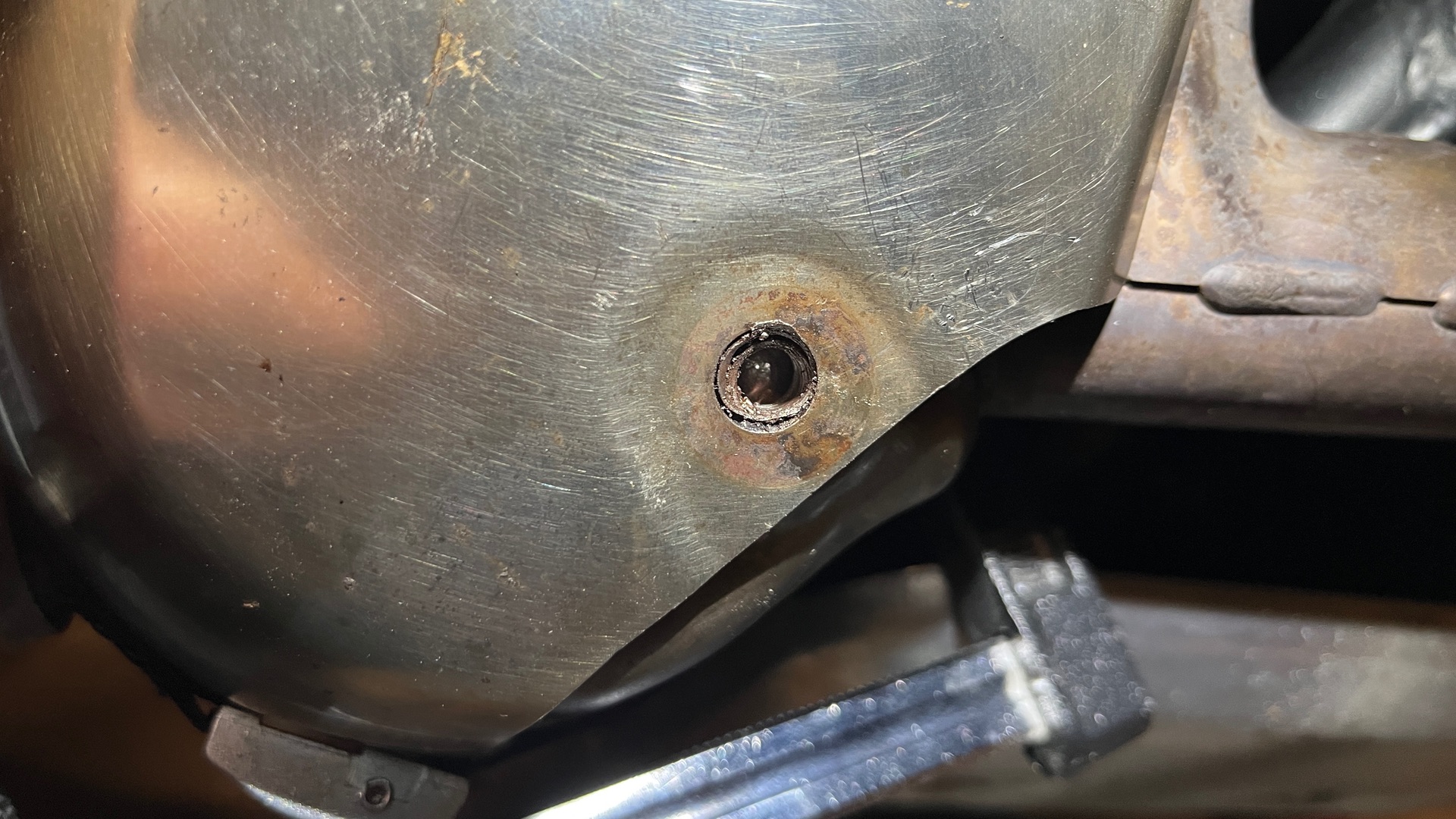

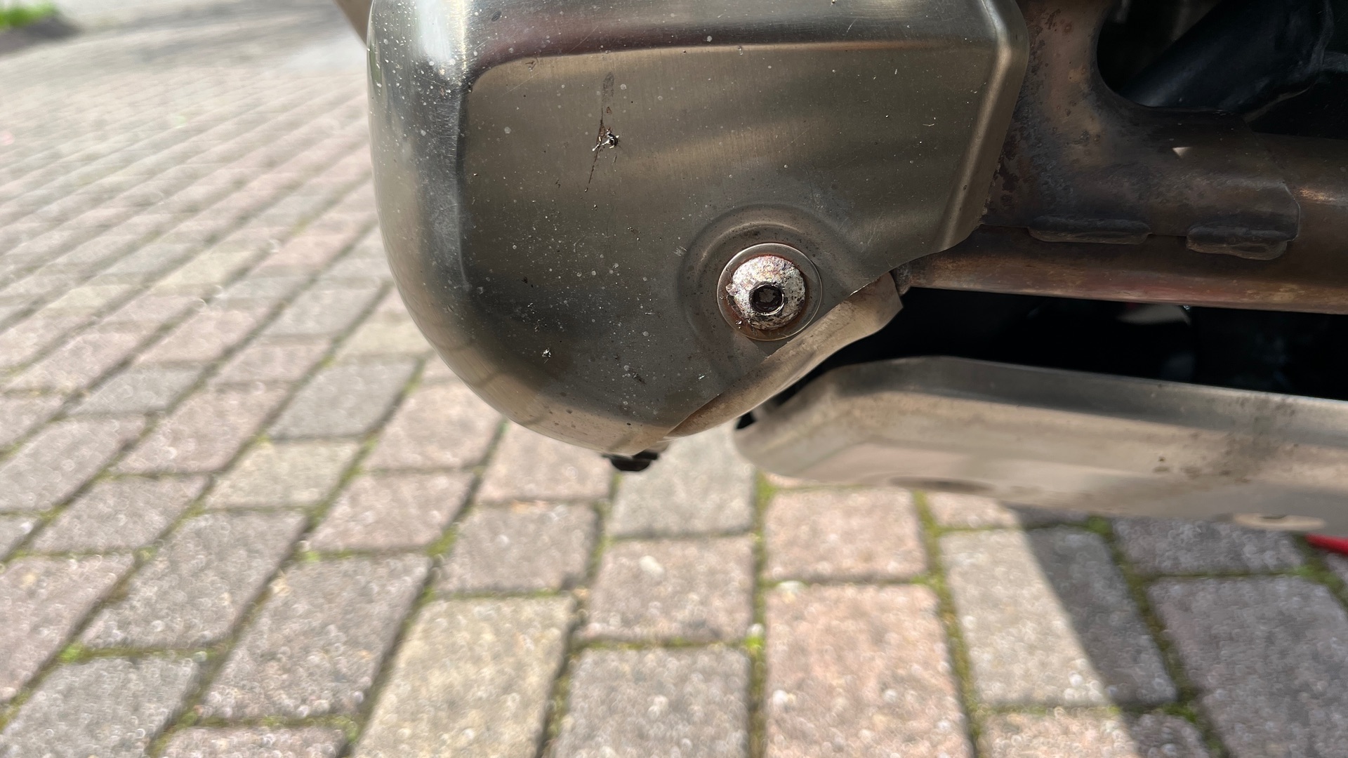

    Leider komme ich nicht an das Gewinde, da die Edelstahlabdeckung davor ist. Diese Schrauben haben nur diese Funktion, dass Blech zu halten. Der Sechskant ist aber ab Werk nicht tief genug und deshalb gleich rund, wenn die Schraube mal festgebacken ist.
