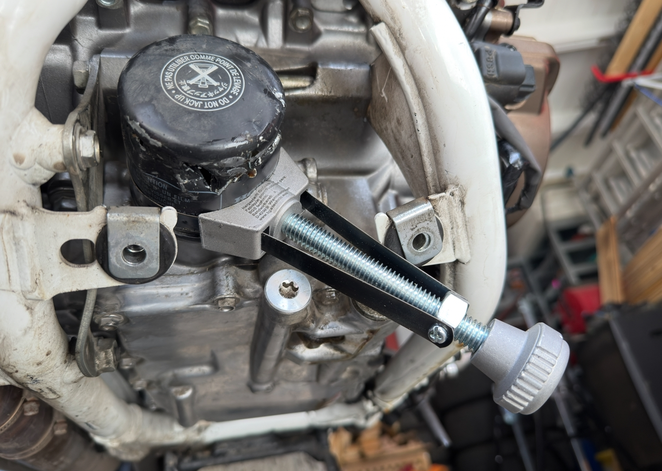

    Ich bekomme den Ölfilter nicht ab.
    Habe es mit dem originalen HONDA SCHLÜSSEL probiert.
    Dann Schleifband rum geklebt. Auch Nix.
    Dann mit Schraubendreher durchgehauen.
    Der ist glatt abgebrochen.
    Mir ist in 30 Jahren so etwas noch nicht untergekommen.
    Wäre so ein Schlüssel mit Riemen eine Lösung?

    Hab einen mit Riemen und der funktioniert gut, aber wenn schon der Schraubendreher abbricht. Das der sich durch den Filter frisst/ dreht hatte ich auch schon einmal, weil der Filter so fest saß (nach Gebrauchtkauf). Gibt ja auch welche mit Kette statt Riemen aber ob die besser sind, weis ich jetzt auch nicht.

    Ich benutze einen Ölfilterbandschlüssel, der mit dem Metallband zum Zudrehen, und es ging immer. Zuletzt war der Ölfilter der CRF von der Werkstatt auch viel zu hart zugedreht worden, seither mache ich es lieber selbst....

    Mit dieser Art Schlüssel bekommt man eigentlich jeden korrekt eingebauten Ölfilter lose.
    Ist jedenfalls meine Erfahrung.
