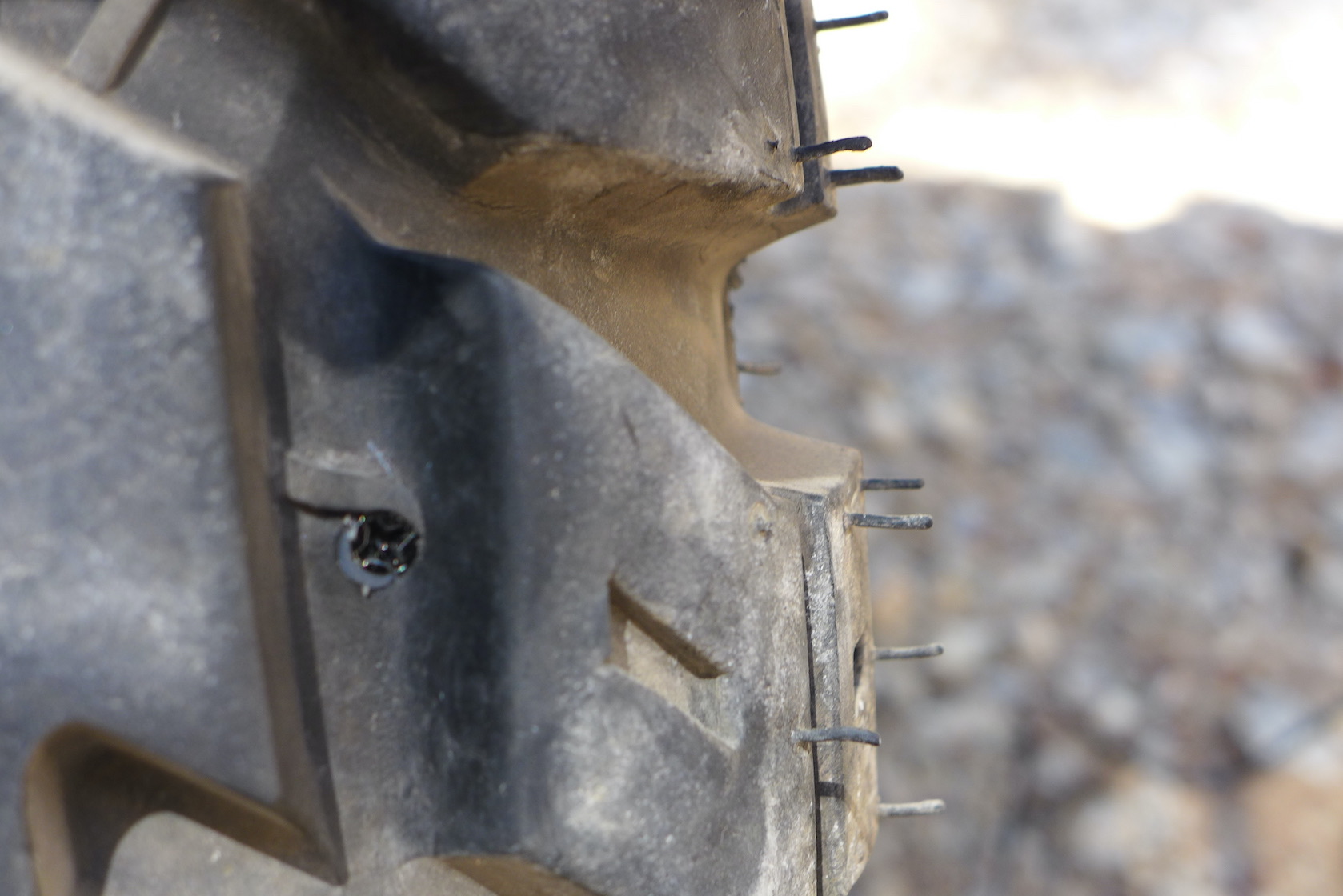

der einzige Nachteil der Gummi-Würste ist meines Erachtens, dass man auch ein kleines Loch von nur ein oder zwei Millimeter auf 5 bis 6 mm aufreiben muss mit der Aale, damit man die Gummiwurst MITSAMT Kleber eingezogen bekommt. Also man muss den Schaden deutlich vergrößern. Deswegen habe ich mir auch für so kleine runde Löcher diese Gummi-reparaturschrauben besorgt und führe sie mit geeignetem Werkzeug stehts mit.
Zudem habe ich noch Dynaplug dabei, das ist auch für kleine Löcher gut geeignet meines Erachtens... .

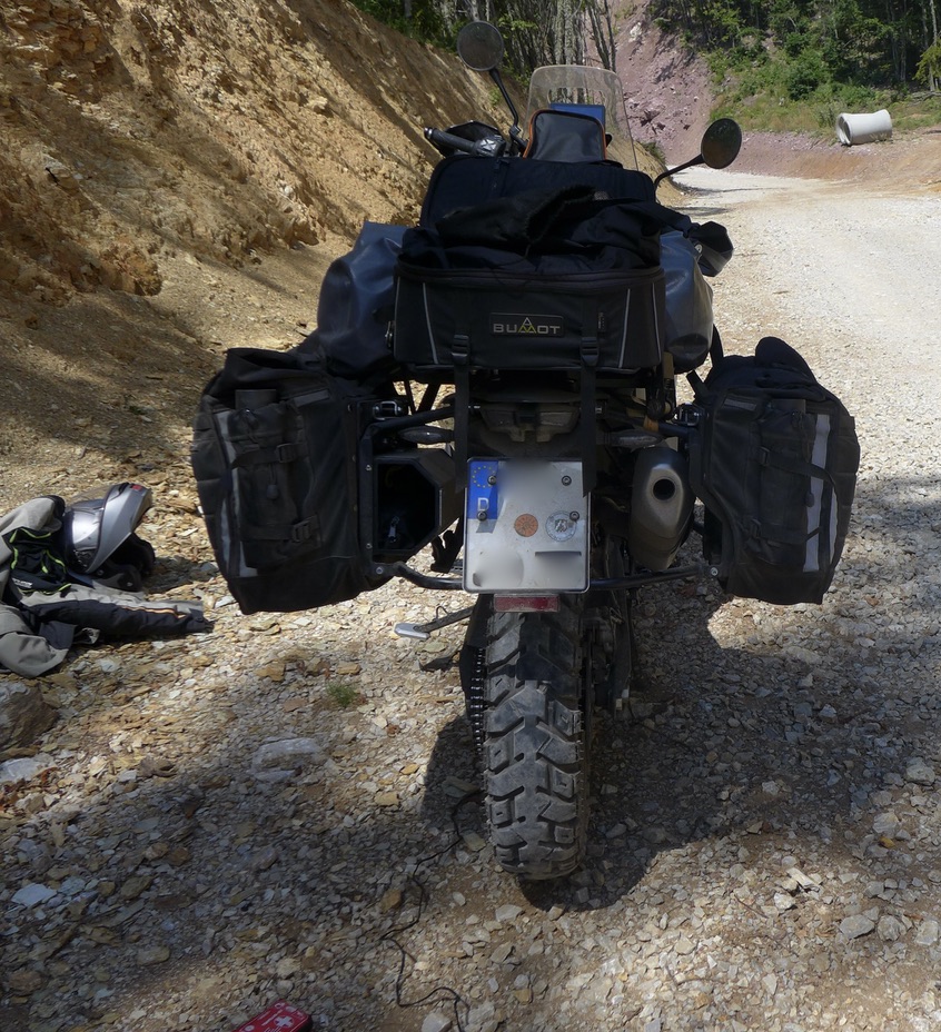

Wir hatten gestern auch einen rostigen Nagel im Hinterrad. der CB 500 X. Zum Glück alles dabei gehabt.
Rostigen Nagel entfernt, Schraube zusätzlich mit Reifenkleber eingeschmiert und dann reingedreht. Bei der anschließenden Fahrt immer mit einem Auge auf den TyreBoy geschaut. Der Luftdruck hat sich nicht verändert, auch heute morgen war alles wie gestern.
Insgesamt geht das alles noch schneller als mit Pfropfen. Das Auspacken und Einpacken dauert länger als der Rest. Nach unter 10 Minuten war alles erledigt und wir waren rechtzeitig am Ziel.
Mal sehen, ob es dauerhaft hält.
