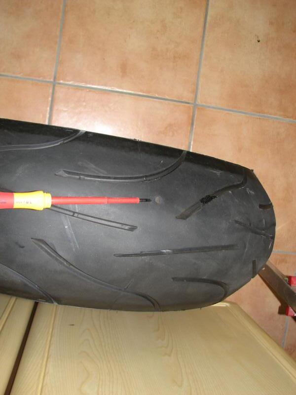

Reifen flicken mit Gummischrauben

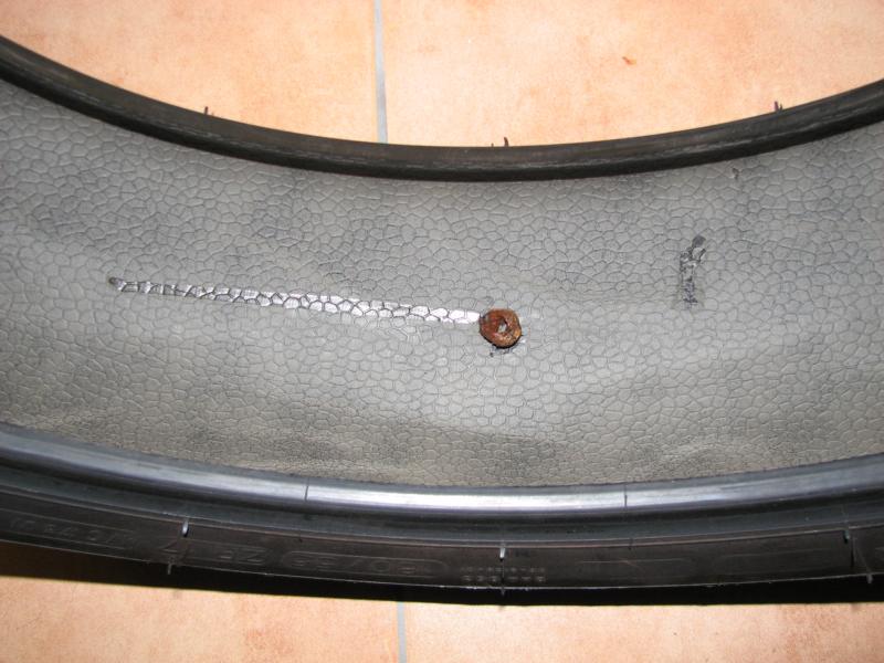

  • #18
    Die Bewährte und heute teilweise verbotene Reparatur mit Gummistreifen ergibt bei minimalem Materialaufwand einen Wulst im Inneren des Reifens.
    Die neue Variante mit der Schraube ist aussen am Reifen vorstehend und die Spitze innen. Fazit genau das Gegenteil der heute erlaubten Methode mit dem "Gummipilz"
