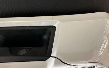

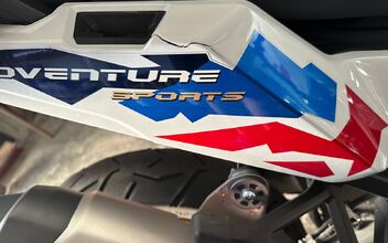

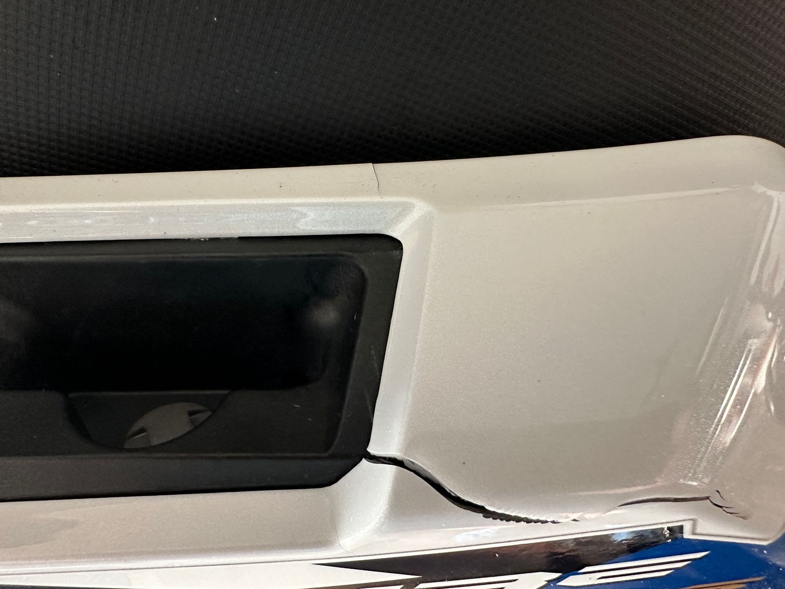

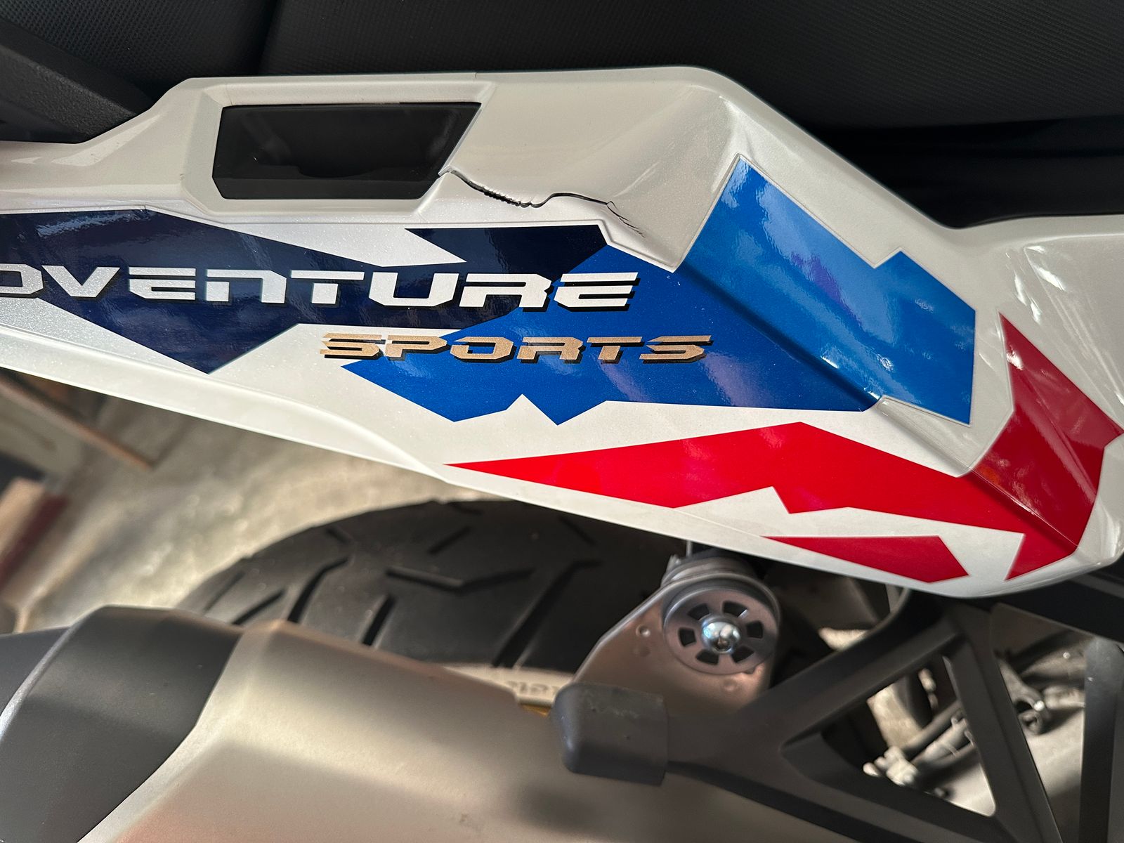

Gerade beim Moped putzen entdeckt... war gestern noch auf einer Ausfahrt, wo das zumindest bei Beginn noch nicht war...
Kann mir den Schaden absolut nicht erklären, gab garantiert weder Unfall, Umfaller oder Rempler (bitte keine Unterstellungen), auch der Seitenkoffer wurde seit einem Jahr nicht benützt. Das Bike wurde 05.2024 NEU gekauft, wie man sieht ist es eine Adventure Sports.
Hatte jemand ähnliches bzw. wie geht hier Honda mit einem Garantieanspruch um?
Schock - Seitengehäuse Bruch!!

Auch oben ist ein kleiner Riss zu sehen. Wie wenn was auf den weißen Bereichzwischen Sitz und Riss gedrückt hat oder das Teil komisch auf Spannung angebaut war. Eigentlich sind die Teile aber so beweglich, dass selbst etwas Toleranz gut abgefedert werden sollte.

Alles anzeigenDas sieht schon nach einer mechanischen Einwirkung aus.
Hast Du gestern während deiner Ausfahrt eine Pause gemacht und dabei das Moped auf einem Parkplatz mit anderen Fahrzeugen geparkt?
Also nix machen, zum Händler fahren und er soll die Teile beurteilen.
Hatten natürlich Pausen, aber zumeist im unmittelbaren Blickfeld abgestellt... und das jemand dagegen getreten, gestoßen oder ähnliches wäre, würde ich ebenfalls ausschließen. Dann müsste man bei so einen Sprung/Riss unmittelbar im Lack auch irgendwelche Spuren sehen... Lack ist aber einwandfrei, kein Kratzer oder Abdruck.
Merkwürdig finde ich, ein Riss oder Bruch verläuft doch eher gerade, aber hier ist er eher mit kleinen Wellen. -
#8 Auch wenn man dagegentritt, da reißt sowas nicht. Dann wäre meine gesamte Verkleidung schon 3x Schrott.
Wenn man von Außen nichts sieht tippe ich irgendwie auf einen Spannungsriss oder Belastungsriss. Nicht vom Kunststoff selber, sondern von der Clipposition im Rahmen oder von der Montage.

Meine Vermutung im konkreten Fall, das kam später, stehen die Teile rechts irgendwo an und die AT hebelt mit ihrem Gewicht mit einem kleineren oder größeren Ruck, so wirken da schon hinreichend Kräfte.
