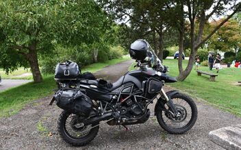

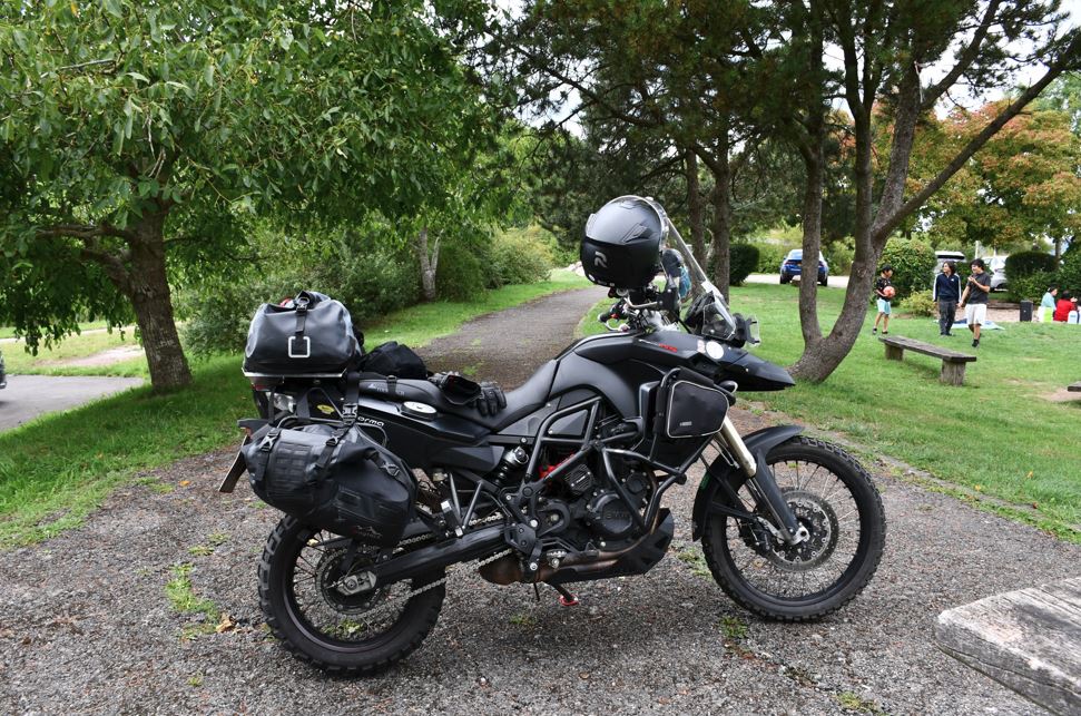

Jedoch lügt das BMW Prospekt einfach oder ist mindestens, schön gerechnet. Wie die auf 207Kg (Fahrfertig) kommen wollen weis ich beim besten willen nicht.
Meine Maschine wiegt 226,5Kg mit dem Zubehör auf dem Bild (ohne Gepäck), wobei schon etwas erleichtert (Sportauspuff, Hauptständer entfernt usw.).
Mit den 226Kg komme ich auch im Gelände gut zurecht aber viel mehr sollte es nicht sein. -> Gewicht fürs Gepäck muss man sich dazurechnen fahre aber aus Gewichtsgründen nur noch mit Softgepäck rum.
