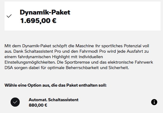

    Danke, ich meinte die SD0? von 2016 ..
    Hat Assistentin Chatty berechnet - im Dynamikpaket ist noch was drinnen neben dem ASA - wahrscheinlich a bissl Software ..
