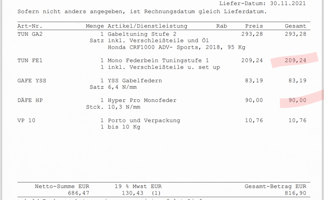

#18 Alles anzeigench hab mein Federbein Überholen lassen und bei der Gelegenheit eine Progressive Feder von Wilbers reinzimmern lassen.
Hey Tommes,
über wie viele Euronen sprechen wir denn? Das wäre mal wichtig für mich zu wissen.
lg
hoffi69
#20 Alles anzeigenHey Tommes,
lg
hoffi69
Hier ist mal meine Rechnung aus 2021 von FRS, war eine Top Leistung. Heutzutage wird es wohl etwas mehr kosten...
Übrigens auch für das Originalfederbein habe ich die Tuningstufe 2 bestellt, nach der Begutachtung vom Teil hat Franz sie mir ausgeredet, da das Originalfederbein sehr gut und die Stufe 2 überflüssig wäre...
