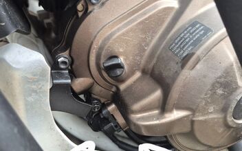

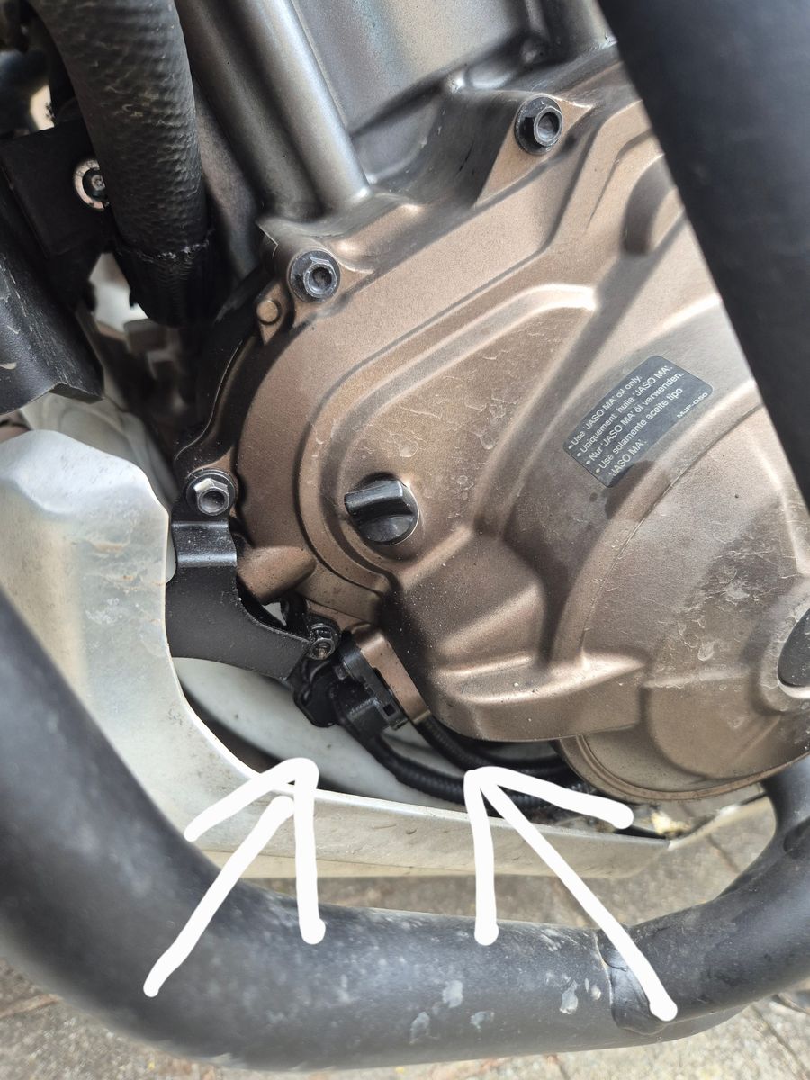

    Ich habe heute Morgen voller Schrecken einen kleinen Ölfleck unter meiner Twin entdeckt. Ich habe den Ursprung der Feuchtigkeit vorne Links an einem Sensor ausgemacht.
    Ich weiß leider noch nicht, um was für einen Sensor es sich hier handelt. Ich habe zwei Bilder angehängt. Kann mir jemand sagen, was das für einer ist und ob es Erfahrungen gibt, wie gut die Dichtung zu wechseln ist?

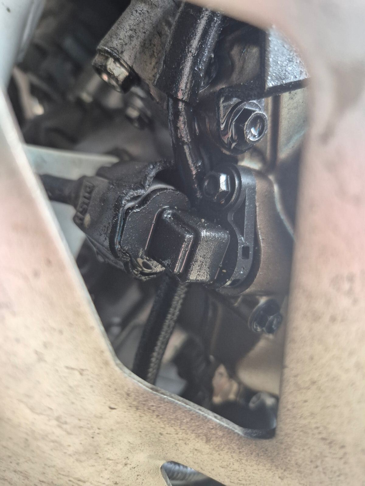

    Hast du dir mal das zweite Bild angesehen? Da ist die nach oben gehende Leitung
    und die gesamte Sensoroberfläche von einem Ölfilm bedeckt. Ob ein undichter
    O-Ring da wirklich die Ursache sein kann?
    Also ich würde das Ganze erstmal richtig saubermachen und die Ursache nochmals
    überprüfen. Und wenn es wirklich nur der O-Ring sein soll, dann würde ich erstmal
    die Befestigungsschraube des Sensors auf festen Sitz prüfen.
    Edit:
    Oder es handelt sich um den bereits bekannten Fehler mit der undichten Kabel-
    duchführung.

    bin kein Hellseher, die Befestigungsschrauben würde ich auch auf festen sitz prüfen. Irgendwas stimmt auf jedenfall an dieser Stelle nicht.
    Alles mal Sauber machen und Starten, vielleicht sieht man wo es Leckt.

    Ist das da drueber der Oeleinfuellstutzen? Meine AT war mal links oelverschmiert, nachdem der Mechaniker den Deckel nicht festgedreht hatte.
    Auf dem 1sten Bild koennte man meinen, der Oelfilm zieht sich bis dorthin.
    bei mir war bis zur Behaldlung mit Dirko der daneben liegende Kabeldurchführung der LIMa der Übertäter.
    Der Limadeckel ist ab Werk sehr sparsam mit Dichtmasse gedichtet (was ja grundsätzlich nicht falsch ist, das überflüssige Zeug gegört ja nicht in den Motor)

    Vielleicht mal mit Bremsereiniger den Schmotter wegwaschen und dann den Motor starten

    Bei mein ATAS 2022 ist genau so, zum beachten nur wenn das Motorrad auf seitenständer und Motor laufen lassen.
    Langstrecke wenn Motor Warm dann kein problen.
    Der Honda Maschaniker meint das ist Sensor Dichtung, nach dem ich ihn aus Forum hinweisen : Kabel austritt von Lichtmaschine.
    Er stellt Kulant antrag bei Honda, ansonsten fahre ich weiter nur nicht zu viel Öl reinkommt
