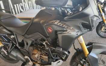

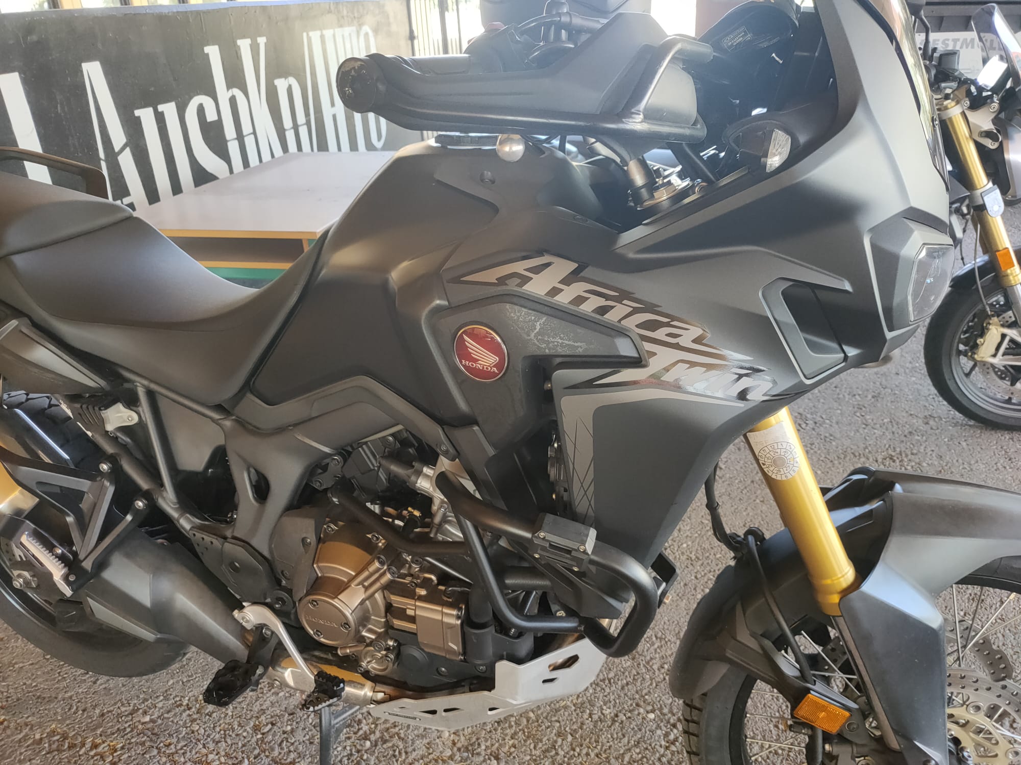

    • Goldene Tauchrohre mit schwarzen Felgen

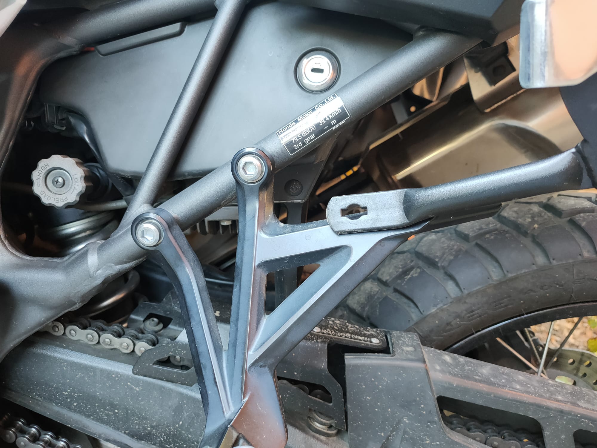

    • Nach außen verschraubte Soziusfußrasten
    • Silberner Schriftzug

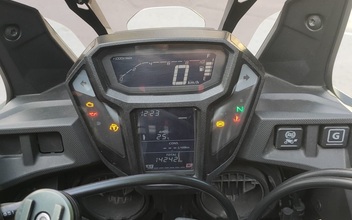

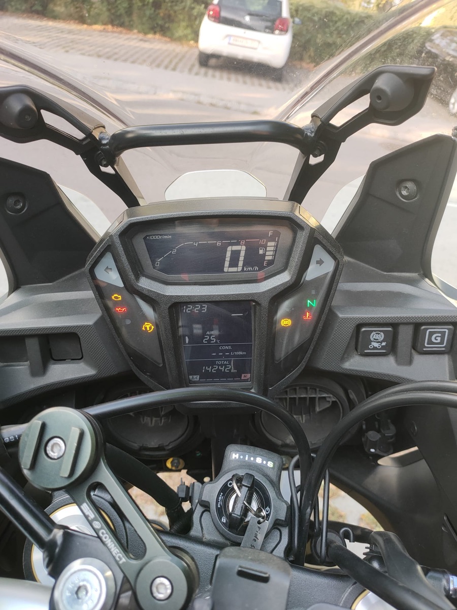

    • Dreigeteiltes Display (Tacho)

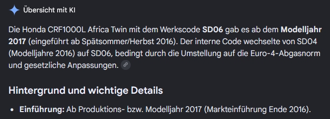

    Ich habe auch die Fahrgestellnummer (VIN), finde jedoch keinen kostenlosen VIN-Decoder, der das genaue Modelljahr eindeutig bestätigt.

    Vom Display her ist es eine aus 2016 oder 2017. ab 2018 hatte die AT ein durchgehendes Display.

    Genau so! Ist eine SD 06, 1. Generation mit dem geteilten Display und normalen Gaszügen. Die zweite Generation mit dem durchgängigen Display hat dann RBW Gas.
    Ganz klar eine SD 04 aus 2016 oder eine SD 06 aus 2017.
    Die außen verschraubten Rastenausleger gab es nur in diesen
    beiden Modelljahren, ebenso das Display.

    Auch die Befestigung des hinteren Bremsflüssigkeitsbehälters deuten auf eine SD04 oder eine SD06 von 2017 hin.
    Das Motorrad mag 2019 vielleicht das erste Mal zugelassen worden sein, ist aber definitiv kein Modelljahr 2019!

    Und unter SD06 lief zudem alles von 2017 bis 2019, einschließlich der 1000er
    ATAS. Somit ist das Kürzel erstmal überhaupt kein Anhaltspunkt.
    Und was die Erstzulassung in 2019 angeht, wäre ich für eine 2017er SD06. Zu dem
    Zeitpunkt wäre die Zulassung einer neuen SD04 mit Euro 3 wohl nicht mehr
    möglich gewesen.
