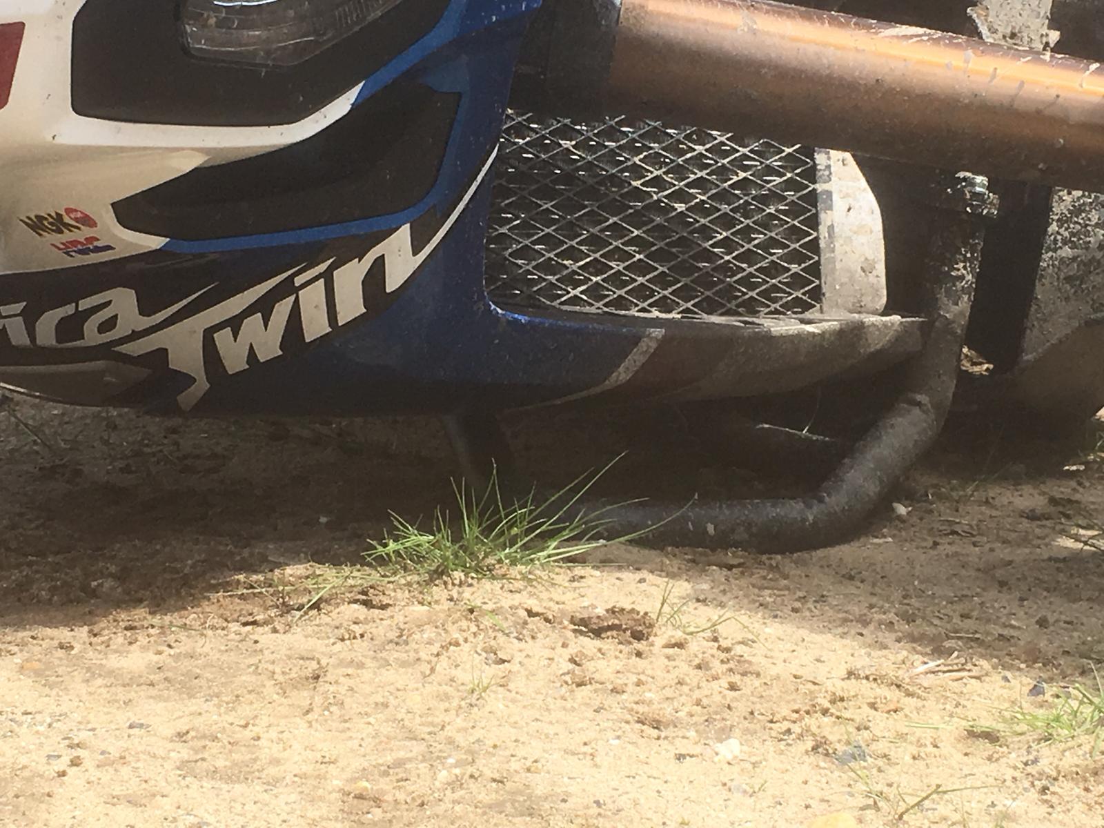

    Ich hab dieselbe Kombi, etwas höher da ATAS, war aber noch nicht im Kampfmodus.
    reifen_hinten1.jpgIch würde mir mehr Gedanken um die Reifenhaftung machen, wenn Du in Schräglage aus den Federn kommst.
    Deine Auflagefläche ist bei 150/70 auch nicht sehr groß. ;)
    Bei der 1200er GS hab ich es geschafft die Rasten an verschiedenen Punkten anzuschleifen. Nicht nur außen, sondern auch an der Befestigung.
    Ich denke die verschiedenen Punkte kommen auch vom Durchschlagen und dem Straßenbelag (Höhenunterschiede).
    Hast Du von der Beinläge her die Chance 20mm mehr Bodenfreiheit zu nutzen?
    Das wäre vermutlich meine erste Überlegung, wenn es mir mulmig wird.
    Andererseits hast Du Dir die Straße angeschaut?
    Kann es sein, dass dort wo Du aufgesessen bist der Belag höher war, als dort wo die Reifen waren?
    Was mir viel öfter passiert, dass vor Kehren ein Waschbrett ist und beim Anbremsen das ABS aufmacht.
    Das führt seit ein paar Jahren ein paar Mal im Jahr zu uuuuaaaahhhhhhh Situationen :teasing-tease:
    In der Regel entstehen aber die kritischsten Situationen immer noch durch die Wahl der Linie. Man braucht schon viel Platz, wenn man richtig schräg ist und wenn der Andere jetzt auch nicht so ideal ist oder viel Platz braucht, weil groß oder Radstand entsprechend (Felsvorsprünge, etc.), bspw. Reise- Linienbus..... auf unbekannten Strecken unterlaufen mir auch immer wieder weniger ideale Linien.
    Das ist das was mir durch den Kopf geht bei Deiner Frage, aber wie gesagt, ich hab schon so manches Moped hochgelegt.... deshalb ist das mit den elektronischen Fahrwerken für mich auch immer noch nicht vorstellbar. Bleib halt ein Ewiggestriger :lol:

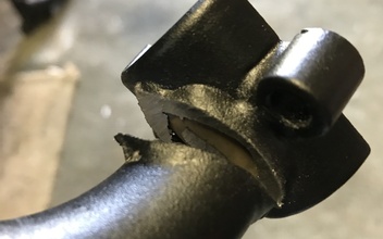

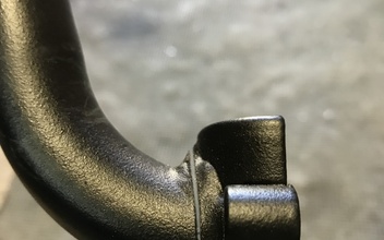

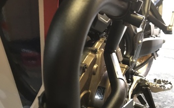

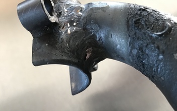

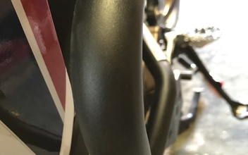

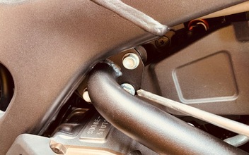

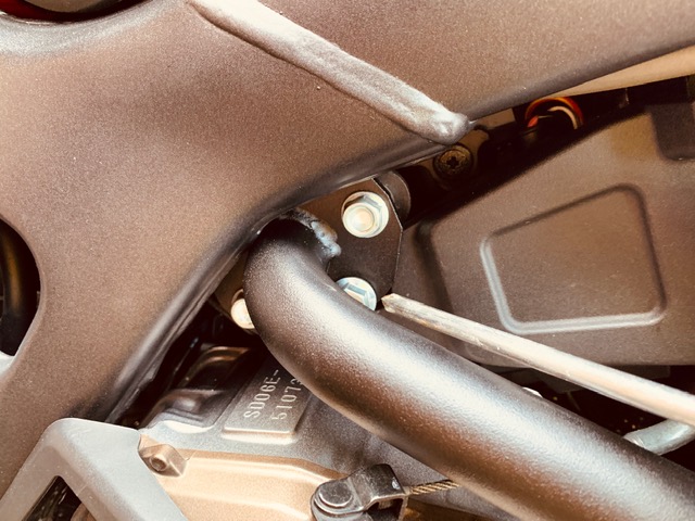

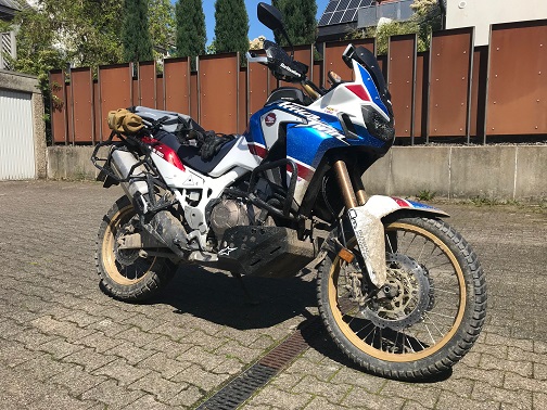

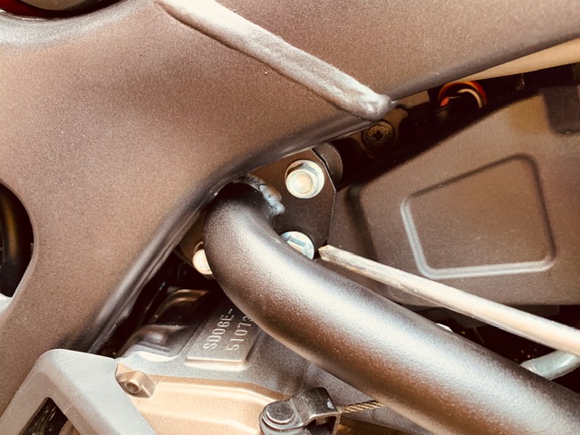

    Die Passgenauigkeit des linken oberen Bügels lässt zu wünschen übrig. Wenn man beide Schellen festziehen will, ist das Ergebnis übermässige Verspannung, auch wenn man alle Schrauben der übrigen Teile noch nicht festgezogen hat. Zudem sind die seitlichen Abstände zur Verschalung extrem unterschiedlich. Ich habe gelesen, dass Umtausch nicht immer den gewünschten Effekt erzielt und man als Ersatz wenn man Pech hat einfach wieder einen gleichen unpassenden Bügel erhält und danach der Ratschlag "einfach festziehen" bekommt.
    Somit habe ich nun die Radikalmassnahme gewählt:
    - obere Bügel weg
    - untere Bügel alles "entspannt" und wieder festgezogen. Den passgenauen rechten oberen Bügel montiert
    - den linken oberen Bügel angelegt
    - seitliche Abstände angeglichen
    - festgestellt, dass die vordere Schelle das Problem ist
    - Schelle abgesägt
    - angepasst
    - Schelle neu verschweisst
    - passt, seitliche Abstände sind gleich, Verschraubung ohne Verspannung
    - neu lackiert
    - ist am trocknen
