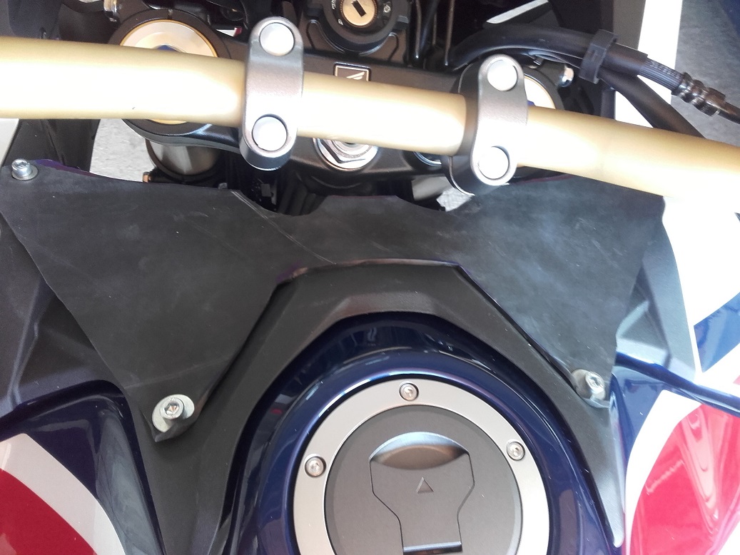

    [attachment=0]018 1.jpg[/attachment]Hi habe mir jetzt auch mal ein Schild gebastellt
    aus nem Baggerschlauch ca. 2 mm stark und diesen mehrmals nachgeschnitten . Am WE ca. 200 km gemacht und muss sagen ein Unterschied wie Tag und Nacht.
    Kein Zähneklappern mehr bei 120 und mehr. Visier kann ich oben lassen.
    einzig ist das ich den Gummi etwas straffer machen muss, er wird bei flotter Fahrt etwas nach oben gezogen aber nicht schlimm D( Dabei sieht mann erst was für ein Luftstrom da hoch kommt ). Habe auch Aussparungen Lenker gemacht so ist Volleinschlag ohne Berührung möglich.
    jetzt geht es an den Feinschliff, Passform und andere Schrauben
    ach so habe Org. hohe Scheibe
