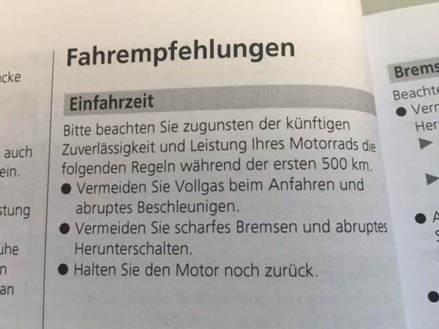

    Hier ein Foto vom Fahrerhandbuch, was Honda zum Einfahren schreibt:
    [attachment=0]IMG_7500.JPG[/attachment]

    Honda schreibt 500km " schonende Fahrweise", aber spezifiert es nicht genau( max. Drehzahl, Last), somit bin ich ca. 50 km sachte bis ca. 4000 U/min gefahren und danach alle Betriebszustände, nur halt nicht länger anhaltend und noch etwas gebremst bei Vollgasbeschleunigen. Bei 800 km ist das Einfahren schon soweit um, das ne längere Vollgasetappe nix mehr macht.
