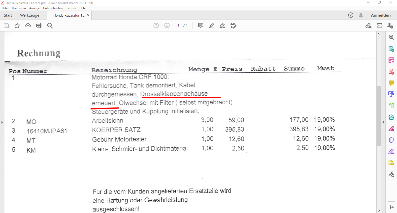

    Bei mir war´s der Drosselklappen-Sensor.....deffekt! Mit Arbeitszeit ca 600 T€uronen:o. Preis so hoch deswegen, weil sich, laut Honda, nur die ganze Drosselklappe tauschen läßt (als Ersatzteil), leider nicht der Sensor (der kostet sicher unter 50 €)........
