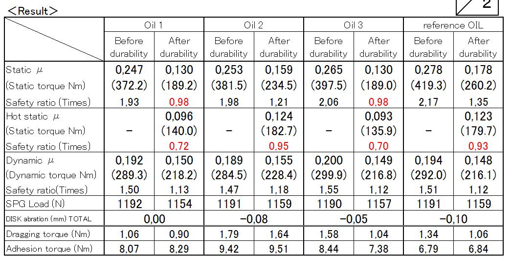

    Anbei mal ein Test eines Kupplungsherstellers bei dem verschiedene Öle auf Ihre Eigenschaften bezüglich einer Naßkupplung untersucht wurden (Ist schon 20 Jahre alt und die Ölhersteller hab ich rausgelöscht.... also kein Geheimnis)
    DAs ganze ist ein Verschleisstest der Reiblamellen auf einem Schwungmassenprüfstand d.h. eine Schwungmasse wird auf eine Drehzahl gebracht bei offener Kupplung und dann eingekuppelt. eine Seite der Kupplung wir dabei festgehalten die Reibscheiben bremsen also die Schwungmasse ab. Das ganze ein paar tausend mal wiederholt.
