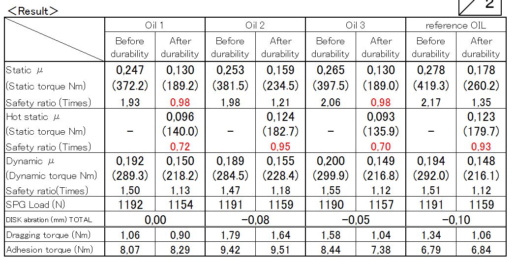

    Anbei mal ein Test eines Kupplungsherstellers bei dem verschiedene Öle auf Ihre Eigenschaften bezüglich einer Naßkupplung untersucht wurden (Ist schon 20 Jahre alt und die Ölhersteller hab ich rausgelöscht.... also kein Geheimnis)
    DAs ganze ist ein Verschleisstest der Reiblamellen auf einem Schwungmassenprüfstand d.h. eine Schwungmasse wird auf eine Drehzahl gebracht bei offener Kupplung und dann eingekuppelt. eine Seite der Kupplung wir dabei festgehalten die Reibscheiben bremsen also die Schwungmasse ab. Das ganze ein paar tausend mal wiederholt.

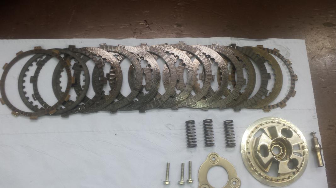

    Wie bereits oben technisch ausführlicher diskutiert:
    Denke mittlerweile (nur meine und eine Vermutung), dass die Federn einfach für gewisse Einsatzbereiche falsch ausgelegt sind:
    - zu wenig Vorspannkraft, dadurch evtl. auch im eingekuppelten Zustand bei besonderer Belastung beginnendes Rutschen und entsprechender Verschleiß an den Reibscheiben
    - vielleicht dem Verzicht auf eine hydraulische Kupplung geschuldet, um die Handkraft in Grenzen zu halten, was ja vorzüglich gelungen ist
    - die Federn DÜRFEN nach der Laufleistung schon mal gar nicht umme sein.
    Verstehe auch noch immer nicht, warum Honda für einige hier eine unfehlbare heilige Kuh zu sein scheint und der Fahrer nicht fahren kann und der Händler trickst ...
    NOCH mal: Kinderkrankheiten gibt's bei allen Produkten mal. Ist ja auch kein Ding! Dann halt "lessons learned", Gewährleistung und vor allem ein UPDATE! Das gehört zum Fahrzeug-Seriengeschäft dazu!
    Die 950 KTM Adventure von meinem Kumpel (eine der Ersten) hat so um die 10 kostenlose Updates von KTM drin. Die stehen einfach zu ihren (durchaus vielen) Fehlern und rüsten auch nach Jahren noch kostenlos um / nach.
    Da hatte nexx mit seiner Prognose 100% recht.
    Werde versuchen die Teile zu bekommen, hilft aber auch nicht viel weiter, sofern man keine aufwändige Laboruntersuchung macht um anschließend immer noch nicht zu wissen, ob das ein einmaliger Ausreißer oder eben eine systematische Kinderkrankheit ist. Da ist der Hersteller bei gehäuftem Auftreten in der Pflicht und hier wurden nun schon 3 Fälle genannt.
    Wenn man dann noch berücksichtigt, wie wenige die Kiste überhaupt so rannehmen ...
