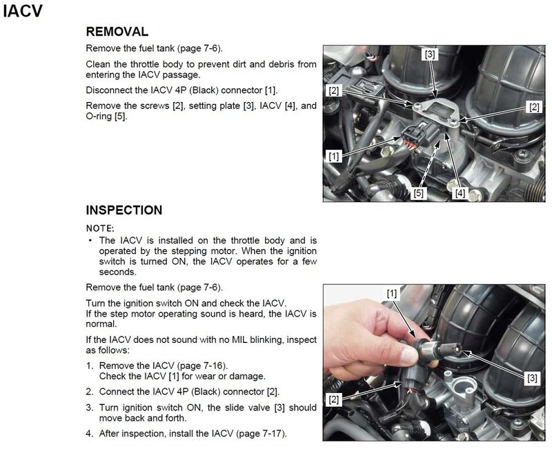

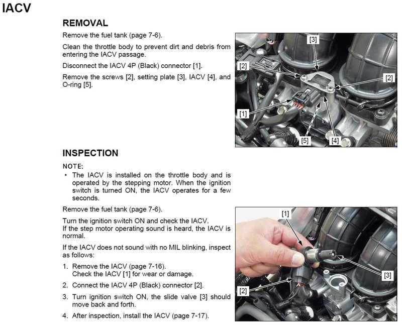

  • #52

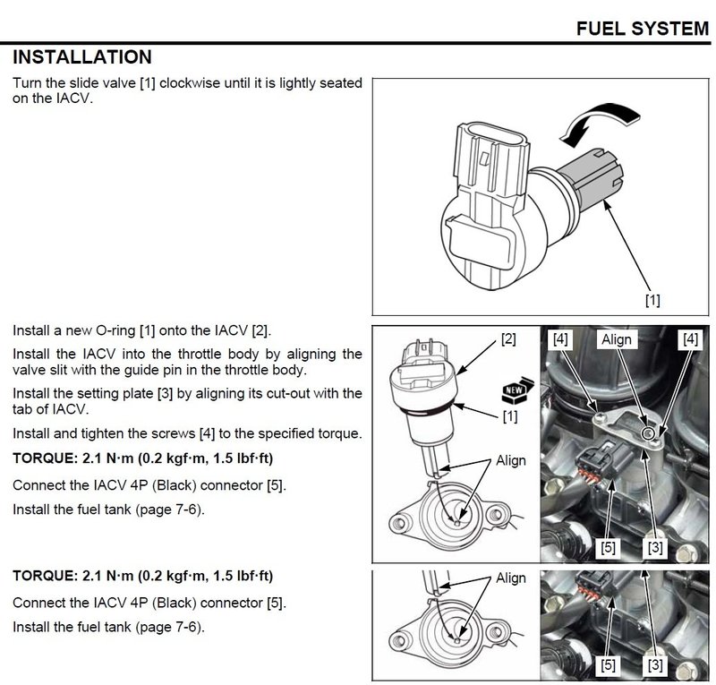

    Das Ventil lässt sich leicht ausbauen und reinigen.
    Dima

    ach DAS ist dann auch immer das "Klackern" was man hört, bei Zündung-einschalten! :)
    (neben dem Surren, was dann wohl von der Benzinpumpe kommt)
  • #54
    Nein, der macht rrrrr. . Hier kannst du das hören :
