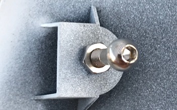

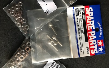

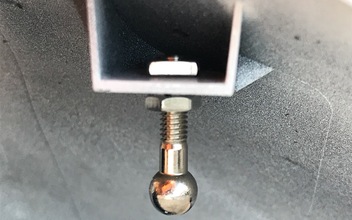

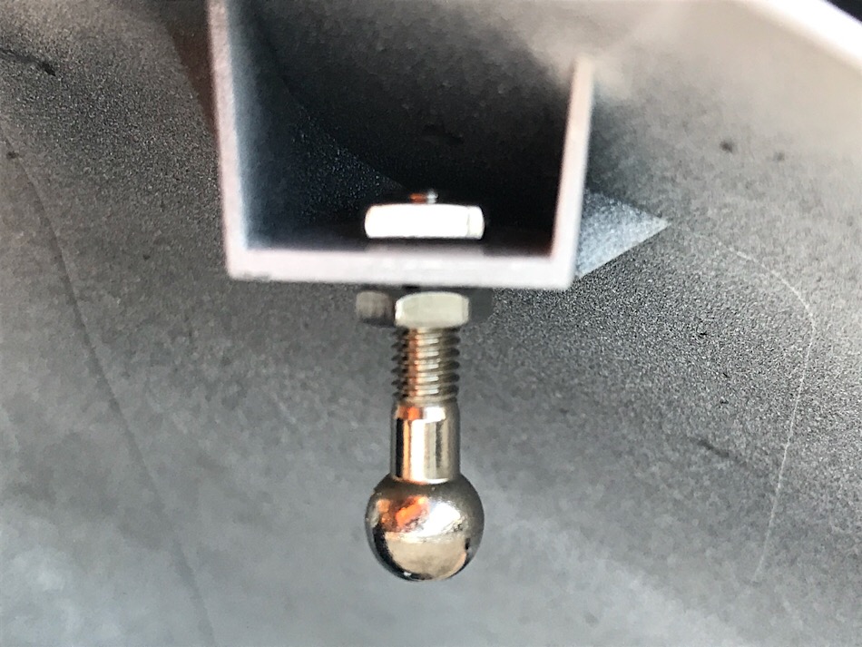

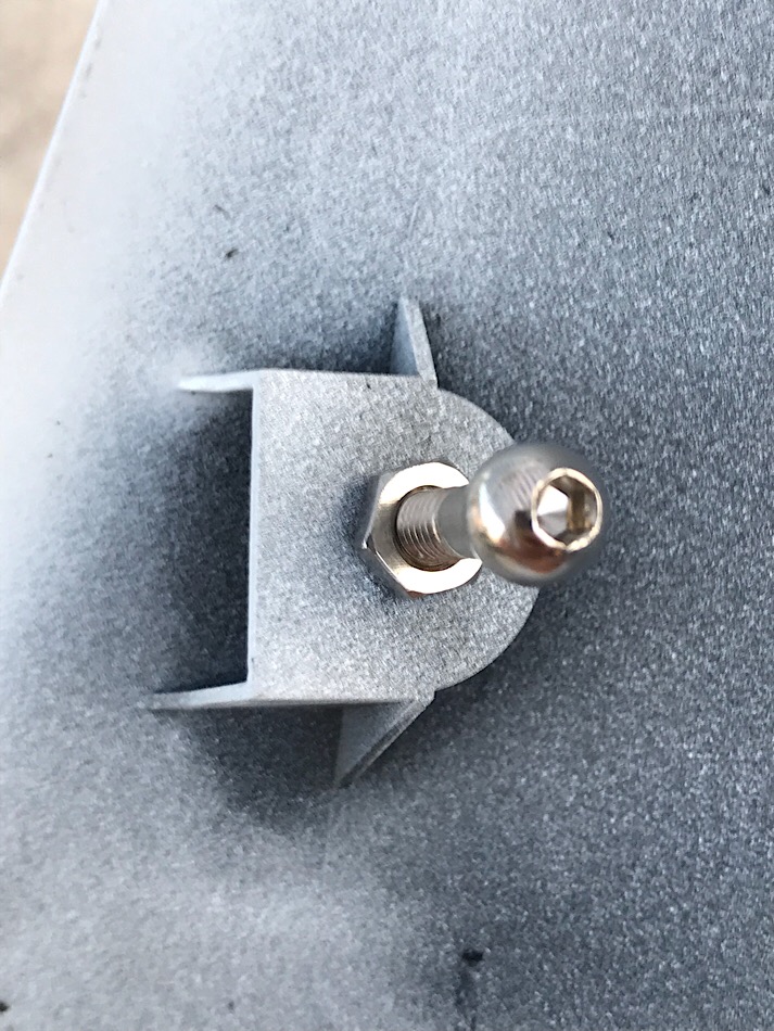

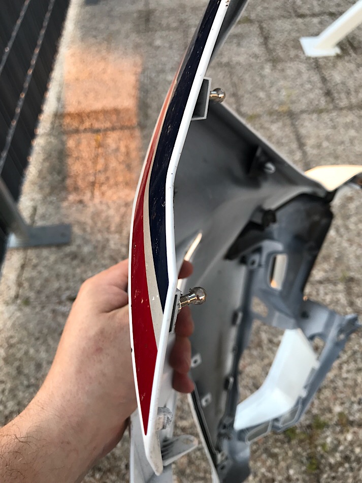

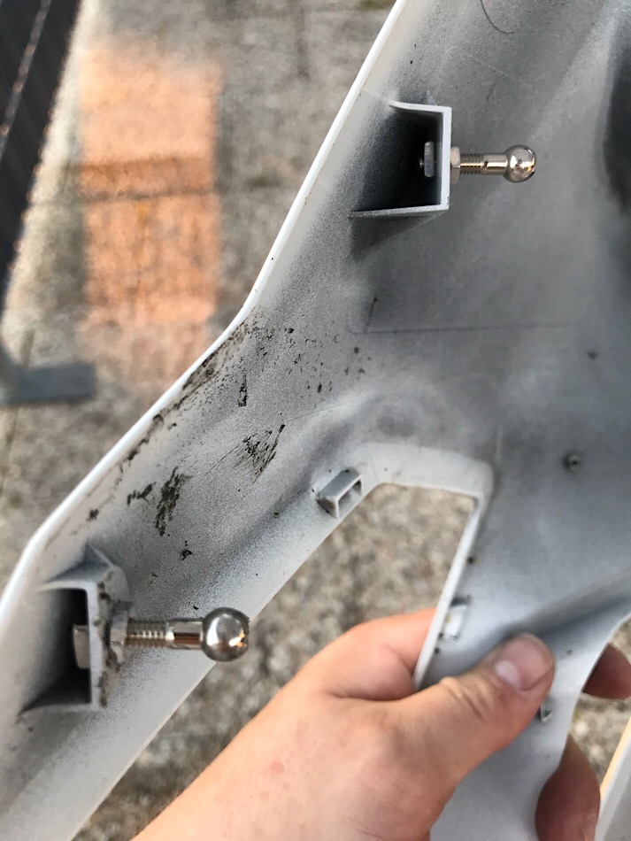

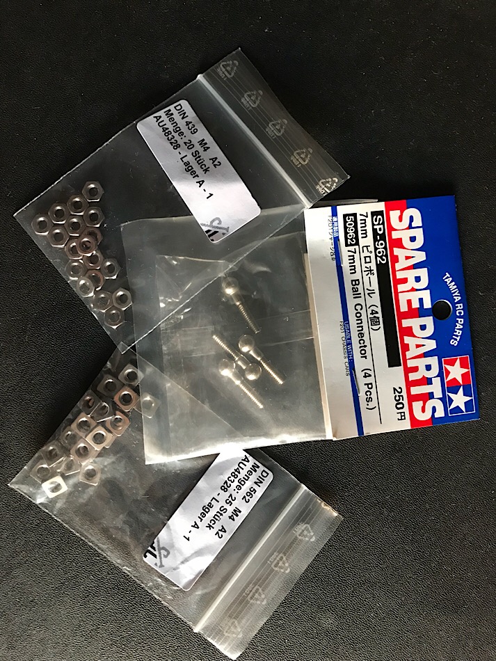

    Noch ein kleiner Hinweis zu den Tamyia-Kugelköpfen.
    Ich hatte vor kurzem die Verkleidung meiner AT wieder einmal demontiert.
    Dabei bedurfte es etwas mehr Kraft und Gefühl beim Ausfädeln der Kugelköpfe. Die Dinger halten sehr gut und wenn man hier mit zu viel Kraft vorgeht, könnte es zu Rissen im Kunststoff der Verkleidung führen. Von daher bitte nicht wie ein Berserker daran reißen, wenn sich die Verkleidung nicht gleich löst.
    Grüße aus dem wilden Süden,
    P.S. Die Aufnahmegummis hatte ich zuvor mit Silikonspray eingesprüht. Ohne wär’s wohl mit noch mehr Widerstand verbunden gewesen.

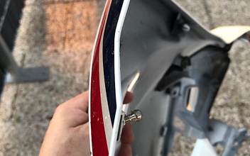

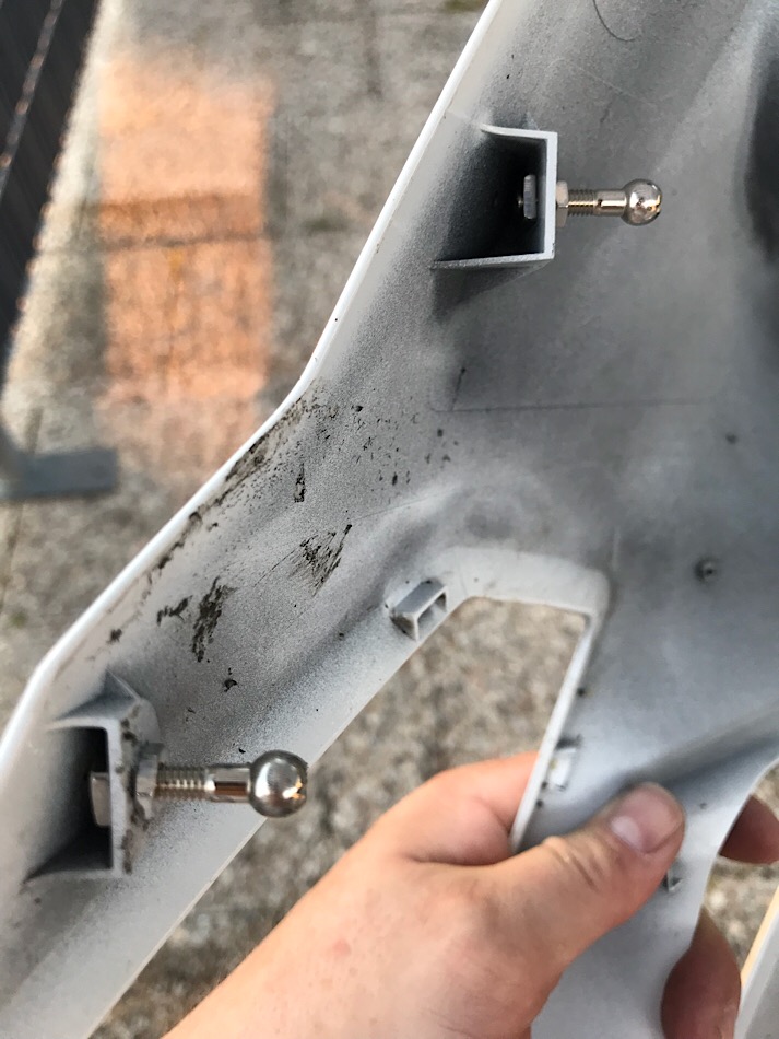

    auch ich habe mir heute, trotz warmen Wetter und Vorsicht eionen solchen "Pin" abgerissen.
    In Ermangelung von Jens´ Kugelköpfen habe ich die "Quick and Dirty " Methode gewählt:
    Loch gebohrt, einmal in den Winkel und einmal in den Pin,
    eine kleine Schraube in den Winkel gesteckt und mit einem winzigen Tropfen Sekundenkleber fixiert.
    Dann mit Stabilit Express den Pin auf das Gewinde draufgesteckt.
