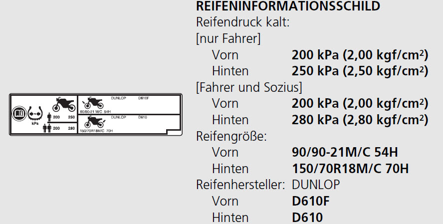

    Ich fahre den CTA 3 mit 2,0 bar vorne und 2,5 bar hinten im Solobetrieb. Klar hängt es von der Fahrweise ab, aber nach aktuell 12.500km ist dies für mich auch bzgl. der Laufleistung der optimale Luftdruck. Mit Gepäck erhöhe ich hinten auf 2,8 bar.

    Hallo Jan,
    darf ich fragen, warum Du hinten ein so hohen Luftdruck fährst?
    Fährst Du mit so viel Gepäck oder so schnell, daß das ein Sinn machen würde?
    Unsere AT ist doch bei ca.200Km/h abgeregelt und die Reifen sind mit H oder V bis 210/240 zugelassen?
    Versteh ich nicht?
    Th.

    Hallo Jan,
    ok, das ist ein Standpunkt.
    Ich würde mir Empfehlungen von der RAbt. bez. Moped, erst mal überdenken.
    Klar ist das sicher und sinnvoll auf der BAB mit voller Zuladung und V-max.
    Fährst Du so?
    Th.
